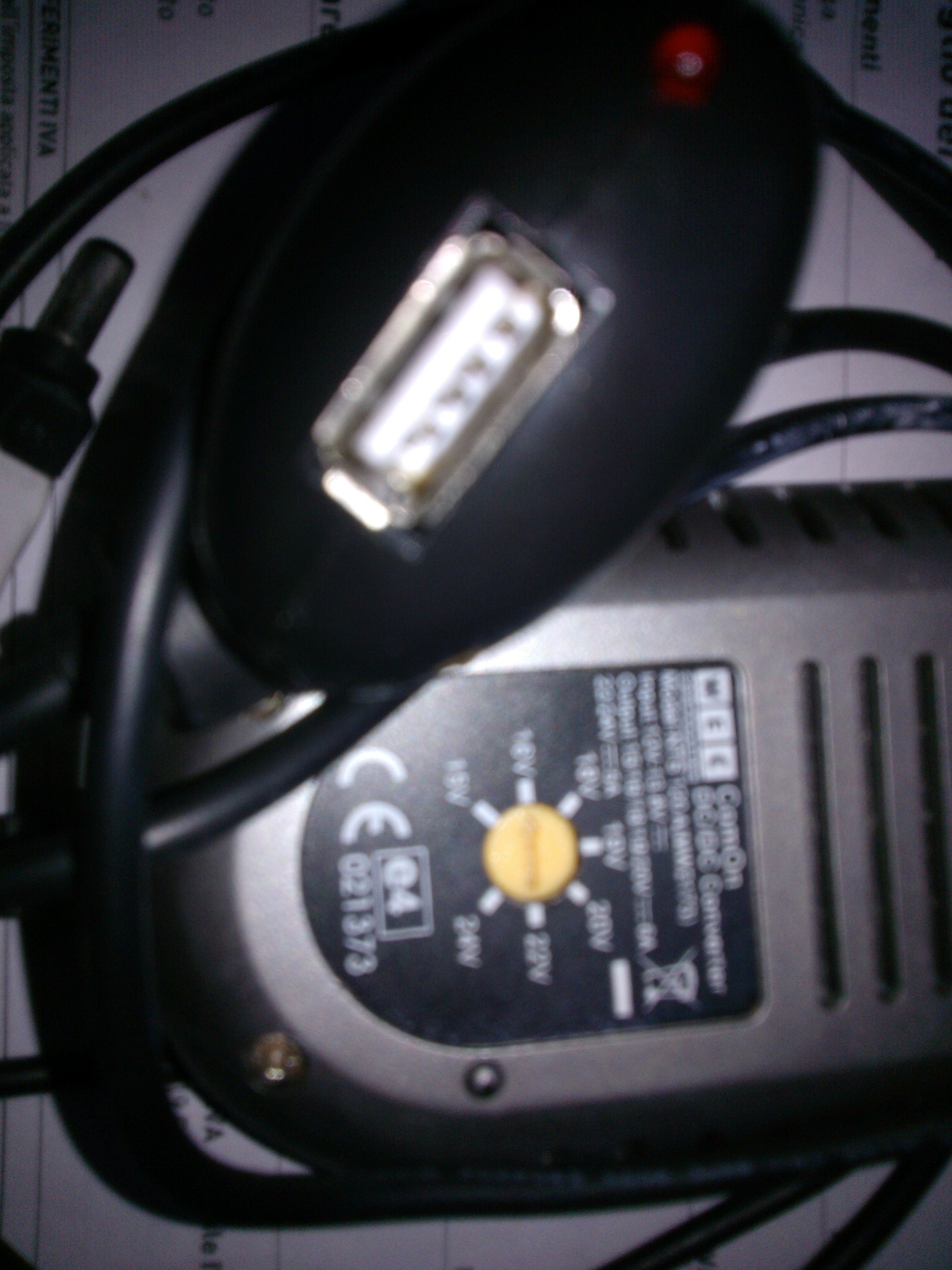

l'inverter non credo sia indicato,tutte le cose che scaldano (come dice pady)
ciuciano
ci sono tutti i carica batteria partendo da 12v anche per caricare 13,8 e la porta usb per
telefonini e videcamere

 Oggetto del messaggio: Re: 1 PC, 4 telefoni, 1 Kindle, 1 fotografica, 1 videocamera.
MessaggioInviato: 17/02/2015, 17:34
ivano ha scritto:
...anche per caricare 13,8...
Ah si? Me lo indichi perché lo cerco da molto
MessaggioInviato: 17/02/2015, 17:45
quello è per caricare il panasonic
non trovo il carica del dell che fà proprio 13,8
comunque su ebay non credo hai problemi a trovarlo
MessaggioInviato: 17/02/2015, 17:59
Non ho mai trovato nulla e non mi interessa per cosa sia, poi lo adatto
Si chiamano DC-DC converter. Ovviamente anche loro consumano un qualcosa.
