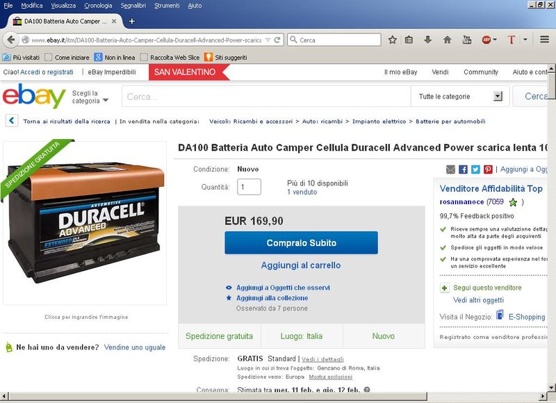

il consumo del mio notebook dalla tabella scritta dietro è di 2.5A ora
st 1000 danno 40mAora
per st 1000 ho seri dubbi che consumi così poco
il notebook consuma 2.5A anche quando è in sandbay,cioè con lo schermo spento?
stò facendo il calcolo per 24 ore per proporzionare le batterie,
tutto il resto luci gps hanno le loro batterie
insomma devo capire se basta una batteria da 100 o devo averne due
forse bisognerebbe vedere se un 'altro tipo di batteria crea meno problemi
col solare e se resiste alla scarica magari questa
