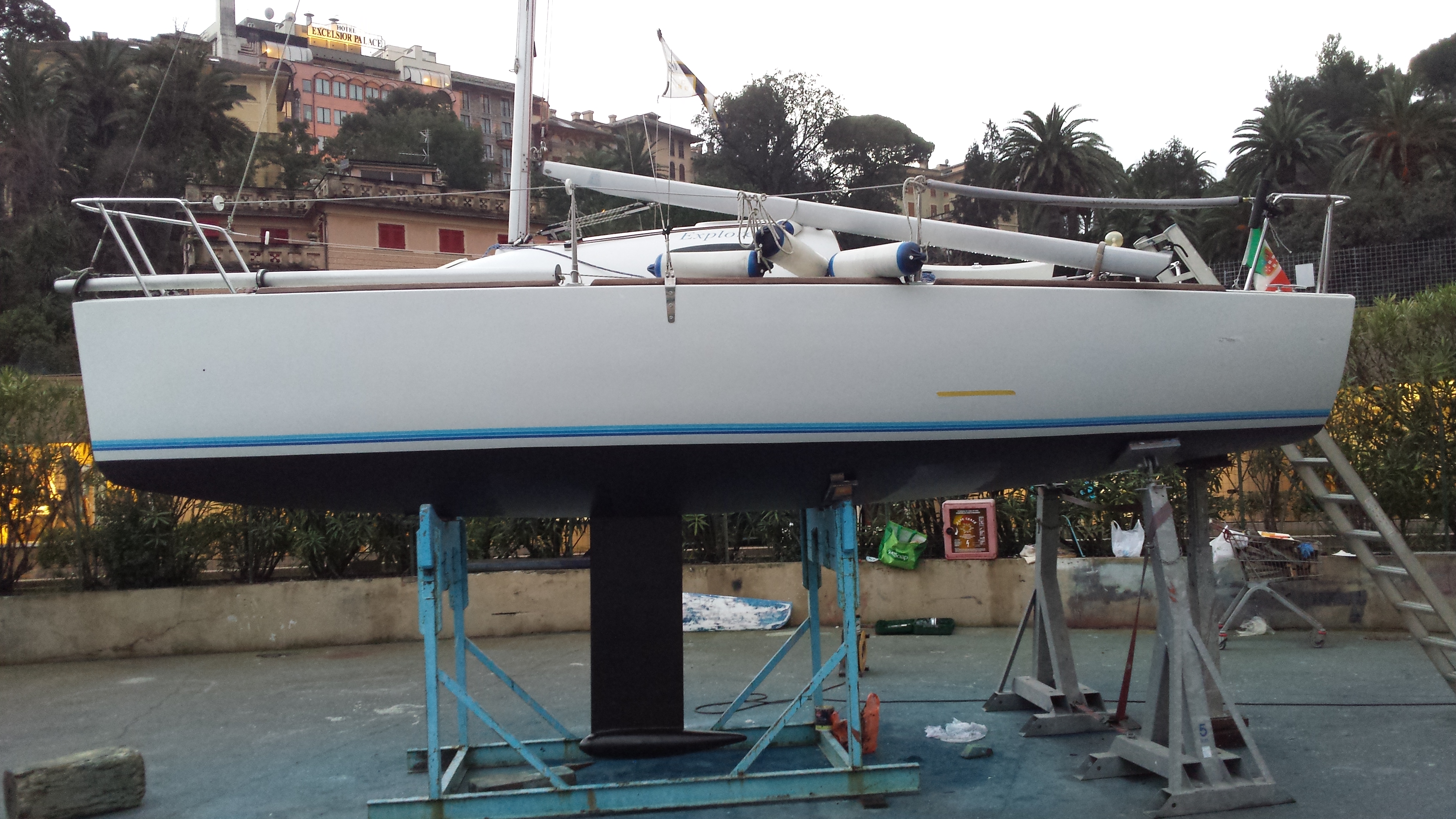

Io ho anticipato i lavori ho varato la settimana scorsa; devo ammettere che man mano che i lavori proseguivano e' cresciuta un'euforia una frenesia di mettere in acqua la barca e andare la' in mezzo e poi (come dico ai miei figli) giro a destra o a sinistra oppure dritti? e sentire questa liberta' che solo la vela ti permette di avere.
Commento file: Explorer 20

Andreppo sei in anticipo,forse in liguria fà più caldo
qui danno neve domani :cry:

In effetti a Rapallo, dove abito, il clima non e' mai troppo freddo, al max 10 giorni l'anno, e con un pile e cerata riesci ad uscire in mare senza soffrire il freddo.

la questione non e' che fa freddo per uscire in mare...
la questione e' che fa freddo per dare l'antivegetativa e in generale quasi tutti i prodotti (sika ecc...)
vogliono tutti almeno 5 gradi, meglio se 10...
inoltre, visto che il rilascio del veleno dell'antivegetativa e' esponenziale... il picco massimo lo hai appena varato, corrispondente alla massima protezione dalla crescita di alghe & co... e adesso non serve, l'acqua e' fredda.

I lavori li ho fatti durante le feste natalizie con temperature miti, 15 gradi quasi tutti i giorni; manutenzione che ho fatto in quando dovevo controllare lo stato della deriva mobile. Sulla temperatura dell'acqua e relativa attivazione av incrocio le dita. :oops:
