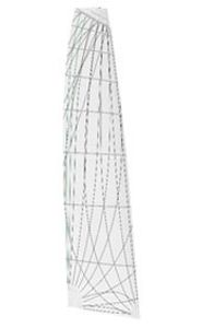

modificare il taglio,intendevo se è conveniente fare la randa non
a punta come la mia ma trapezioidale come è la moda oggi
ma francamente ho paura a farla portare troppo in alto
randa-multiscafo-sportiva-21991-201089.jpg [ 5.58 KiB | Osservato 4969 volte ]
Il disegno! :lol:
La randa "square" più che una moda è un'ottima soluzione per chi la può montare, sopratutto quindi i catamarani privi di paterazzo.
Ha grossi vantaggi perché aumenta la superficie in alto dove c'è vento ed è più costante, la penna così ampia non deve far paura perché se ben costruita è fatta per piegarsi all'aumentare del vento scaricando il vento in eccesso; d'altra parte questo rande richiedono supporti notevoli per funzionare e mantenere una buona forma, sono quindi invariabilmente fullbatten, incompatibile con rande inferite e/o senza carrelli. Soffrono un po' quando vengono ridotte ed è difficile riporle perché sovente bisogna togliere l'ultima stecca per abbatterle completamente.
