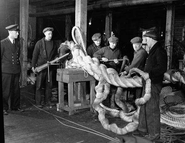

Si dai Guru mi fai un'impiombatura anche a me? :roll: ;)
10868231_937677742923821_3125261738786655114_n.jpg [ 50.34 KiB | Osservato 2745 volte ]
 Oggetto del messaggio: Re: ancore e linee di ancoraggio
MessaggioInviato: 20/01/2015, 16:41
Messaggi: 3407
beh, in effetti una linea da 16mm per me equivale ad una gomena come quella della foto...
(anche no.... le mie cime d'ormeggio sono delle cime piane a tre legnoli da 16mm )
Joe, io faccio l'impiombatura e tu dopo ti accorgi che l'ancora (o la catena) la dovevi infilare nell'occhio prima... :lol:
Scherzi a parte... vista l'importanza della cosa (ci affidi la tua barca) preferirei che la facessi tu, al massimo la facciamo assieme in quel di monfalcone (o dove atterri)...
