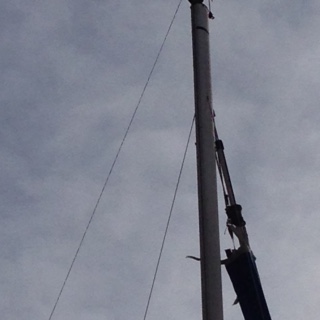

Ciao,
non riesco a capire cosa mi sia successo al rollafiocco. Dopo parecchie giornate di vento e pioggia ho fatto un'uscita ma mi sono ritrovato il rollafiocco bloccato. Ho tolto il coprifiocco (che di solito isso con la drizza) e controllato che la cima non fosse attorcigliata, ma era libera... eppure non riuscivo a tirare il fiocco con la scotta legata con la gassa all'angolo di scotta, sembrava che il rollafiocco fosse bloccato. Ovviamente non ho tirato più di tanto perchè ho visto che fletteva.
Non volevo perdere nodi di vento e quindi l'ho rollato a mano e poi gli ho rifatto le gasse. SIcuramente mi dovrò prendere del tempo per analizzare e risolvere la situazione, ma voi avete qualche idea?

Ciao Marco,
capita sul first (e non solo), diverse possono essere le cause, ma comincerei con la più semplice, controlla la tensione della drizza fiocco, potrebbe essere troppo cazzata.

Non mi è mai capitato!
Mi è invece capitato che il fiocco non si chiudeva più...o meglio il rolla girava libero.
Prova, come ti hanno suggerito, a lascare la drizza del fiocco.
Se questa non è la soluzione, in assenza di vento, prova a controllare il tamburo del rollafiocco se gira bene e libero.
Che rollafiocco monti il 406ST ?
