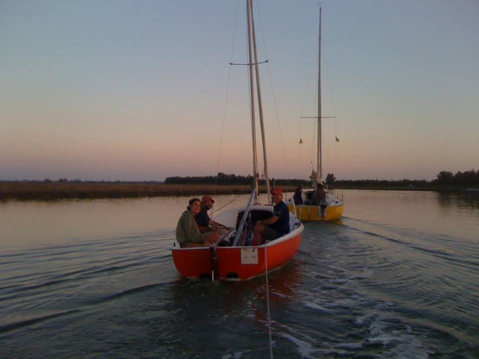

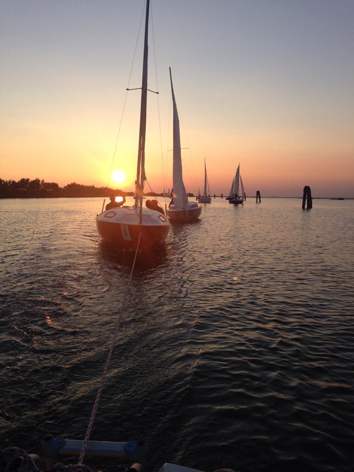

fissate alle bitte .. ecco il mio trenino
Commento file: da dietro
2.jpg [ 46.61 KiB | Osservato 4530 volte ]
Commento file: da betty
1.jpg [ 68.99 KiB | Osservato 4530 volte ]
