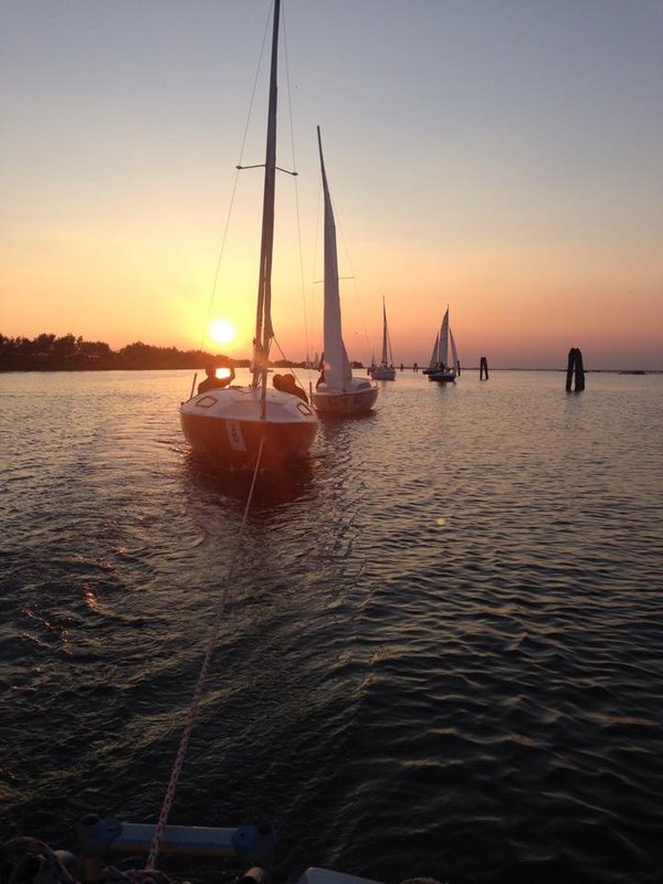

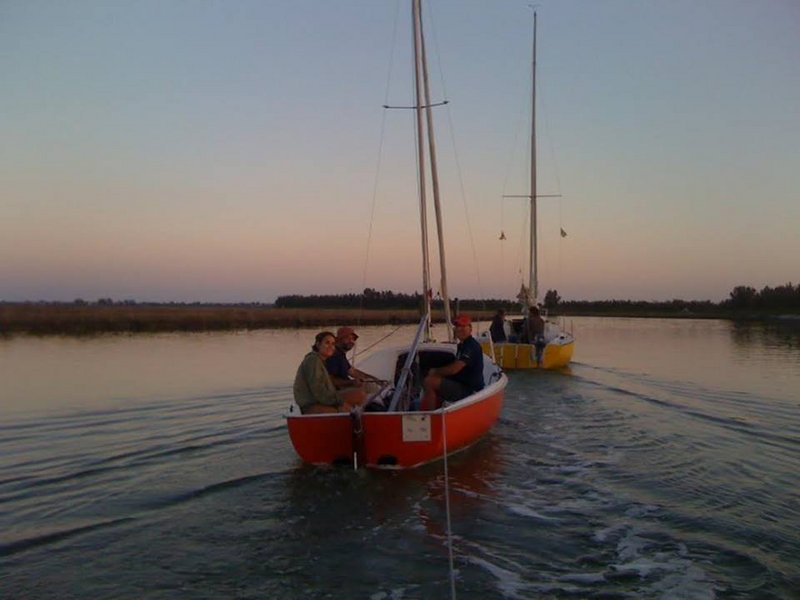

fissate alle bitte .. ecco il mio trenino
Commento file: da dietro
2.jpg [ 46.61 KiB | Osservato 4495 volte ]
Commento file: da betty
1.jpg [ 68.99 KiB | Osservato 4495 volte ]

Per quello che ne so, è diverso trainare una o più barche; nel secondo caso, il trenino comporta sollecitazioni a volta eccessive per il fuori fase dei tiri: su ogni nucleo di tre barche, se la barca più a prua tira avanti e quella più a poppa tira indietro, qualche bitta salta...
In questo caso si usa così:
- la barca che traina fila di poppa una cima più grossa e robusta possibile;
- ciascun trainando, cominciando dal più vicino al trainante, raccoglie il cavo e su quello assicura la sua cima di traino con un parlato doppio ganciato, con l'accortezza di a) fare due volte consecutive verso avanti, tornare accavallando verso dietro e ganciare;
- la distanza dei traini deve essere circa di 1.5-2 lunghezze di ciascun trainato;
- la cima del trainato deve essere assicurata a piede d'albero e alla galloccia di prua;
- il timoniere del trainato, deve navigare parallelo al trainante, non puntare il suo specchio ma tenersi discosto dal cavo di traino.
Per il traino di una sola barca, vale lo stesso per la cima di traino: dev'essere 'di proprietà' del trainato, ed essere assicurata a piede d'albero e alla bitta di prua.
Il trainato deve tenere bene i pesi a poppa e la deriva almeno parzialmente su, per favorire l'allineamento della prua con il tiro. E, sempre, deve essere libero di mollare quando vuole: o sganciando il parlato dal cavo di traino o anche all'improvviso (mollando da bordo e perdendo la sua cima)
In caso di traino a motore, soprattutto da un motoschifo, concordare prima bene la velocità max di traino e l'attenzione del trainante ai cenni di comunicazione.
