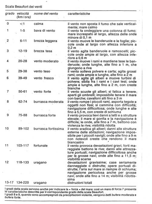

su certe tabelle Beaufort viene descritta negli effetti a terra del " vento fresco " ( grado 6 )
scala.png [ 258.04 KiB | Osservato 3808 volte ]
