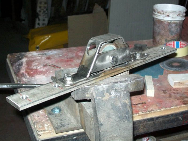

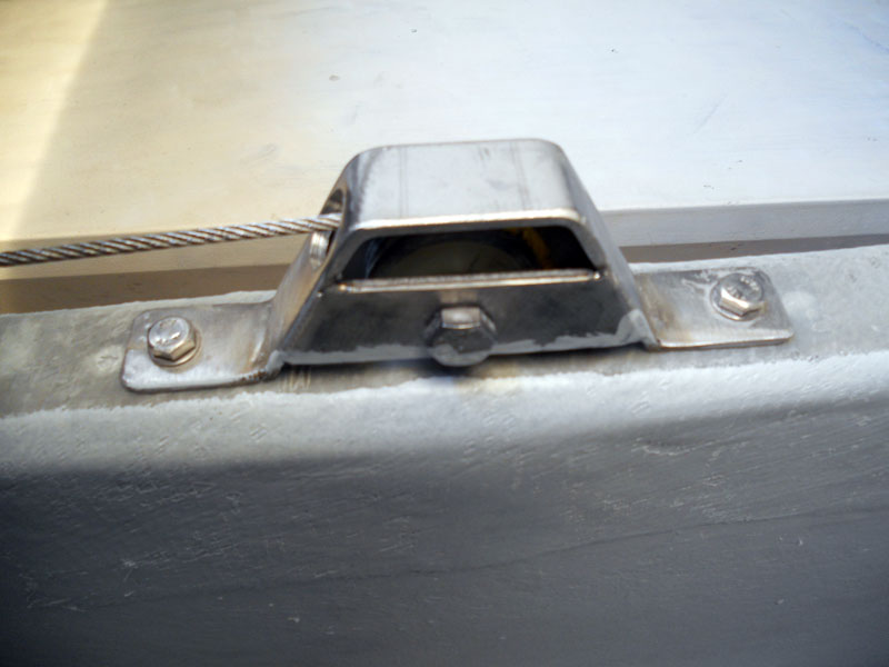

Quì si intravede come la staffa che sostiene la carrucola sia appoggiata in sede, ma in realtà spezzata
130.jpg [ 79.29 KiB | Osservato 2814 volte ]
Quì il capolavoro di Gianduia
106.jpg [ 82.35 KiB | Osservato 2814 volte ]
107.jpg [ 68.17 KiB | Osservato 2814 volte ]
