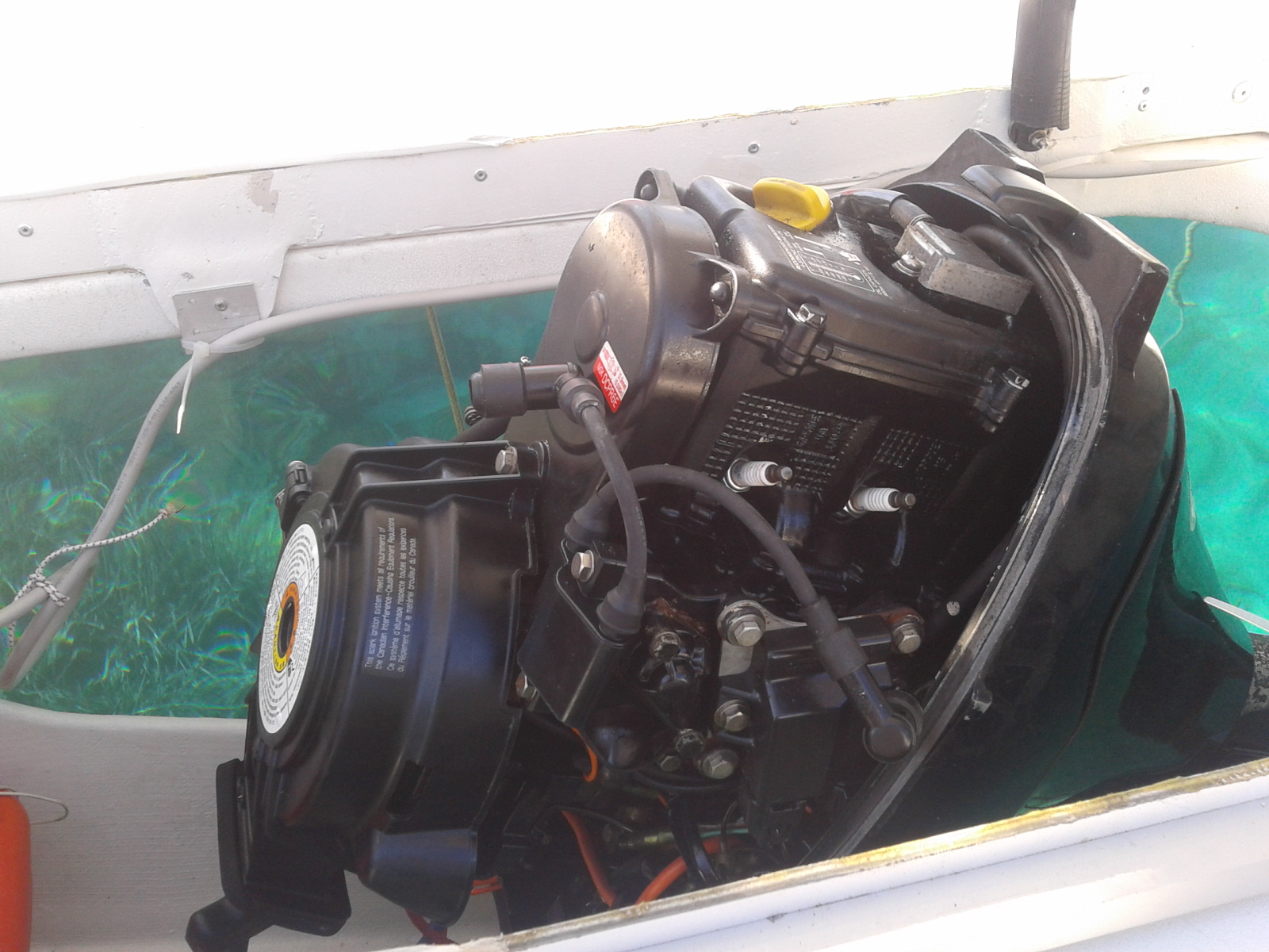

2014-08-06 09.23.17.jpg [ 513.75 KiB | Osservato 4591 volte ]

Ciao Jocondor, la tua mi pare un ottima idea;) I Mercury (gli altri nn so) se dotati di generatore hanno anche un uscita con o due cavetti liberi o una spina, di solito sulla parte antero-inferiore della calandra. Se è presente, metti in moto e verifica con un tester(o una banale lampadina con attaccati due fili) che produca effettivamente corrente.SE non ne fosse dotato, conosco un officina(non faccio nomi in pubblico) che credo non avrebbe problemi a montarne uno, salvo incompatibilità del modello con l'alternatore

Jo cerca sul motore la bobina, da li partono due fili che vanno alla massa sulla leva di comando e due che vanno al volano, da quelli su volano se trovi altri due fili che vanno ad un baslot con delle alette di raffreddamento da cui escono due fili di cui uno con il fusibile hai il generatore

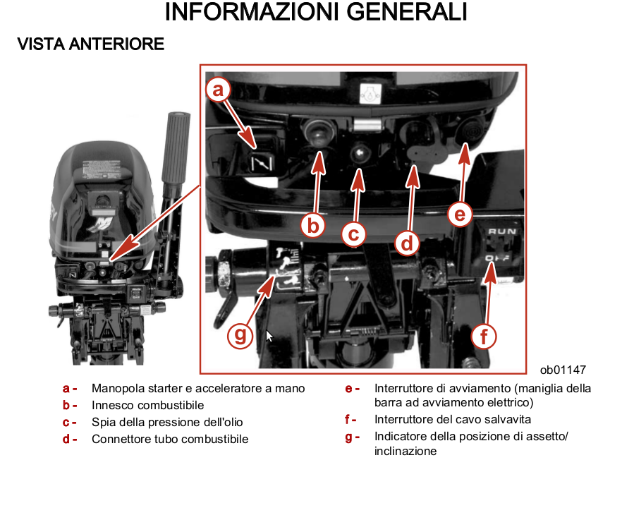

la leva di comando non c'è, c'è il comando remoto...
Mercury vista anteriore.png [ 247.43 KiB | Osservato 4578 volte ]

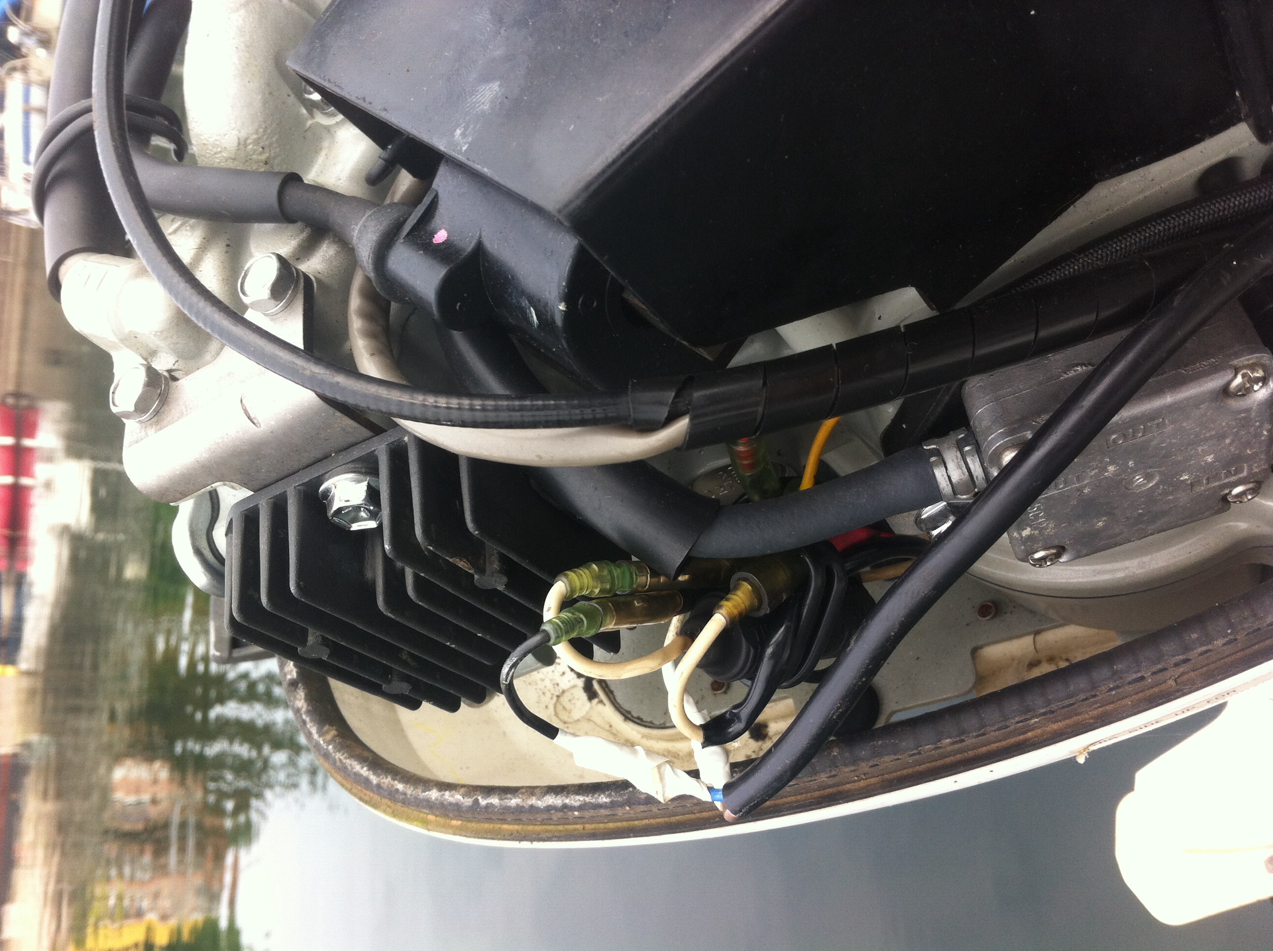

image.jpg [ 1.44 MiB | Osservato 4577 volte ]
Fuori ovviamente non c'è, altrimenti lo sapresti, guarda dentro
Il mio ha 2 fili che escono da un apparecchio con delle alette nella foto lo vedo appena sopra al fusibile.

L'alternatore se non già predisposto può essere implementato con un Kit apposito. nei modelli da 15Hp la Mercury lo descrive di serie ( vedi allegato scopiazzato dalla loro locandina). Comunque non è la soluzione a tutti i problemi.... come parlammo credo che il salpancore debba essere intorno ai 1500W / 2000W. Facendo i conti dell'asino:
