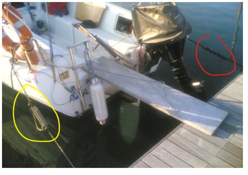

premesso che esperto non sono, ho comunque sperimentato sia la soluzione delle molle in metallo (di ottone) che quelle in gomma (queste ultime da poco tempo pero'). Allego foto della barca con le due soluzioni.

Pur condividendo il pensiero di Fidi75 sulla maggiore robustezza di quelle in metallo, quelle in gomma hanno pero', secondo me, alcuni vantaggi:
-Sono maggiormente gestibili nello stivaggio in quanto se urtano il pozzetto o la vetroresina in generale non creano danni;
-Non creano ruggine;
-Non creano danni alla cima nel caso in cui non si utilizzi catena per il collegamento;
- In caso di rottura resta sempre la cima connessa (che e' semplicemente attorcigliata sulla molla in gomma)
In quanto alla sicurezza dell'ormeggio, concordo con Fidi sul lasciare un po' di margine in modo che la barca non debba, da sola, trattenere le oscillazioni laterali anche delle altre.
Per quanto riguarda il dimensionamento, avere una piccola barca ha il vantaggio che essa non possa esercitare piu' di tanta forza (dell'ordine dei 150 kg a 30 nodi e 350 kg a 40 nodi di vento) e quindi e' piu' importante prevedere magari piu' cime (es mettendone anche due incrociate) piuttosto che esagerare con il dimensionamento (poi occorrerebbe verificare che le gallocce (o bitte?) di ormeggio della barca siano a prova di tali forze, altrimenti e' tutto inutile).

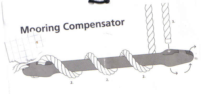

Per quanto riguarda il prezzo, un ammortizzatore in gomma tipo quello sottoriportato costa intorno ai 15 euro, permette il passaggio di una cima fino a 12mm di diametro ed ha un allungamento dichiarato di circa 20 cm a 180 kg.

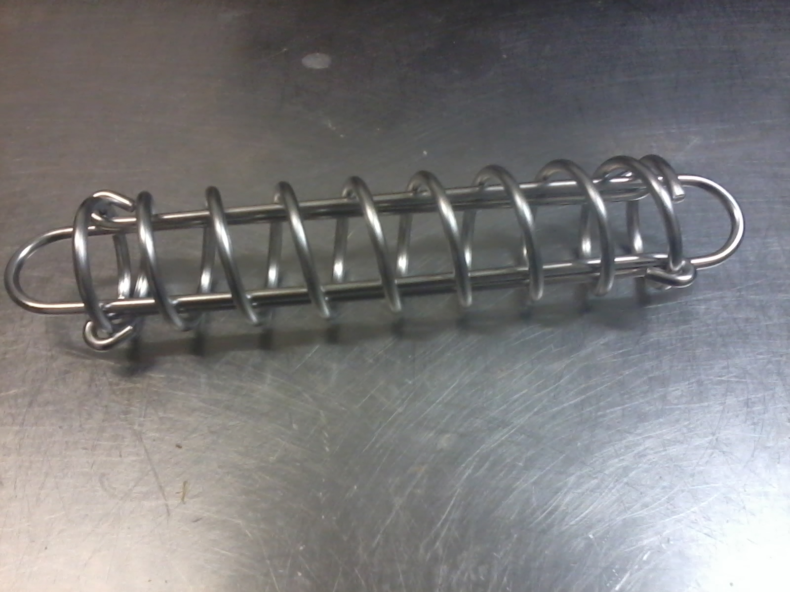

Commento file: Molla2

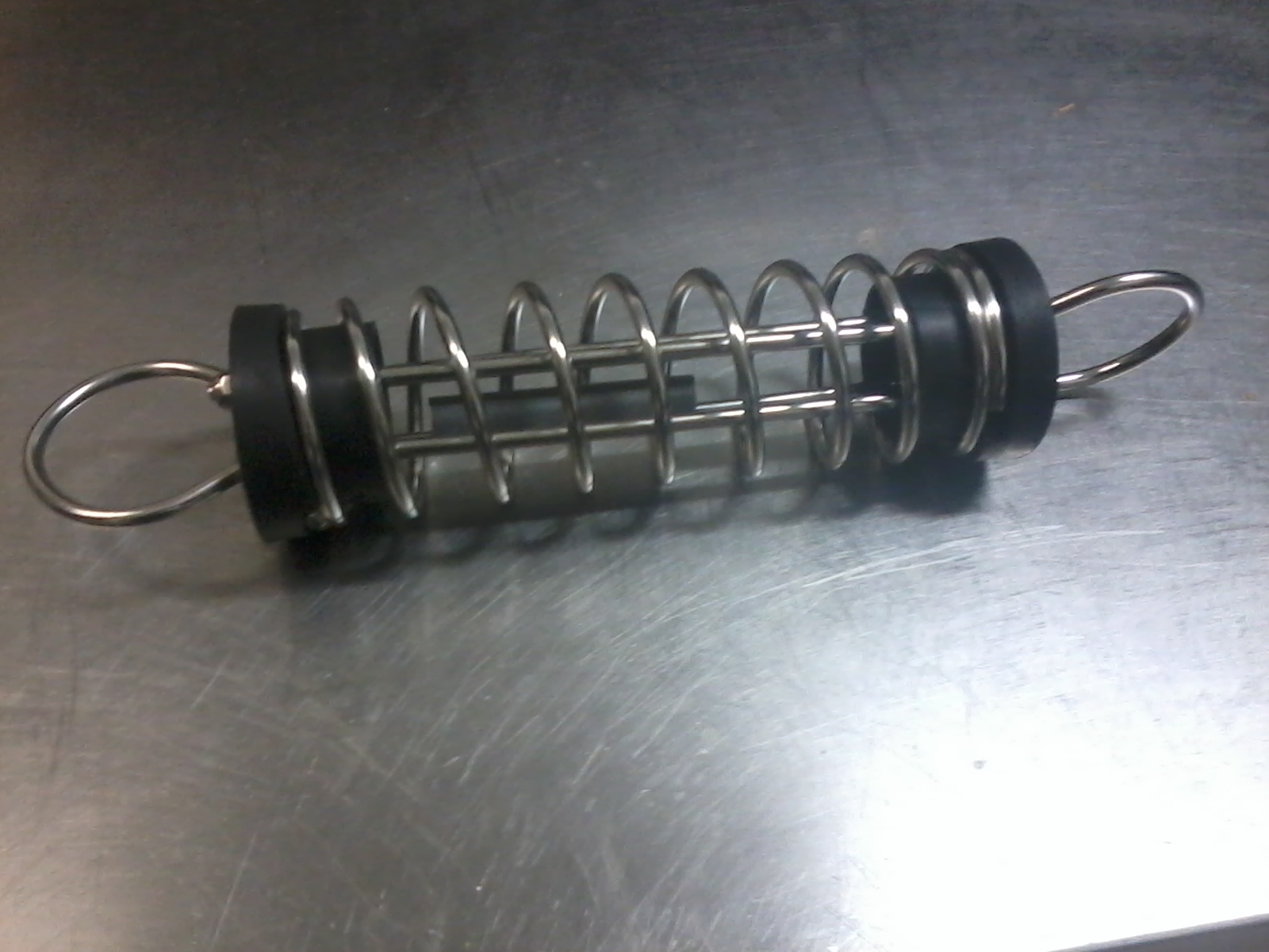

Commento file: Molla1

ho comprato due tipi diversi di molle x ormeggio .
la MOLLA1 e' una normalissima molla da legare alla cima d' ormeggio ( vedi foto di brontolo )
la MOLLA2 invece lavora al contrario perche' e' gia' alla massima estensione e puo' essere solo compressa
Me ne sono accorto un paio di giorni fa' , e non riesco a capire come vanno usate , qualcuno puo aiutarmi ?
Oggi ero al lago e le ho viste legate come come le altre , praticamente non servono a niente .
 Oggetto del messaggio: Re: molle di ormeggio
MessaggioInviato: 03/07/2014, 6:44
@ brokkio.
Guarda meglio:
- non ci avevo mai pensato prima, ma suppongo che una molla sia più resistente se lavora a compressione;
- e quelle che indichi in effetti lo fanno entrambe;
- in realtà ciascuno dei due tiri esterni (la cima o catena di ormeggio, fissata a barca e a terra) lavora a tirare sugli elementi rettilinei, i quali a loro volta sono solidali alle relative estremità opposte della molla; in sostanza tirano per comprimere la molla;
- in altre parole, figurati di tenere con le mani un pallone gonfio sulla tua pancia: se te lo schiacci addosso, in realtà lo comprimi; se un altro di fronte a te fa la stessa cosa, hai riprodotto il funzionamento dell'aggeggio.
La differenza tra i due: mi sembra che la prima, sottoposta a sforzo 'estremo', affidi tutto alla solidità/tenuta degli elementi in gomma, ma per lo stesso motivo forse garantisce la silenziozità, che invece non è prerogativa della seconda.
MessaggioInviato: 03/07/2014, 9:12
avute entrambi...esattamente così!
