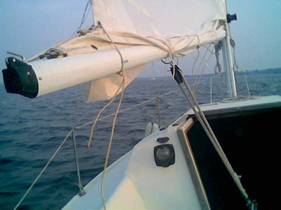

Qui si vede come la borosa non tiri bene indietro, è ad angolo retto, ciò non consente ne di cazzare al meglio verso il boma ne di avere la base ben tirata.
Vengono usati i matafioni per tenere la vela bassa, ma con scarsi risultati, tra l'altro si può notare come le brancarelle dei matafioni non abbiano mai rinforzi, a dimostrazione del poco carico che devono sopportare.
