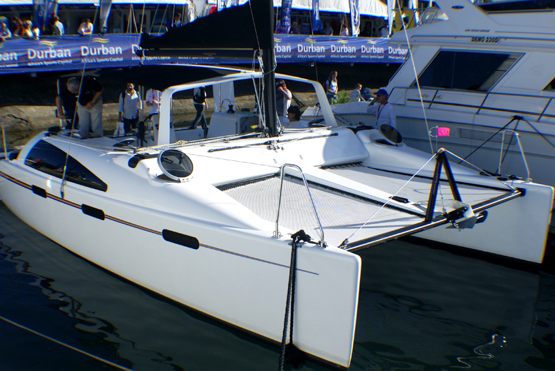

Tra le cose che mi frullano per la testa c'è anche di installare a poppa, tra i due scafi, una plancetta dove appendere un motorino da tender, da usare come elica di manovra.
Inoltre, vorrei appoggiare sulla plancetta anche un roll-bar.
La struttura del roll-bar che ho in mente, in vtr, deve servire:
a) da supporto per uno-due pannelli ftv
b) da supporto per due (due: uno a dritta ed uno a sinistra) bimini pieghevoli, che, aperti sporgano verso il ponte, coprendo la testa del timoniere dal sole; per lo meno se si naviga a motore, ma semmai anche anche a vela, con tempo buono.
Per migliorare la vivibilità in navigazione, penso anche di far mettere una bugna nuova, circa 30 cm più in alto, sulla balumina della randa, cioè spostare il tesabase più in alto.
Questo per, di fatto, alzare l'estremità poppiera del boma, a tutta randa, alla stessa altezza a cui già si trova con la prima o la seconda mano di terzaroli, è cioè a circa m. 1,80 dal ponte.
Allego una foto che mostra un roll-bar del tipo che ho in mente, tranne che posizionato a proravia del pozzetto invece che a poppavia.
Allego anche un bimini come lo penso io.
Poi mancherebbe la cappottina sulla traversa centrale, ma la vedo più complicata. Ne parliamo poi.
Marco?

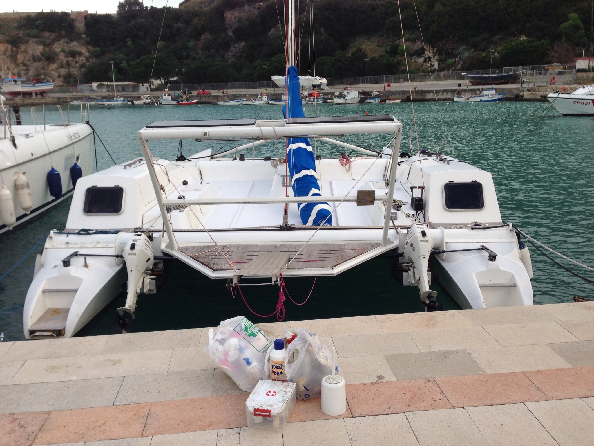

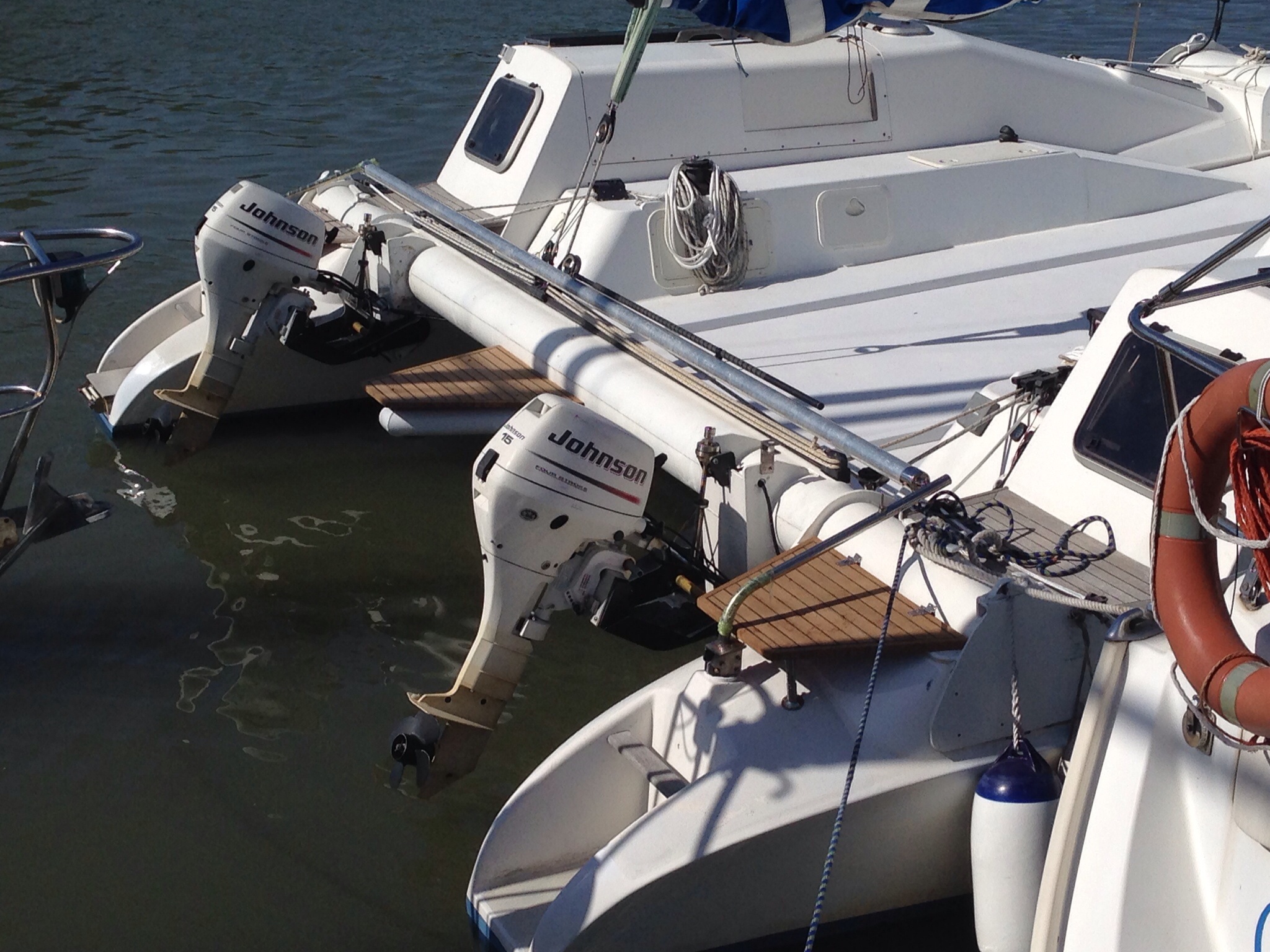

Io avevo un rollbar in alluminio su cui c'erano due pannelli, un piccolo tendalino, il supporto per il fuoribordo del tender. Sotto plancetta e passerella: ho buttato tutto! A parte il lato estetico, il peso, di circa cento chili, mi ha convinto a sbarazzarmene. Dava infatti luogo ad un beccheggio tremendo. Tra i due motori messi a poppa e 'sto coso', sembrava di stare sulle montagne russe. Adesso naviga molto meglio.
L'idea comunque non è male, ma bisogna riuscire a contenere i pesi.
Quanto alla bugna, ma ti da tanto fastidio il boma in navigazione? Perché da fermo puoi alzarlo quanto vuoi. E' vero che di vela ne hai tanta, però....
Io invece stavo pensando di alzare la trozza di una ventina di centimetri. Oltre a ridurre, di poco, la superficie velica, alzerei il centro velico. Vi chiedo, su una randa di 40mq, base di 4m, 20cm possono incidere?

E' un cat sudafrricano, nuovo, da 8,87 m:
http://www.sea-tribe.com/site/picgaller ... owcat=3984
Però guarda il suo rigg: albero scarsi 12 metri; randa 26 mq; fiocco 12mq, gennaker 42 mq
(Naturalmente si parla di navigazione in oceano, mica di anticiclone africano.)
Il mio invece è: albero 14 metri, randa 42 mq, base randa (square top) quasi 5m; fiocco 15,5 mq; gennaker 57 mq ( e su questo tornerò...)
Ne consegue che se anche alzo di 30 cm il boma, e perdo 1-2 mq di randa, nemmeno me ne accorgo; e non devo neanche far tagliare la vela, basta far mettere la bugna ed eventualmente un rinforzo nella tela.

La struttura poppiera hai detto che l'hai tolta, ma adesso? i motori dove appoggiano? e i pannelli? metti una foto?

Io vorrei spostare la trozza più in alto per riuscire a stare più comodo sotto la cappottina.
Sulla mia, i motori sono rimasti sulla traversa di poppa (per ora!), i pannelli li ho messi sulle tughe e il resto l'ho tolto.
