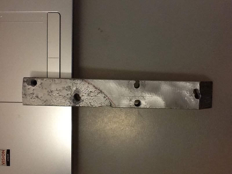

Lo scorso anno ho montato questo salpa ancora mezzo/autocostruito, da un lato l'ho imbullonato nella piatra d'acciaio del pulpito nei fori già esistenti, nella punta ho imbullonato il pulpito di acciaio acquistato.
Problema: la parte della barra di alluminio dove va a contatto con l'acciaio si sta consumando quello della foto e' il risultato di 14 mesi,forse per correnti galvaniche?) tenendo presente ovviamente il contatto con l'acqua salata.
Avevo pensato per ovviare al problema di inserire un pezzo di plastica di un millimetro che facesse da isolante tra i due metalli però ci sono comunque le tre viti passanti, qualcuno mi può aiutare a trovare una soluzione?
Grazie

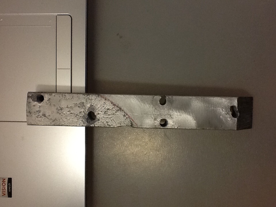

Ops.. non ho scritto che la barra e' di alluminio la foto e' la barra smontata.

Per le viti puoi usare il duralac

 Oggetto del messaggio: Re: Salpa ancora
MessaggioInviato: 26/08/2014, 22:44
assolutamente si... corrosione dovuta a correnti galvaniche: contatto inox - alluminio e l'alluminio si mangia...
non occorre l'acqua salata.. basta un po' di salmastro + umidita'...
e fare la barra in inox invece che alluminio? E' tutto inox il resto...
altrimenti devi isolare il contatto elettrico tra i due metalli differenti... plastica e duralac per i bulloni.
