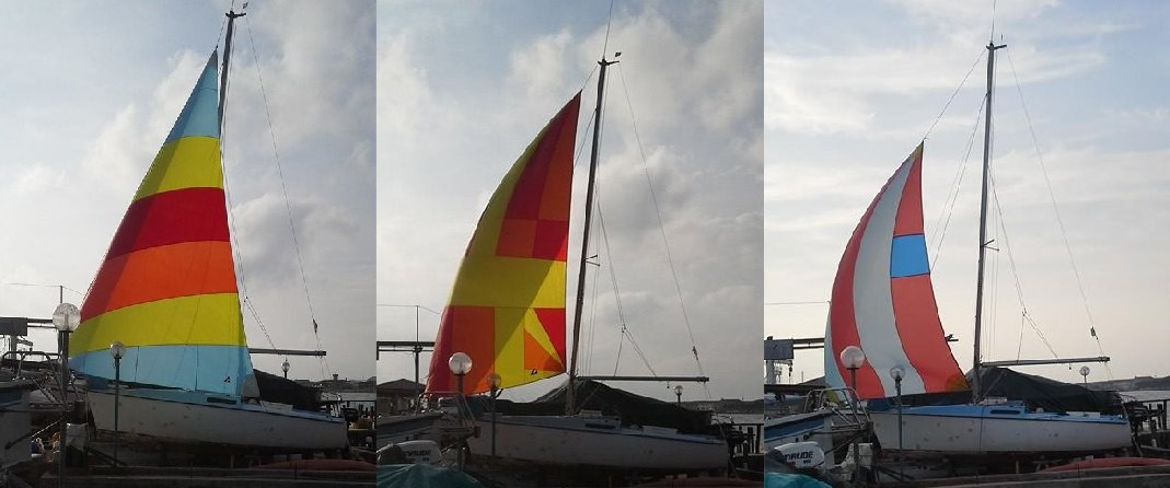

Quindi quando rientri ti porto il mio Drifter e l'MPS così le provi, valuti e vedi, sicuramente ti serviranno un pochino più grandi, ma almeno hai una base su cui prendere le misure.
C'è un punto dove murarle sulla delfiniera? Comunque sia un sistema lo si trova.... ;)
vele di prua.jpg [ 69.83 KiB | Osservato 5979 volte ]

Un MPS come il mio, (quello al centro della foto), un buon compromesso.... ma non credere di bolinarci ;)
Per quello ci vuole il drifer...

intendi dire come quel fiocco viola che avevamo messo
sulla mia?
