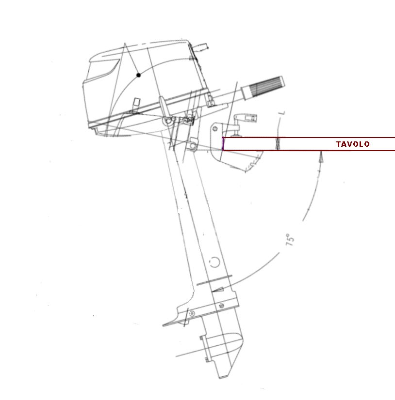

Io il supporto per il FB lo ho fatto ... con un vecchio tavolo...
Stringo i morsetti direttamente sul tavolo con il FB in posizione completamente sollevato,
il risultato e' il FB piu' o meno verticale...
Il difficile e' solo trovare un tavolo abbastanza alto.

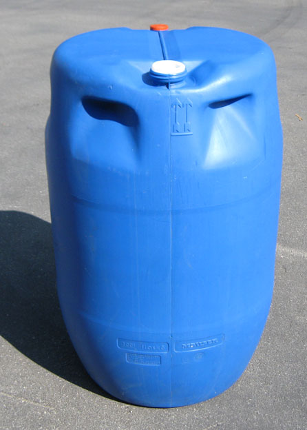

Grazie Lorenzo. Il bidone è del tipo raccolta differenziata?
 Oggetto del messaggio: Re: Oggi lavaggio vele ....
MessaggioInviato: 03/12/2009, 13:01
se non fai girare l'elica, sul libretto consigliano sempre di smontarla per non incorrere in incidenti, è sufficiente un secchio per lavare i pavimenti
MessaggioInviato: 03/12/2009, 15:29
Tipo questo...
@Paddy quello che dici è vero, ma così in un colpo solo faccio tutto Supporto e risciaquo
bidone200.jpg [ 62.19 KiB | Osservato 9292 volte ]
MessaggioInviato: 03/12/2009, 15:46
Quello è troppo morbido.
il supporto l'hai già.... attaccato alla barca 8-)
 Oggetto del messaggio: Come realizzare un cavalletto per motore fuoribordo
MessaggioInviato: 03/12/2009, 16:14
Direi che questo può andare
bidone-nuovo-blu.jpg [ 2.42 KiB | Osservato 9287 volte ]
 Oggetto del messaggio: Re: Come realizzare un cavalletto per motore fuoribordo
MessaggioInviato: 04/12/2009, 7:16
Prevedo docce... con questo e con l'altro postato altrove; direi troppo piccoli, se vuoi far girare il motore, e se lui non parte rigorosamente al minimo. L'acqua in movimento risale non poco.
Un'ipotesi è non togliere il coperchio, ma ritagliarlo e trovare un modo per bloccarlo chiuso, ottenendo un paraspruzzi forse quasi serio.
