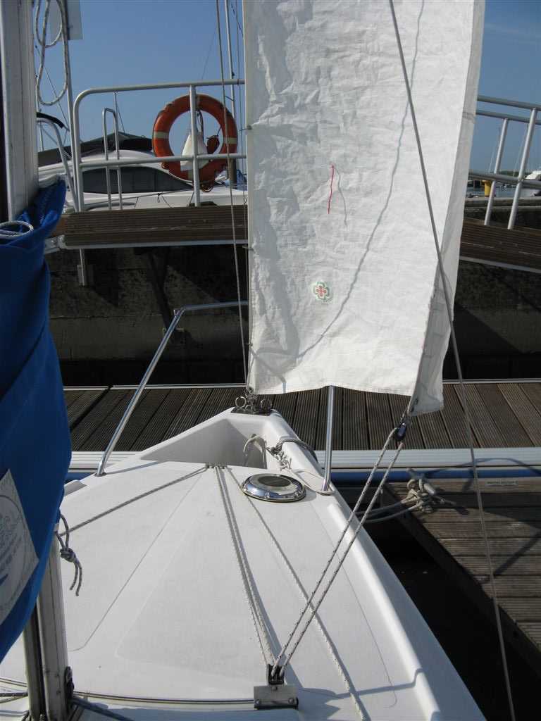

Riguardo le foto dei circuiti del micropomo di Guru, anche perchè adesso inizio a capirci qualcosa in più.
E penso: che figata il fiocco autovirante!!! Peccato che il vecchio proprietario del drugo abbia perso il carrello, e nonostante tutti gli sforzi di guru, non sia stato capace di capire quale pezzo ordinare per ripristinarlo.
Però penso anche che in quel modo la scotta tira molto verso il basso, un po' troppo forse? Immagino vada bene soltanto per un misero fiocco sovrapposto per meno dello zero per cento :(
Se avessi rimontato il vecchio genoa sovrapposto (reso infieribile da me ;) ), in quel modo la scotta tirerebbe addirittura verso prua?

Qui è stato detto tutto, o quasi, su come attrezzare la coperta per le vele di prua.
Si, va bene per un fiocco non sovrapposto. Se metti un genoa con la base piu' lunga la balumina risultera' sempre troppo lasca e scarica in alto (tra l'altro rompendo le scatole anche alla randa....)
L'autovirante e' comodo... ma ha un prezzo da pagare... ci metti solo un fiocco...

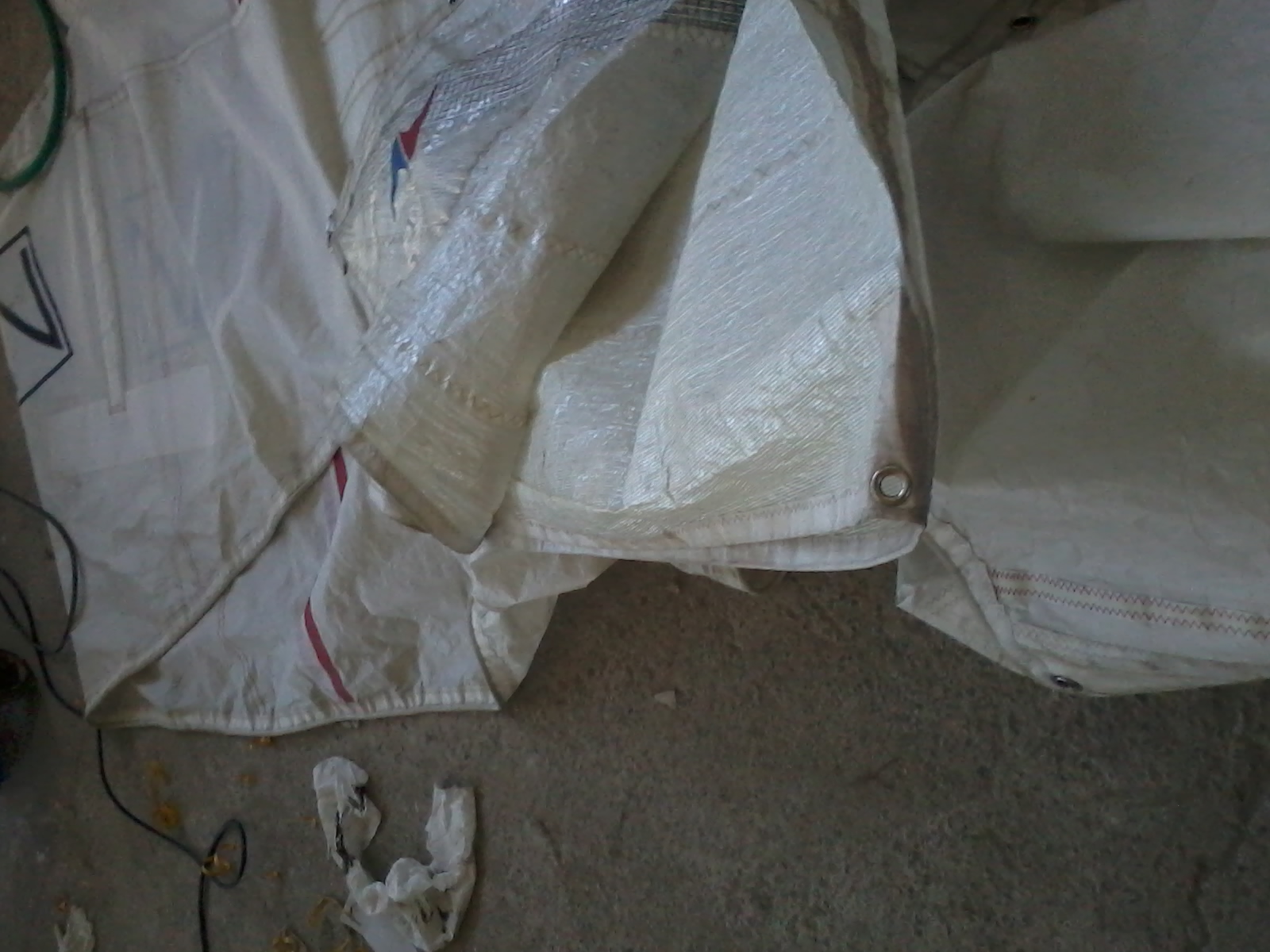

Sul mio genoa ke comunque rinvio a poppa , ho un occhiello a meta' ( o alla giusta misura ) dove aggancio anke la scotta x il fiocco.
Questo mi permette in virata di avere il genoa gia mezzo a posto ( non mi scavalca le draglie ) e devo sistemare solo l' ultimo pezzo .
E se il vento rinforza posso sventarne meta' ( cosi ho piu tempo x decidere se mettere il fiocco o tenere il genoa
Commento file: Il genoa e' piegato a meta ' ma l'occhiello si vede
