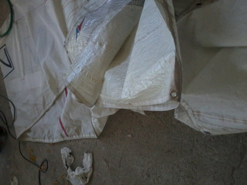

Sul mio genoa ke comunque rinvio a poppa , ho un occhiello a meta' ( o alla giusta misura ) dove aggancio anke la scotta x il fiocco.
Questo mi permette in virata di avere il genoa gia mezzo a posto ( non mi scavalca le draglie ) e devo sistemare solo l' ultimo pezzo .
E se il vento rinforza posso sventarne meta' ( cosi ho piu tempo x decidere se mettere il fiocco o tenere il genoa
Commento file: Il genoa e' piegato a meta ' ma l'occhiello si vede
