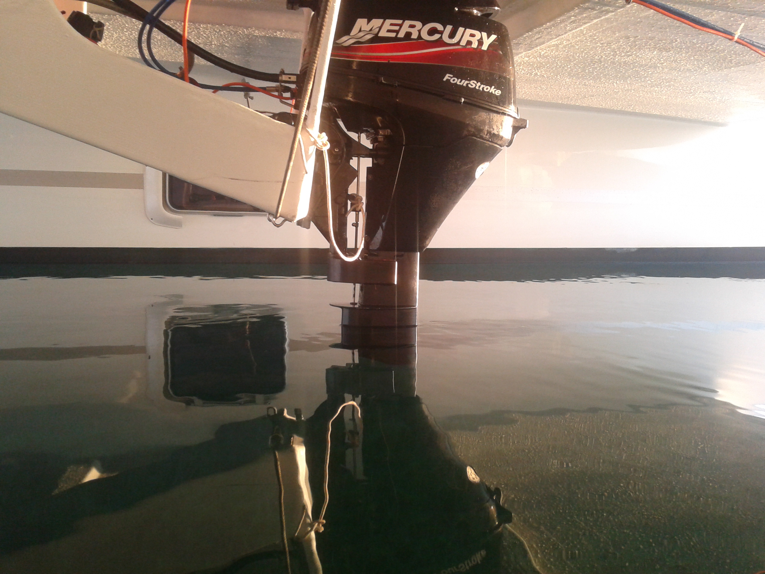

Secondo voi il motore (gambo corto) è piazzato troppo in alto? (foto)
motore.jpg [ 1.23 MiB | Osservato 4765 volte ]

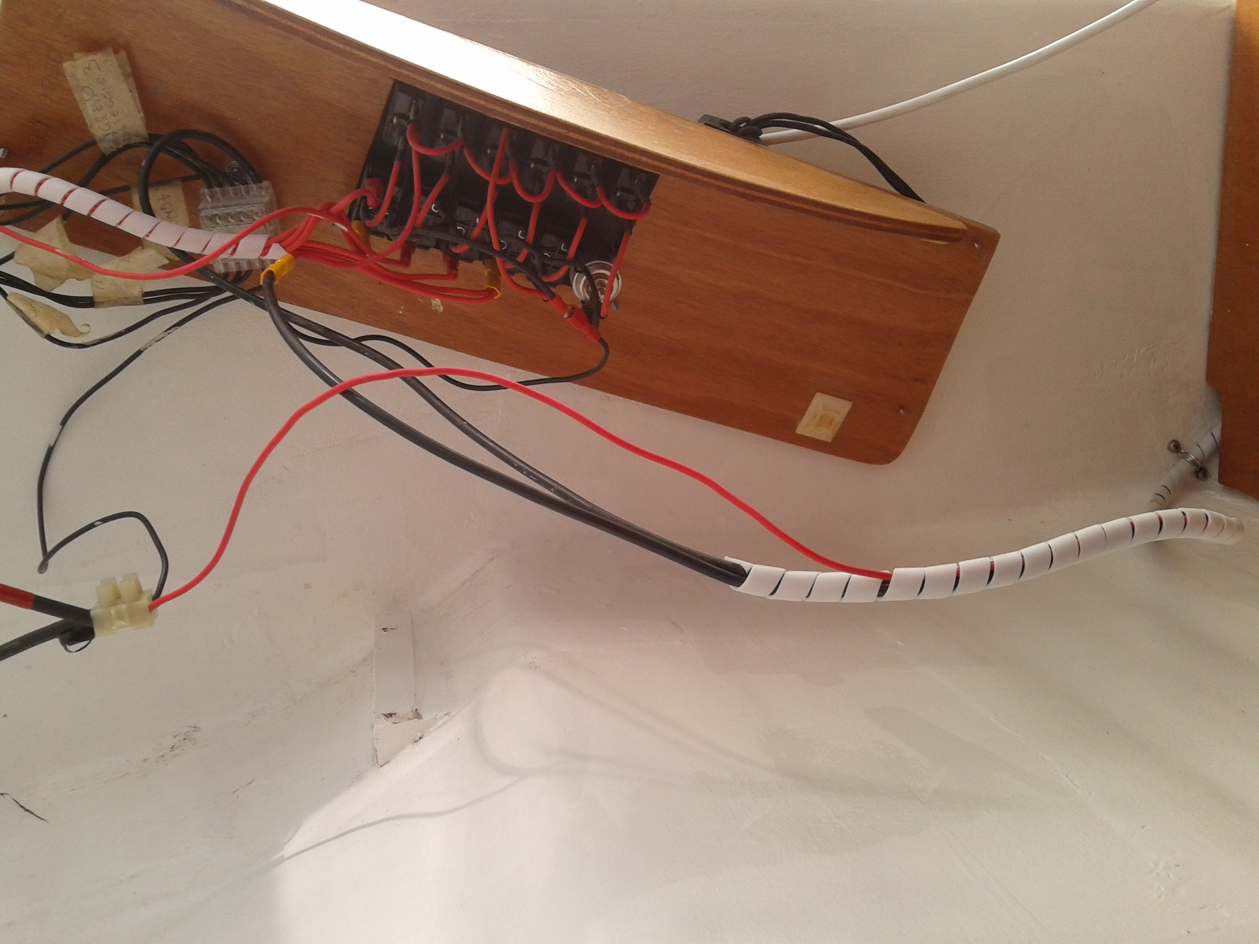

Perciò l'ho collegato ad uno degli interruttori del quadro, che è quello sotto; per la precisone all'ultimo in basso, sopra la presa accendino. Quasi subito è saltato il fusibile, che è di quelli "riarmabili" e non credo si possa sostituire con uno più "forte".
Chiedo: se "salto io" il fusibile e vado a collegare il frigo (che ha un suo fusibile, forse da 10 A) direttamente all'interruttore, combino dei guai? e la spia funzionerà?
2013-11-06 16.12.26.jpg [ 1.14 MiB | Osservato 4765 volte ]
Ultima modifica di n/a3 il 09/06/2014, 10:08, modificato 1 volta in totale.
mi sembra bene.
La piastra anticavitazione ad occhio e' almeno 15cm sotto acqua...
dipende molto da quanto beccheggia il catamarano, ma essendo in posizione centrale non dovrebbe uscire dall'acqua con le onde, ne affodare..

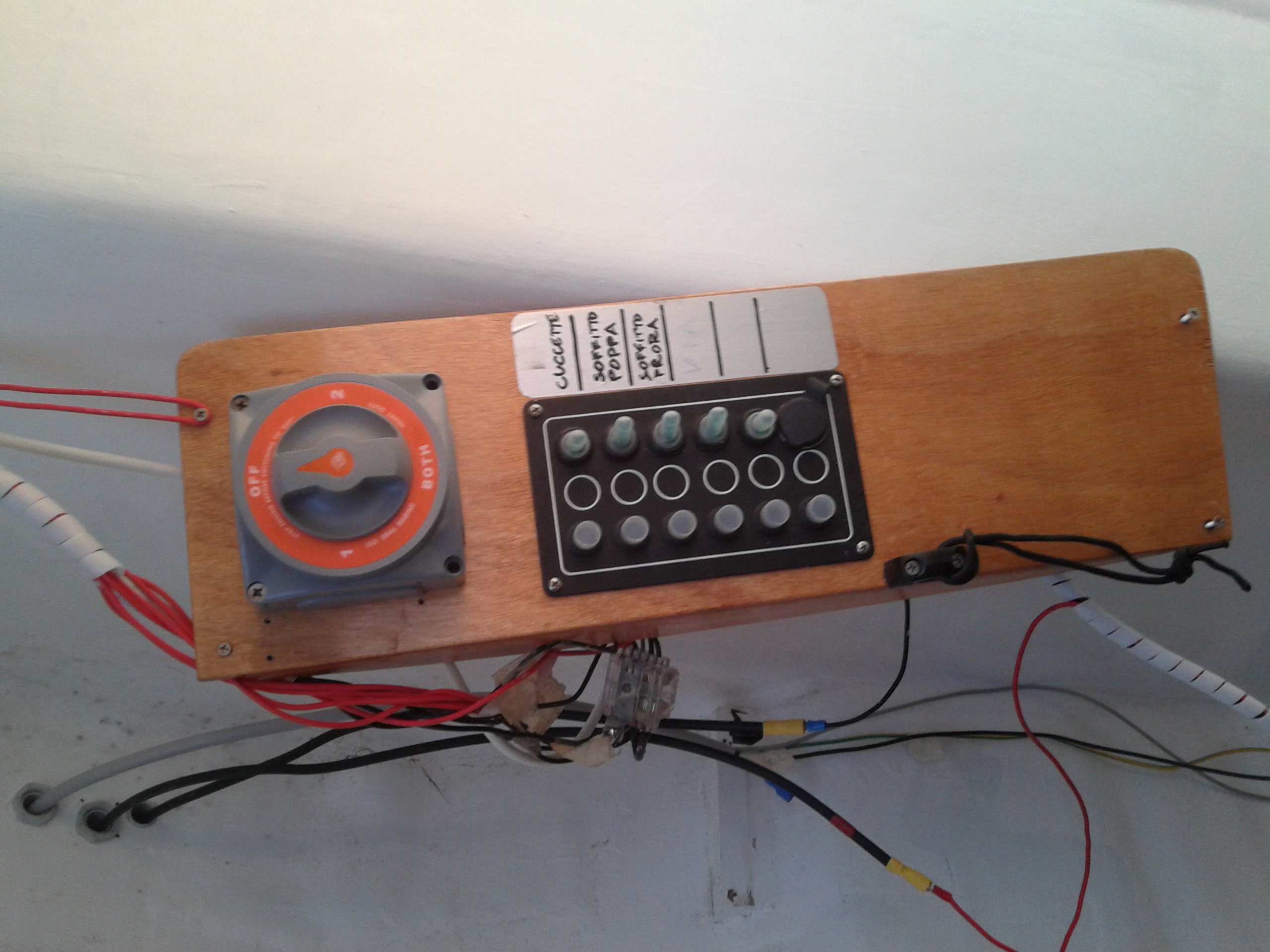

sinistra 14.44.38.jpg [ 1.16 MiB | Osservato 4759 volte ]
Giusto.
ecco il dietro, ma in realtà pensavo che i collegamenti del quadro (interruttore-fusibile) fossero standard

le spie luminose sono integrate con l'interruttore?
Mi sembra di vedere che il fusibile ha 2 connessioni:
- positivo (rosso) al fusibile
- positivo che prosegue verso l'interruttore
nessun negativo che e' necessario per la spia luminosa
Mentre l'interruttore ha :
- positivo centrale in arrivo dal fusibile
- positivo (interrotto) al carico e alla spia
- negativo per la spia
Se e' cosi'... allora la spia funziona comunque... anche se bypassi il fusibile POSTO CHE CI SIA UN ALTRO FUSIBILE prima del frigo, va bene anche uno di quelli "volanti"
Verifica giusto che l'interruttore tenga la corrente nominale del frigo. Il fusibile salta perche' il frigo a compressore ha uno spunto notevole...

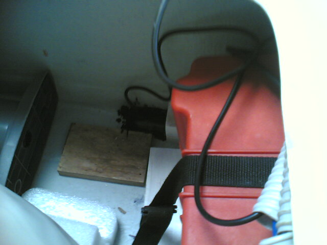

Il mio sensore e' fissato a fianco della batteria, eppure funziona benissimo, sia nell'acqua (a volte) torbida del fiume che in mare. Ecco la foto del posizionamento sensore accanto alla batteria: e' quello nero che si vede in secondo piano.
15062008(003).jpg [ 41.47 KiB | Osservato 4726 volte ]
