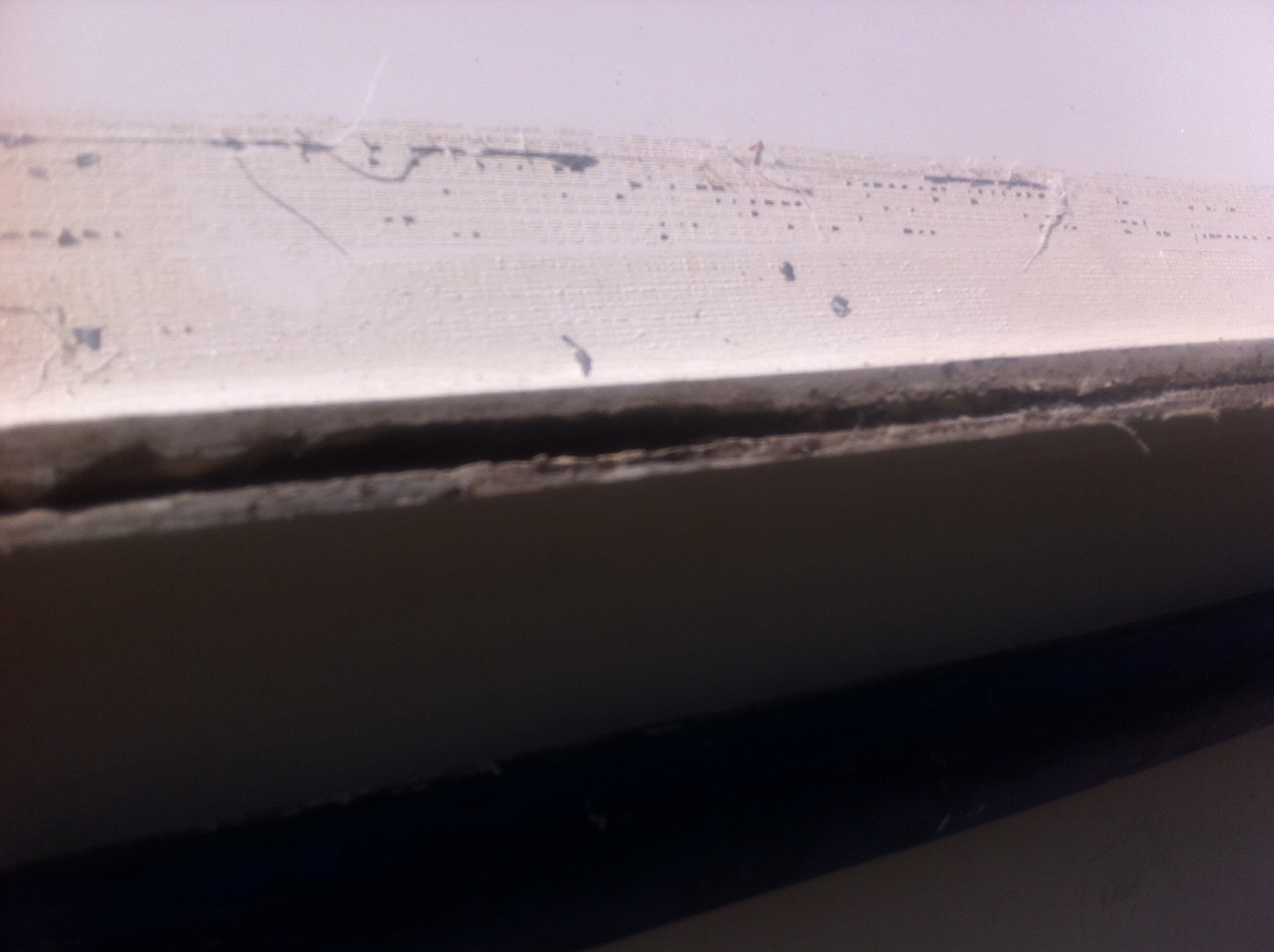

image.jpg [ 1.12 MiB | Osservato 4328 volte ]
Questa la situazione dopo aver scavato con la fresa.
Riempirò con resina caricata con fibra di vetro, quindi mano di epossidica, verniciatura e rimontando il bottazzo metto del sika sigillante
per rimontare piu' facilmente il bottazzo mettilo a bollire in un pentolone-one in modo da ammorbidire la gomma e fai l'operazione "a caldo".
Quando si raffredda e si restringe... non lo cavi mai piu'...

Direi che così sistemi definitivamente.

Lorenzo ha scritto:
Ciao Ste ma questa è la tua barca? Dove si trova ora?
Si. È come dicevi tu, sotto un velo di gelcoat ho trovato resina sbriciolata.
Sono nel vecchio cantiere. Sto facendo tutto quello che non ho fatto in 9 anni. Più alcune sorprese :?

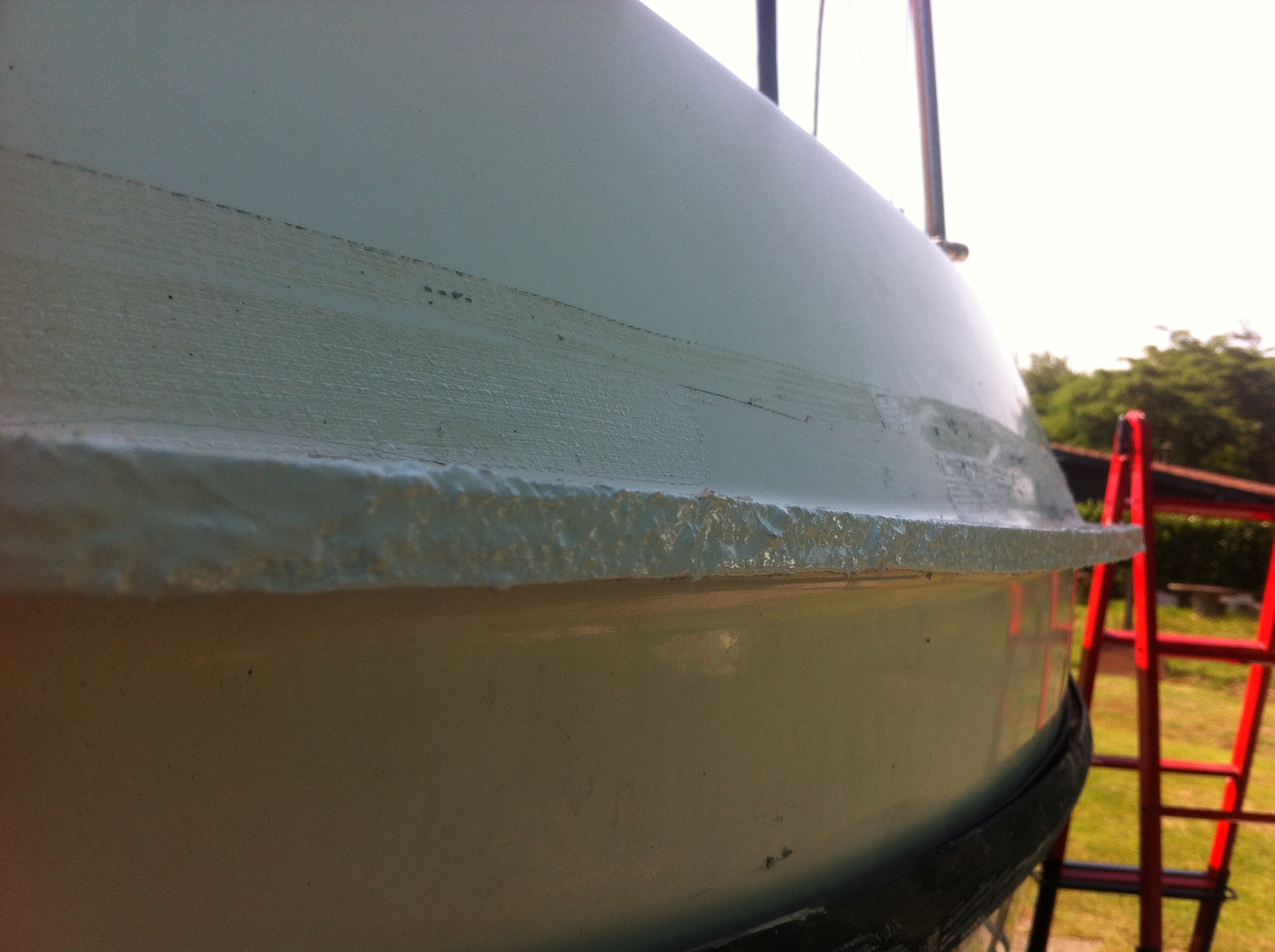

image.jpg [ 1.25 MiB | Osservato 4288 volte ]
Ho contento
