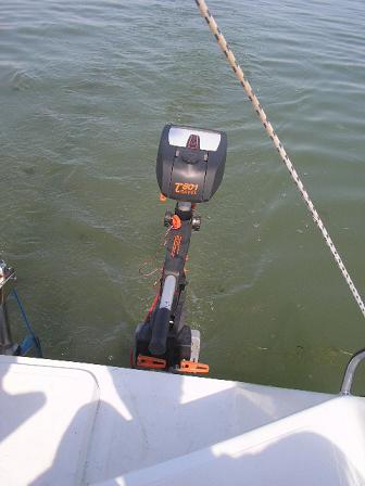

Se n'è parlato parecchio, anche su questo forum. Io ho provato il Torquedo 801 con il Viko20 e 4 persone a bordo, penso con un peso totale intorno agli 800 kg, forse più. Probabilmente il motore non era in perfetta efficienza o non completamente carico, ma siamo riusciti solamente ad uscire dal porto e dopo la veleggiata al rientro si è fermato. Devo onestamente aggiungere che c'erano anche un pò di alghe. A parte il discorso della carica che può essere ovviato con una bella batteria nelle mie condizioni di prova non mi è sembrato idoneo al tipo di imbarcazione: troppo peso e sicuramente con il lago un poco mosso non avrebbe spostato la barca. Il Limit è più leggero però comincio ad avere qualche dubbio che questi motorini siano efficienti con imbarcazioni che siano un pò più grandi di una deriva. Piacerebbe parecchio anche a me ma effettivamente, in altre circostanze, mi sono trovato in condizioni in cui un motore efficiente mi ha tirato fuori dai guai.
Concludendo ritengo questi motorini ottimi per piccole derive che non superino i 150 - 200 kg di peso totale e per le navigazione davanti alla costa, quelle che si fanno con le derive. I nostri barchini, anche se utilizzati giornalmente, permettono invece di coprire diverse miglia e di allontanarsi parecchio dal porto di partenza, quando c'è bel tempo e parto la mattina io riesco a fare anche più di 15 miglia. Sinceramente in caso di difficoltà, con lago o mare molto mossi o con calma piatta la vedo dura rientrare con un motorino del genere.
Comunque ti consiglio di provare, i rivenditori ne hanno per fare delle prove, e ti dico sinceramente che a me mi si è infranto un sogno.
