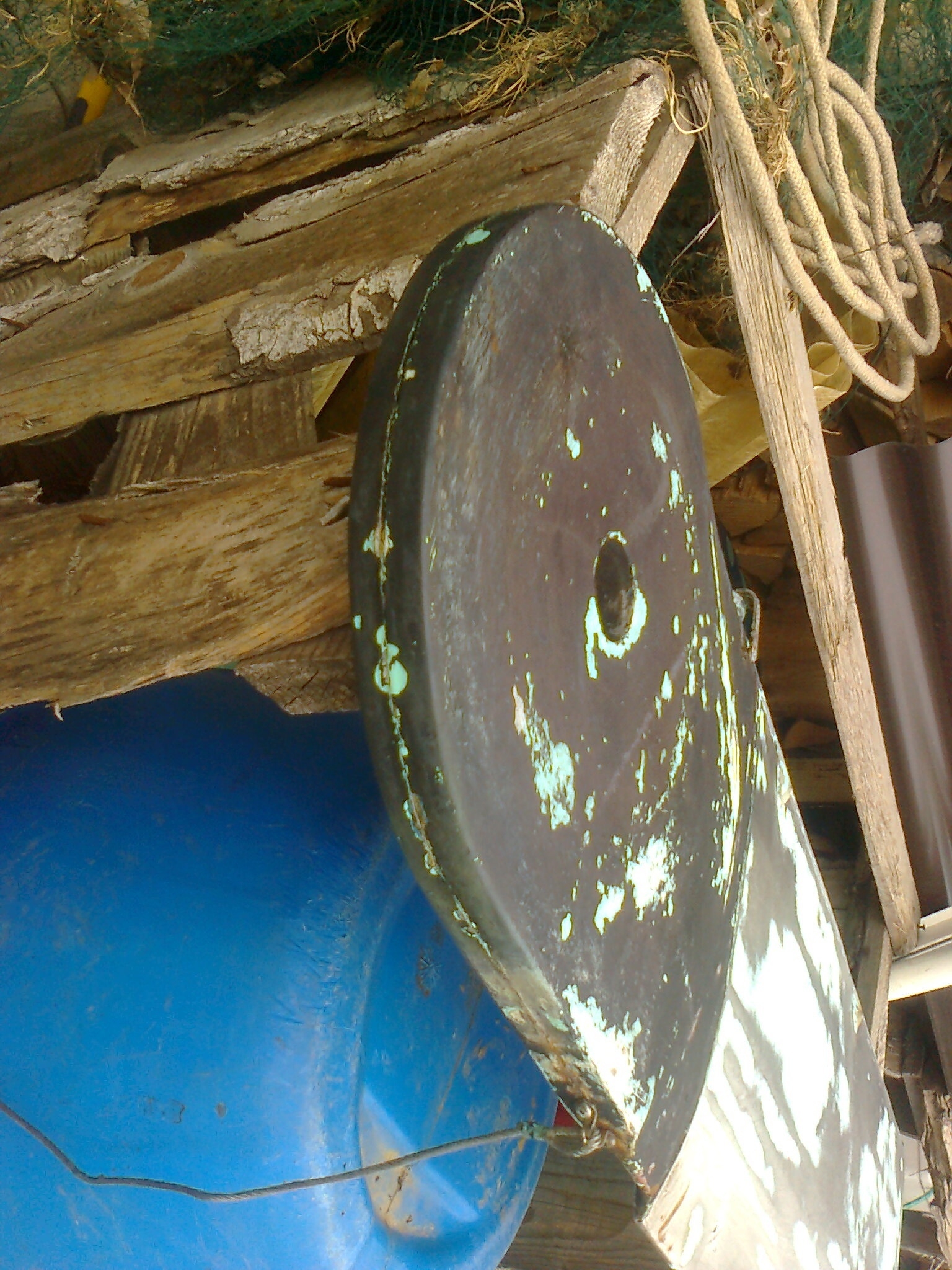

buonasera oggi ho rotto la pala (nuova) in legno marino spessore 2 cm (usata mercoledì e oggi)
... tranciata di botto (allego foto) motivo della rottura non lo so andavo a motore davanti a murano in canal ... forse qualche onda di vaporetto, taxi ecc ecc (ero distratto dal paesaggio)
osservavo che alcuni hanno la pala in alluminio spessore 6 mm che dite?
grazie bv

Si vede poco, ma dal colore del legno interno direi che era bagnato.
Io la rifarei in legno magari rivestito in vetroresina

legno sbagliato dici?
avevo dato due mani di flatting ...

C'è qualcosa che non torna, non esiste che una pala si rompa x così poco...

Flating inteso come mordente? Non credo sia un sigillante, può darsi che il legno sia marcito.

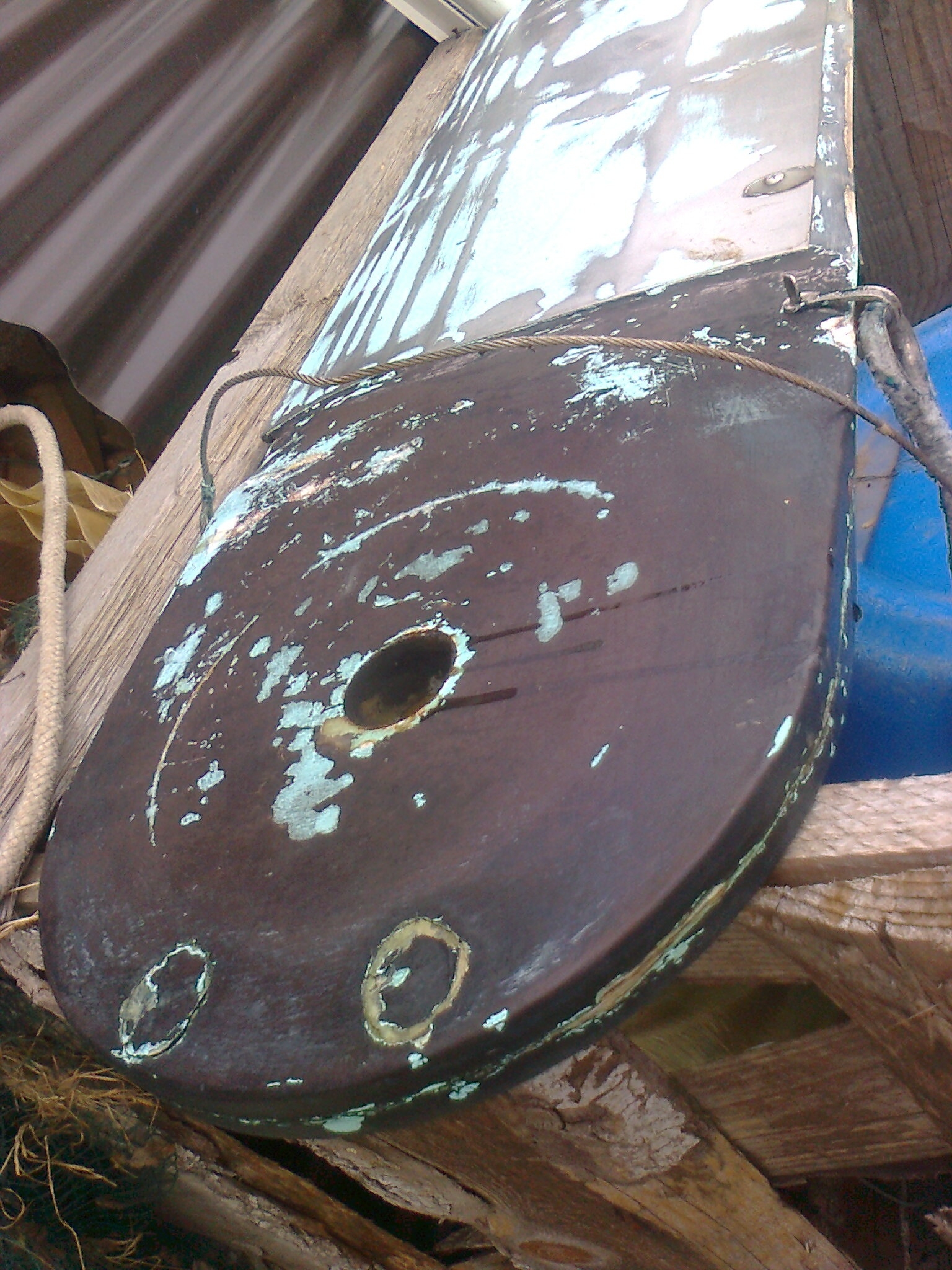

Ti mostro la mia sulla quale sto lavorando: è di vtr a sandwich pensavo dentro ci fosse del legno e vedendo uscire dalle fessure qualche goccia d'acqua capovolgendola dopo 6 mesi di secco, ho preferito aprire dove vedi i segni ma ho verificato che dentro c'è solo del materale espanso.
Ora ci inietterò resina morsettando le 2 facce di cui è composta
Su questa qualcuno prima di me era già intervenuto iniettando credo un sigillante molto duro ( vedi i 2 occhi ? )
La pala, il precedente proprietario che la trascinava spesso su bassi fondali, l'aveva anche incamiciata con inox. La appesatisce molto ma devo dire che la trovo robusta, trascinandola anch'io con tranquillità quando capita.

la pala aveva 2 settimane in h20 ce stato due volte compreso il giorno della rottura, forse ho toccato qualcosa che l'ha indebolito la prima uscita ... boh ora non mi resta che farlo nuovamente (ho sempre la pala originale in vetroresina anche se troppo lunga potrei tagliare quella)
ad ogni modo mi serba che in alluminio non sia una buona soluzione ...
grazie mille
