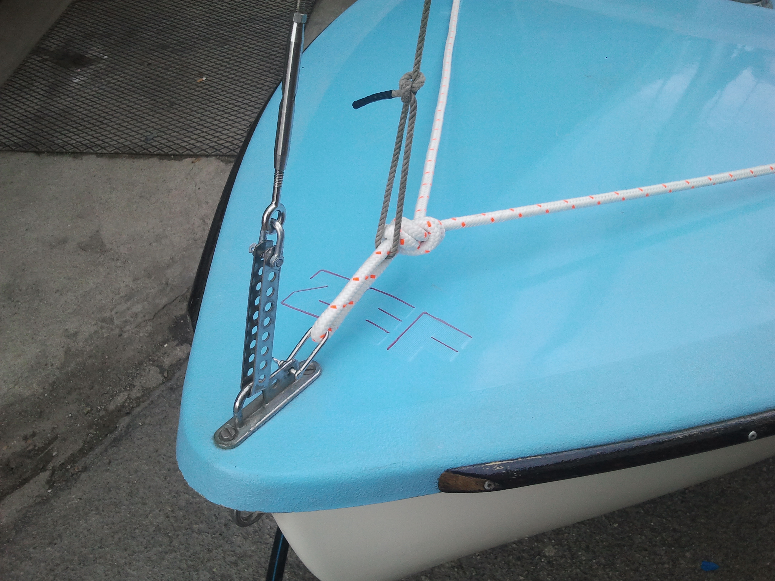

:lol: oh Paddy , è una ... più ! di una settimana che dico : " Oggi sfrutto la pausa pranzo per alberare la barca " e finalmente Oggi è Oggi !! :mrgreen:
Ho perso un po' di tempo per regolare l'albero lateralmente , ma ne è valsa la pena , messa in bolla la barca ho regolato le sartie ed ora l'albero è a piombo ! :P
Due domande ti voglio fare :
- quanto devo tirare l'arridatoio dello strallo ?? ... morbido , medio , duro , a ferro ???
- ... e così come è in foto , va bene quanto è inclinato l'albero ??
:roll:
non vorrei dover farti venire a regolarmi la barca :mrgreen: ..... beh !? tanto verrai prima o poi a provarla sì ! :D a costo di venirti a prendere !!! :twisted:

Le sartie in origine non avevano arridatoi, rimanevano quindi parecchio in bando. Non tirare molto, ha bisogno di avere un po' di gioco.
Così le vele, non calzare troppo le drizze, anzi la randa in particolare vuole la base morbida, cazzala solo se il vento è particolarmente teso.
Vedo che hai messo il vang.

Mi permetto di dire il contrario; cazza bene le sartie, inclinando (aggolettando) ancora un po' l'albero, e poi anche lo strallo.
Se l'inferitura del fiocco non è ben tesa, e fa la catenaria, la bolina risulta loffia.

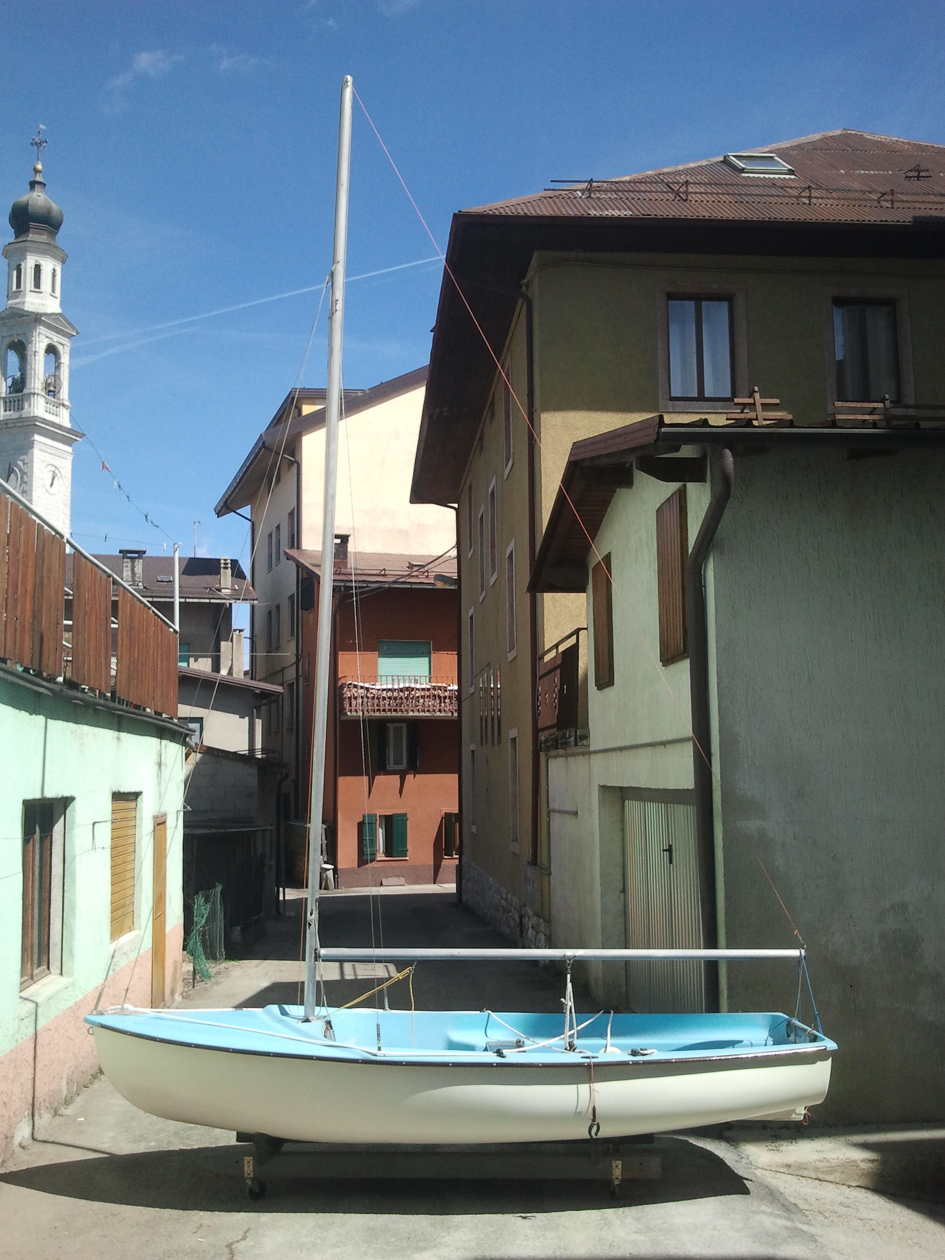

Appunto ! :roll: L'albero inclinato :( per coricarlo più di così dovrei metterci un grillo ancor più lungo :?
e poi il fiocco non viene troppo alto ??? :shock:

Nella foto ben si vede come Zembo abbia tentato di appoppare l'albero usando l'ultimo foro a prua e il primo sulle sartie.
Gli stralli, se pur non originali, sono stati fatti sulla lunghezza prevista all'inizio e gli attacchi delle lande normalmente venivano agganciati in posizione media con una tensione delle sartie appena percepibile, tanto che l'albero aveva un po' di gioco nella sua sede. L'arridatoio è stato aggiunto più avanti per un progetto avvolgifiocco che richiedeva una maggior trazione sullo strallo.
L'albero in questo momento è quindi troppo appoppato e può andare bene eventualmente con venti oltre i 20 nodi, intensità che lo zef è in grado di affrontare, ma con equipaggi tosti.
Lo zef stringe la bolina benissimo. 8-)

L'inclinazione dell'albero (rake) si regola soltanto con la lunghezza delle sartie; a riposo, senza vele, l'albero dovrebbe (salvo conoscenze specifiche sul tipo di barca) non muoversi lateralmente e invece potersi muovere nella direzione prua-poppa.
Il bloccaggio del movimento si ottiene con la tesatura della drizza del fiocco. Con una forte tensione, lo strallo va decisamente in bando, tanto che per limitarne i movimenti si usa applicare allo strallo stesso un elastico, che tira tra lande e prua/mura.
Nelle barche 'evolute' la tensione della drizza del fiocco è comandata da un paranco potente e facilmente regolabile, il cui uso è generalmente:
- forte tensione per bolina stretta, in genere con venti medio-forti;
- tensione media per bolina larga (e qui tutto non è più che un'opinione);
- tutto lasco per andature larghe, da traverso a poppa;
Ricordo anche che in assenza di spi/gennaker si può adottare il pole-launcher o sparatangone, ed usare il fiocco "al contrario", come a collo, sulle andature dal traverso largo alla poppa. Sono convinto che, per queste andature, sullo zef le prestazioni migliorerebbero sensibilmente.
