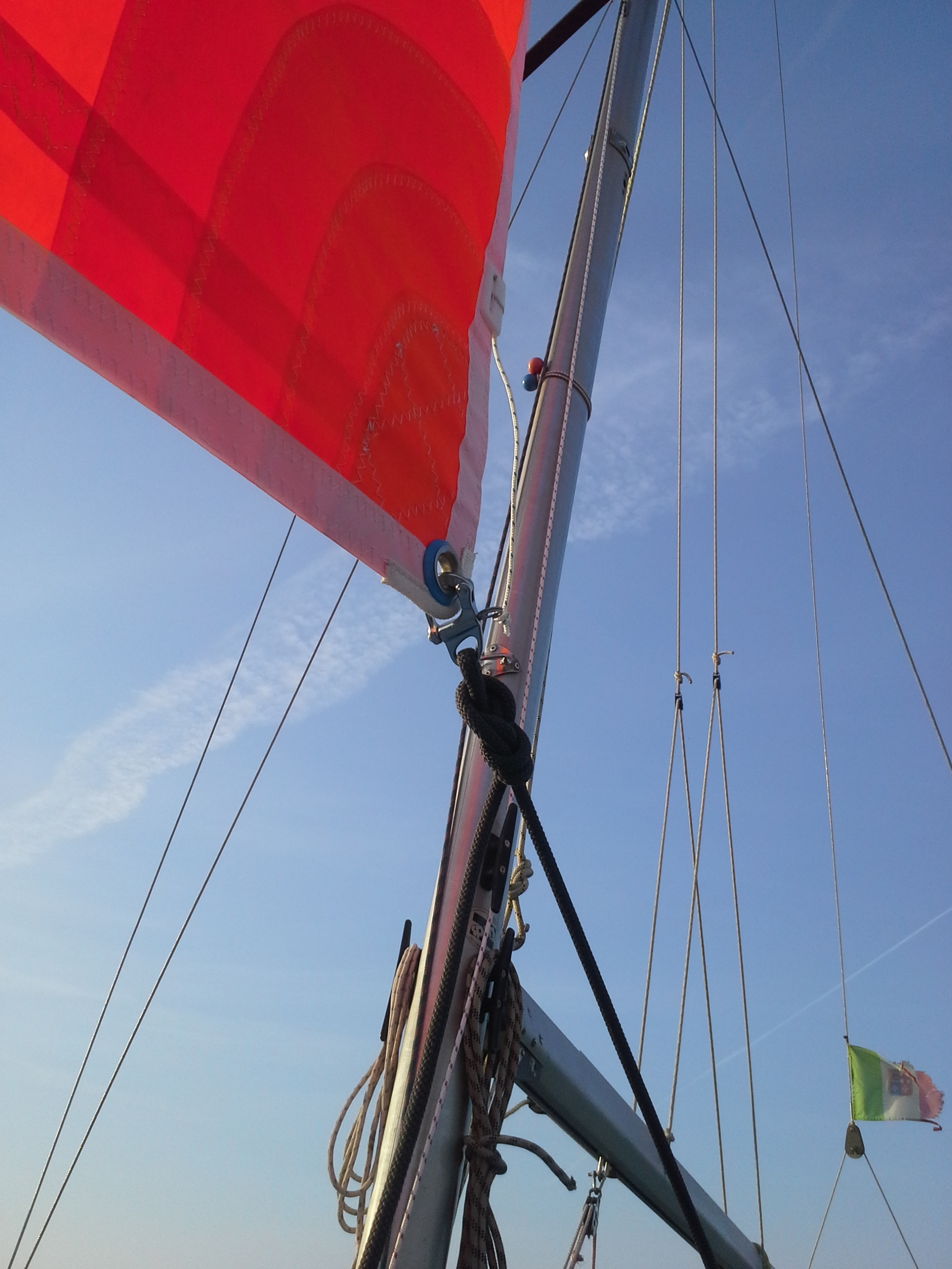

Per velocizzare le operazioni di armo e cambio di genoa/fiocco/tormentina avrei pensato di mettere questo moschettone. Nel w-e l'ho provato e non ho riscontrato problemi.
Voi vedete controindicazioni?

probabilmente può funzionare, ma:
1) può sbattere sull'albero, con il rischio di aprirsi oltre che rovinare,
2) può finire in faccia a qualcuno e d è molto peggio....

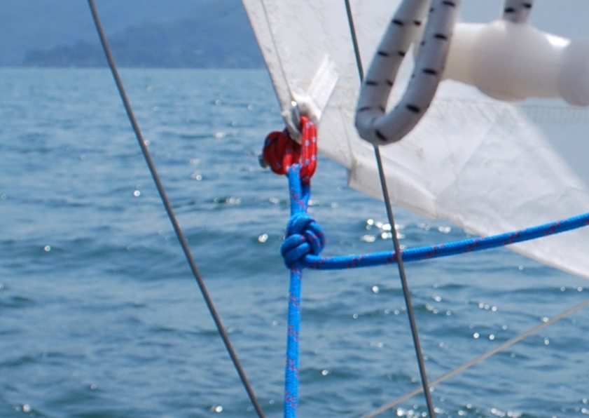

io ho risolto con un grillo in tessile, veloce, non rovina e non fa male :D

foto

Grillo in tessile, facile da fare, ne ho ancora qualcuno, nei prossimi giorni se non vuoi fartelo te ne spedisco uno

Questa non la sapevo , come si fa a farlo?

Ottima idea Carcat....
Paddy, ora provo a farne un paio, se poi vedo che aumento considerevolmente l'inquinamento della costa ligure/tirrenica perdendone a iosa.... ti chiederò aiuto :P
Grazie!

credo come dal video

praticamente è un nodo diamante, ci sono diversi video sul tubo.
PS. mai perso uno, e non è mai successo che si sia aperto inavvertitamente, scegli una cimetta giusta per farlo, la mia è abbastanza rigida, diametro 8 mm.

Ti sconsiglio la ferramenta sulle scotte, può diventare pericoloso.
Io uso incocciare le scotte alla bretone: da una parte fai un asola che infili nella bugna della vela e dall' altra un Savoia o un nodo di blocco che inserisci nell' asola; sistema tanto semplice quanto perfetto

Tessile anche io i. Metallo è pericoloso quando sei prua al vento o quando viri !
