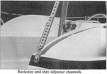

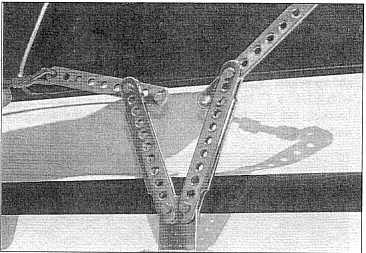

Eccomi, sul mio Mac hanno montato un sistema per tesare le sarte ed il paterazzo, secondo me, da schifo.
Commento file: Sartie
Attacco Sartie.jpg [ 49.68 KiB | Osservato 3753 volte ]
Commento file: Paterazzo
Attacco Paterazzo.jpg [ 46.64 KiB | Osservato 3753 volte ]
Volevo sostituirle con degli arridatori a vite, la domanda è la seguente.
Da una parte (manuale del proprietario con relative istruzioni) mi dicono che l'albero deve avere un angolo rispetto alla coperta di 94° verso poppa, e dall'altra parte mi danno degli attacchi che sono regolabili solo in maniera sommaria.
Secondo voi se li cambio con degli arridatoi tradizionali a vite vado tranquillo?
Stesso discorso per il paterazzo, vorrei sostituire l'attacco con un paranco.
Che ne dite?

Il sistema che hai postato e' fatto apposta per poter alberare e disalberare rapidamente. Infatti, una volta regolati gli attacchi, questi non possono sregolarsi in nessun modo, a differenza degli arridatoi a vite che (per quanto ne so io) non hanno un meccanismo sicuro di blocco (il fissaggio con dado e controdado puo' sempre allentarsi).
Io lascerei quelli che ci sono (magari infilati dentro un tubo di plastica, tipo quelli per innaffiare, in modo da non rischiare di graffiarsi passandoci vicino).

Comunque, è vero quello che dice Brontolo il sistema sarebbe veloce, se non fosse che adesso, con l'albero a "94°" le sartie non sono abbastanza in tensione, e soprattutto non sono regolate tutte uguali, probabile che abbiano subito allungamenti diversi, di conseguenza per forza di cose o cambio le sartie oppure gli arridatoi a vite sono obbligatori. Per il problema della possibilità che si allentino, col Viko non ho mai avuto problemi del genere.
Ma comunque secondo voi, lo scopo di quel sistema, è solo il fatto di essere pratiche oppure può avere un'altro scopo? Considerate anche il fatto che quando vado a motre ho la possibilità di planare (da verificare), in quel caso le sollecitazioni sarebbero diverse?

Le sartie devono poter essere regolate finemente, almeno sullo strallo ci debe essere un arridatoio, nel qual caso può anche andare bene così.
