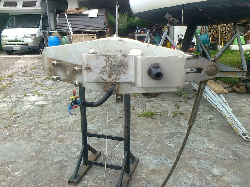

Ho tolto la vecchia luce di testa albero rotta e ora devo fissare la nuova. 360 ° + luce di via
Vorrei fissarla in modo da poterla togliere facilmente dopo disalbero perchè come sporgenza
nel trasporto è facile romperla.
Credo ci voglia una basetta su cui appoggiarla . Qualcuno ha qualche idea per questa
connessione volante e per i fili della lampada ?
La lampada nuova ha in uscita solo tre fili senza guaina e per fissaggio alla base 4 fori ai vertici di un quadrato di 38 mm
La base di testa albero in alluminio o inox ora nuda è da 7 cm x 4 cm (non quella inclinata con le viti)
Foto0207.jpg [ 1 MiB | Osservato 1838 volte ]

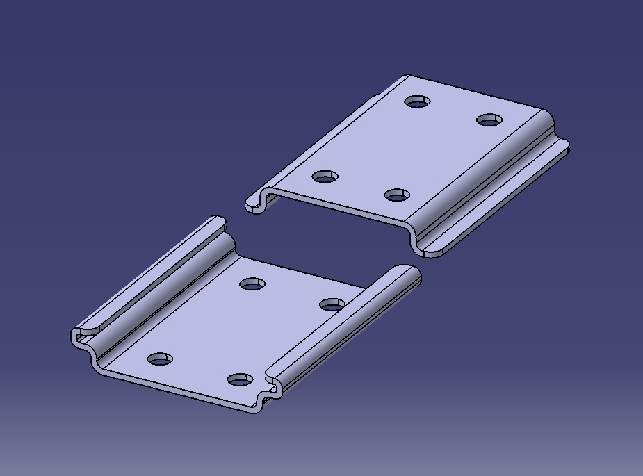

Ciao, io mi sono immaginato un supporto facilmente removibile a slitta composto da due parti di lamiera in acciaio inox.
una parte si fissa all'albero, altra si fissa alla luce. Si inseriscono una nell'altra e va messa una vite di blocco.
(il tutto è migliorabile, io l'ho buttata giù in 10 minuti con il CAD questa mattina...)

Commento file: Supporto a slitta
Supporto a slitta.jpg [ 134.49 KiB | Osservato 1816 volte ]
