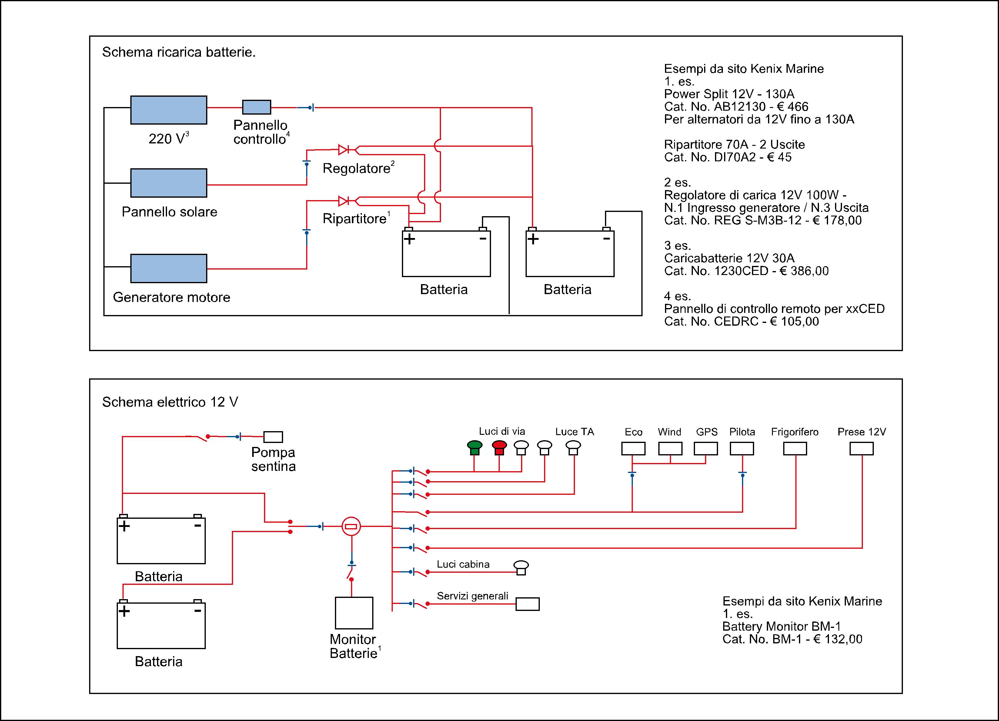

Questa potrebbe essere un'idea.

Non sembra male....ma come detto prima devo fare foto della roba esistente...
Scendo lunedi e vedo di fare altre foto...se ci riesco....
 Oggetto del messaggio: Re: Limo elettrico
MessaggioInviato: 05/02/2014, 18:44
Non male!? Ci sono 600 euro di accessori elettronici! Di più non posso spendere nemmeno con i soldi degli altri :lol:
MessaggioInviato: 05/02/2014, 19:16
:lol: :lol:
....ma io dovrei avere quasi tutto montato....o meglio...mi rispiego: il regolatore di carica ci dovrebbe già essere...e forse anche buonino, penso fino a 10A.
Il pannello di controllo sembra vada benissimo...devo devedere se ha magnetotermici o fusibili di vetro, ce ne srebbe un secondo autocostruito...con solo 4 interrutori(grosso dubbio)
Batteria presumo da cambiare, o cmq ne vorrei due (scarica lenta, da decidere il tipo:sicuramente completamente stagna poi se al gel o al piombo si vedrà) solo per servizi ed una per il motore ( di spunto...anche per il verricello)...calcolando che ho un frigor e vorrei farlo andare.
IL pannellino solare...è talmente vecchio che non si può chiamare ancora così...dunque lo scambio ;) pensavo di mettere un 100W....(prima o poi)
Caricabatterie....da cambiare...e capire quale mettere...anche in base alla potenza delle battterie

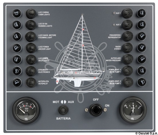

Quadro elettrico utilizzo quello presente con fusibili di vetro:
14.808.01 New12.jpg [ 106.29 KiB | Osservato 6536 volte ]

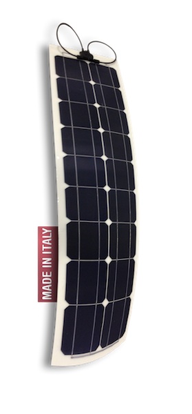

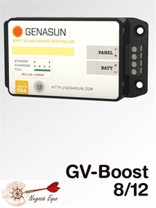

Due pannelli solari con due regolatori di carica:
cp67.jpg [ 32.55 KiB | Osservato 6533 volte ]
0001347_regolatore-di-carica-genasun-gv-boost_300.jpeg [ 35.67 KiB | Osservato 6533 volte ]
http://www.negozioequo.com/it/kit-panne ... bian-cp-66

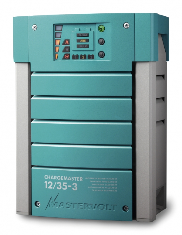

Caricabatterie Mastervolt
6070_chargemaster12353.jpg [ 259.89 KiB | Osservato 6533 volte ]
http://www.mastervolt.it/marino/prodott ... r-12-35-3/

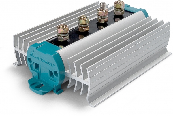

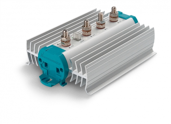

Ora non capisco se devo installare un ripartitore di carica a diodi(che avrebbe una caduta di 0.6....ma sembra che il caricabatterie compensi questa caduta) oppure la versione elettronica senza caduta e sempre con 3 uscite.
versione diodo
5175_bi70370a1224v.jpg [ 150.83 KiB | Osservato 6533 volte ]
http://www.mastervolt.it/marino/prodott ... a-12-24-v/
versione senza calo
5181_laadstroomverdeler.jpg [ 130.67 KiB | Osservato 6533 volte ]

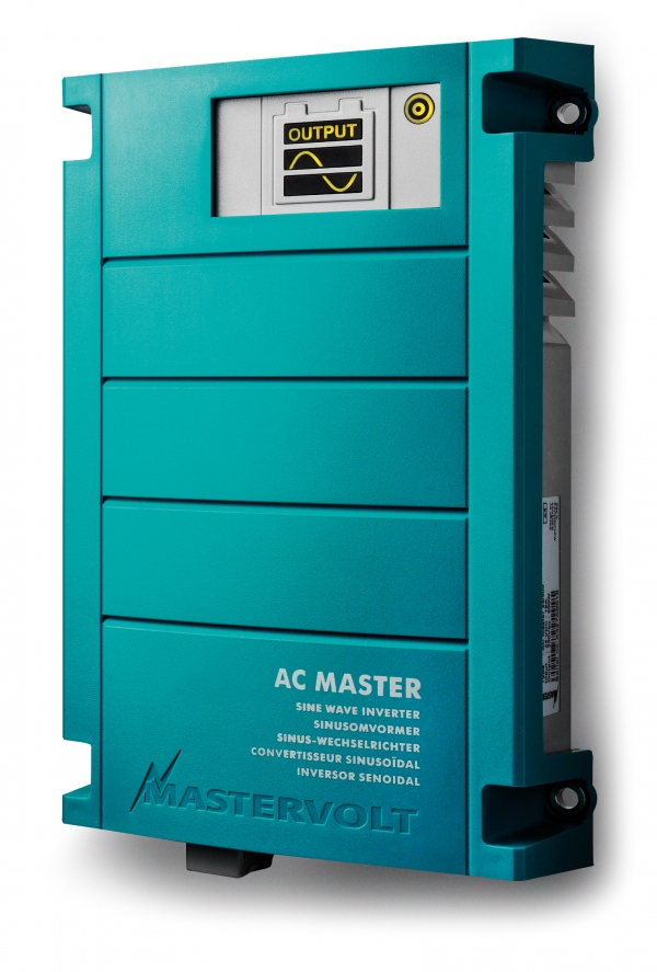

Come inverter pensavo a quello della mastervolt ideale per la televisione e senza ronzio di fondo ( a parte essere caro)

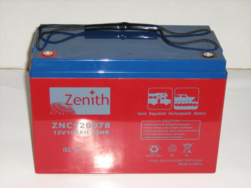

Batterie servizi pensavo di metterne 2 da 100A AGM (non ho la possibilità di montare la scatola) più una per il motore sempre agm(in modo che non scarichi gas o abbia riversamenti), una dei servizi la userei solo per il frigor
$(KGrHqF,!okE8(53tk6qBPO8h0kfcg~~60_57.JPG [ 256.82 KiB | Osservato 6533 volte ]
http://www.ebay.it/itm/ZNC120078-BATTER ... 257e007846

I pannelli solari non so come collegarli, loro mi hanno detto pannello/regolatore di carica/batteria, ogni pannello su una batteria. Pensavo di metterli entrambi su quelle dei servizi, ma non ho capito se deve entrare direttamente o passare per il caricabatterie....

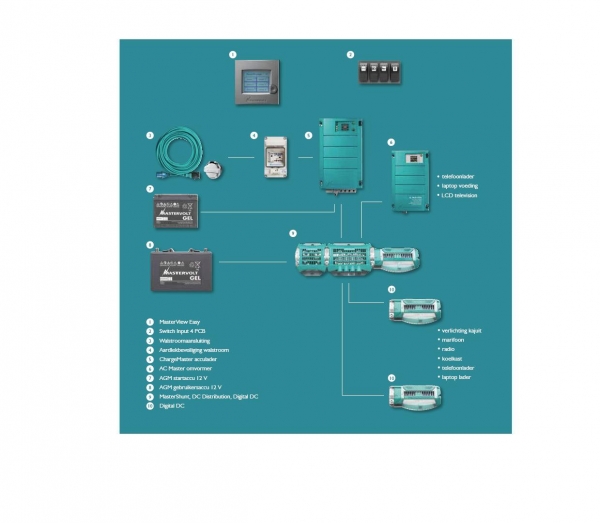

Ho guardato anche i suggerimenti di mastervolt....ma non ci capisco nulla....
1149_dagtochten-zeil.jpg [ 122.31 KiB | Osservato 6531 volte ]
http://www.mastervolt.it/marino/sistemi ... ornaliera/

Fatto salvo che gli apparati che proponi sono sicuramente ottimali e completi. Come connettere le batterie?
In carica:
- Motore caricata dal motore e dal caricabatterie 220
- Servizi (2) caricate dal caric. 220V, dai pannelli, dal motore
Ti serve un gruppo diodi per separare la batterie in carica dal motore. E probabilmente, non conosco il generatore del motore un regolatore per le diverse batterie.
Scarica:
- Motore va solo verso il motore, quindi a parte uno staccabatterie per sicurezza non metterei altro
- Servizi anche qui prevederei uno staccabatterie, ma di quale tipo? Non specifichi se vuoi che lavorino in coppia, singolarmente o separatamente; a seconda del caso potresti pensare a singoli staccabatterie o simultanei.
Ti manca un sistema di controllo generale, quello sul quadro elettrico è minimalista e potrebbe andare bene, anche se per 2 sole batterie e per una sola fonte di carica, penserei a qualcosa che possa darti lo stato di carica delle singole batterie in volt e in ampere. Se possibile prevederei un regolatore dai pannelli in grado di gestirli insieme, così da avere i due pannelli che ricaricano tutte e tre le batterie.
