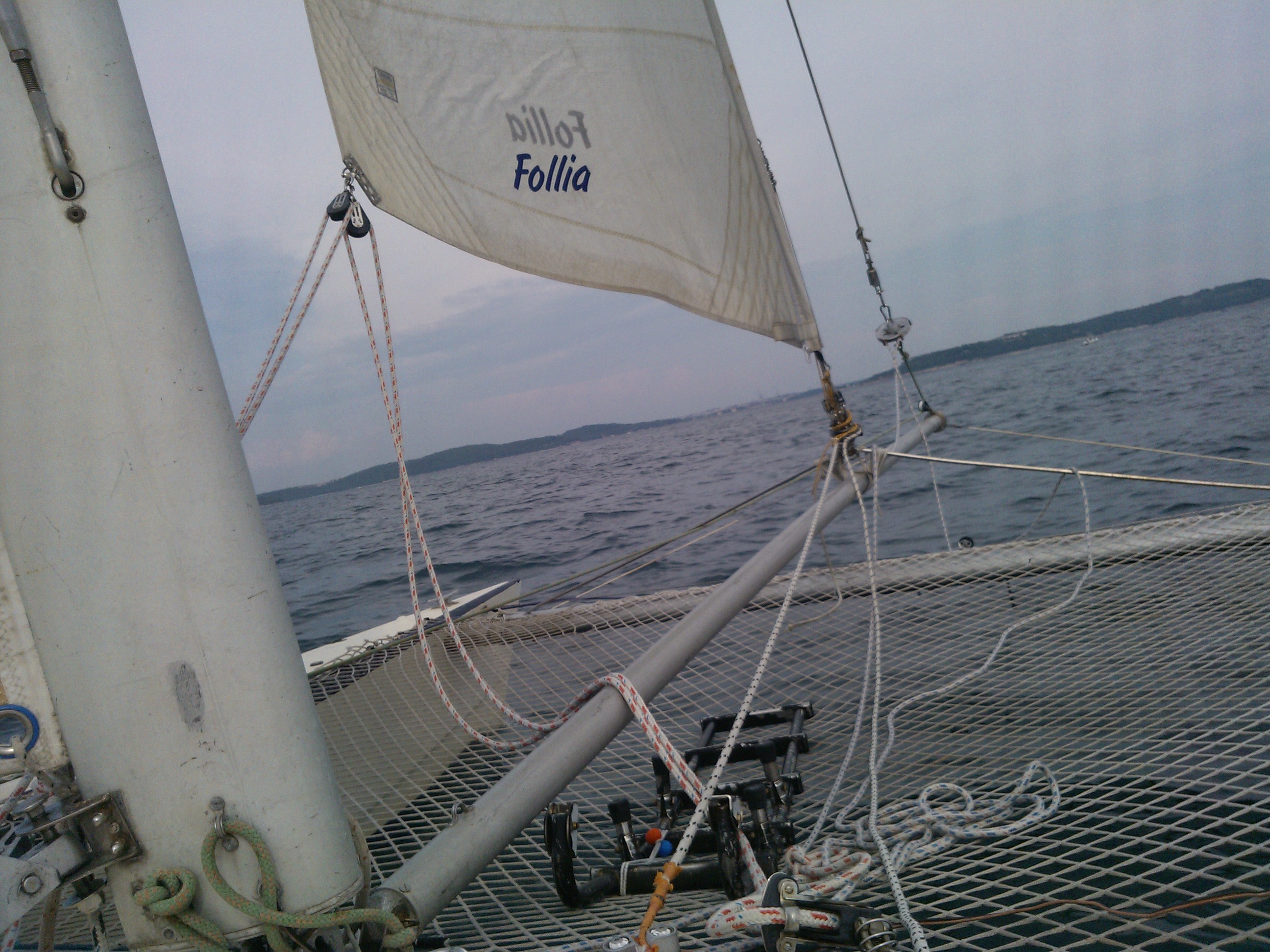

vi descrivo il mio ambaradam fiocchi
avvolgifioccho fiocchi con cerniere (chiuse sullo strallo)
il cambio fiocco secondo me è troppo laborioso deve pur
esserci un sistema veloce secondo voi quale è il più pratico?
un'altro problema per me irrisolvibile
il trampolino del catamarano anche se tirato benissimo quando
ci salgo sopra(purtroppo 100kg)praticamente tocca l'acqua
non voglio mettere tavole o ferri vorrei rinforzarlo con aggiunta
di rete o cime insomma un disegno che lo sostiene al centro
secondo voi è possibile?
un'altro problemino ho un fuoribordo yamaha 4cv quando lo
trasporto disteso lo metto sempre dalla parte sbagliata ed
esce l'olio si mette disteso dalla parte della marcia o no?

fai foto al trampolino ;)
 Oggetto del messaggio: Re: problemino per cambio fiocco
MessaggioInviato: 19/03/2014, 13:41
nel mio non ci sono tacche

per il trampolino in rete, non lo puoi "cucire" con una cima attorno al bompresso seguendo le maglie della rete per tutta la lunghezza del bompresso?
MessaggioInviato: 19/03/2014, 13:50
è una buona idea ma avevo pensato di metterci
sotto il tender
MessaggioInviato: 19/03/2014, 13:54
in effetti guru :idea: si potrebbe fare un rettangolo di cima
sotto il bompresso e agganciarlo solo in cima
e in fondo al bompresso
MessaggioInviato: 19/03/2014, 14:11
non funzionerebbe...
basta un lieve allungamento della cima sotto il peso che si ripercuote in un notevole "spanciamento" della rete...
MessaggioInviato: 19/03/2014, 14:43
Ma una specie di tacco tra la traversa ed il trapezio non lo renderebbe più rigido?
MessaggioInviato: 19/03/2014, 17:37
sotto il tender
metticelo sopra e fissalo con una cima (lasca) fissata a inizio e fine bompresso che lascierai sempre li... (il tender lo sfili)
