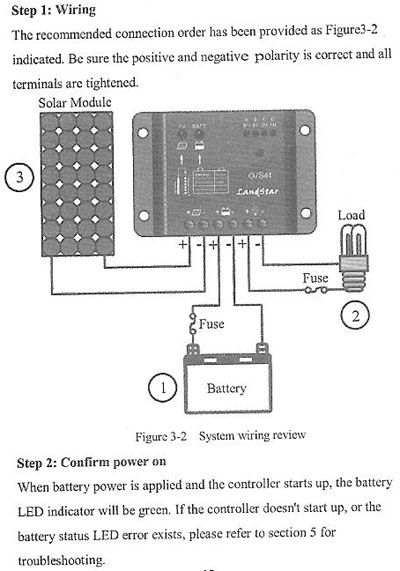

Mi è arrivato il pannello, e adesso che faccio,
manca il cavo da collegare il pannello al regolatore da 5A
la descrizione dell'impianto mi sembra un po semplice,
Mi serve uno schemino
Ma la batteria la lascio per settimana collegata al pannello?
 Oggetto del messaggio: Re: Pannello fotovoltaico
MessaggioInviato: 06/03/2014, 22:00
un impianto con 1 luce, 1 pannello + regolatore e 1 batteria... non puo' certo avere questa gran complessita'....
la batteria resta si sempre connessa al regolatore di carica e di conseguenza al pannello FV..
se riesci posta lo schema previsto.. oppure spiega cosa vorresti fartene...

questo è lo schemino:
L'unica utenza che assorbe + di 1A è il pilota automatico
io lo collegherei alla batteria, senza passare dal regolatore
Image.jpg [ 70.69 KiB | Osservato 5784 volte ]
