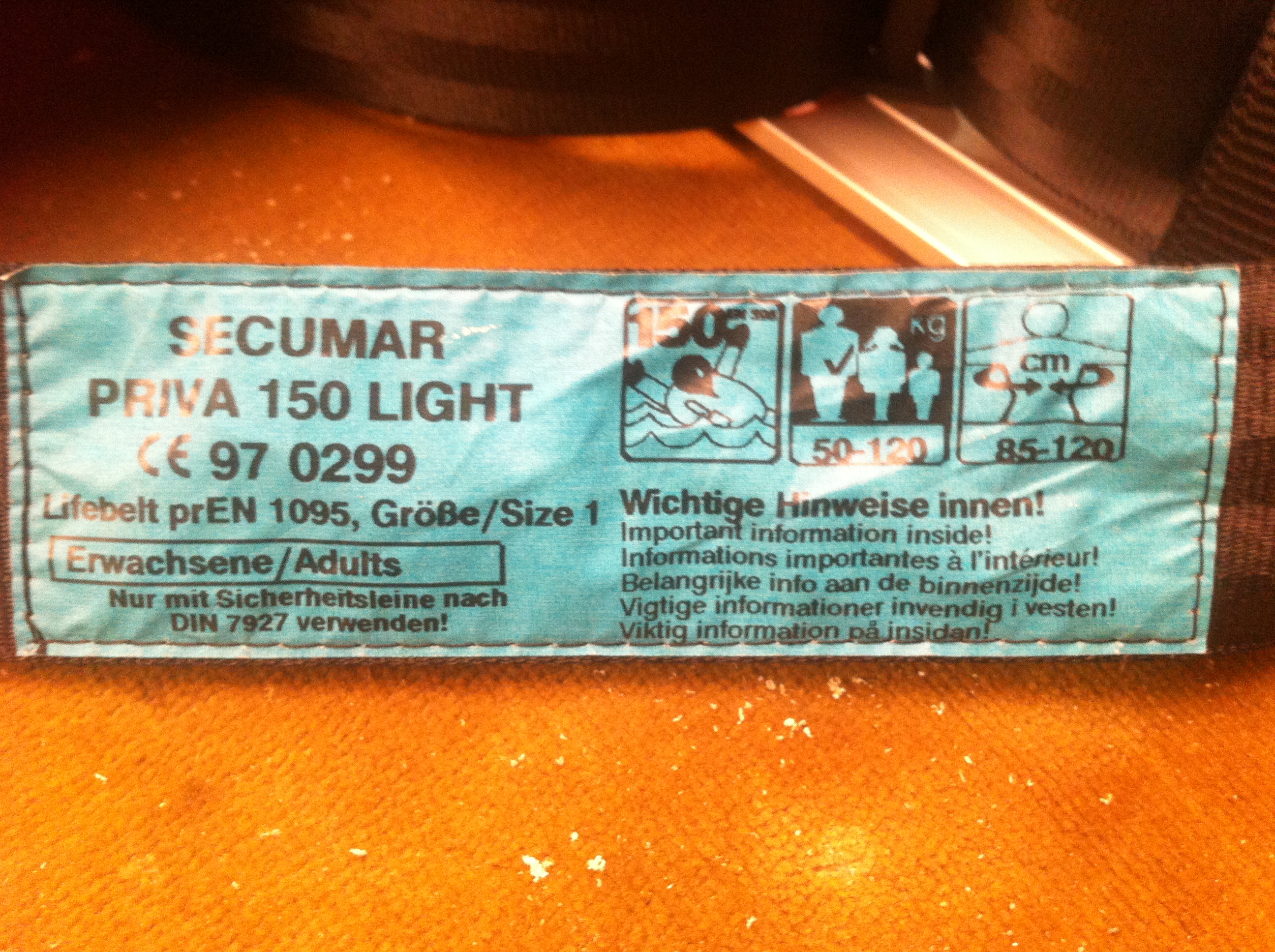

Sulla mia nuova barca, ho trovato 2 salvagenti autogonfiabili Secumar "Secumatic 3001s", sono del 2000, e sono stati esposti all'umidità e di conseguenza si sono gonfiati.
La mia domanda è la seguente, è sufficiente sostituire la bomboletta, e la pasticca oppure, avendo più di dieci anni, non sono più validi, hanno una scadenza?
Altro dubbio, provando ad indossarlo, mi sembra che sia un po' piccolo, possibile che sia un modello da bambini? Sull'etichetta però sembra segnato un'adulto.
IMG_2016.JPG [ 2.2 MiB | Osservato 2170 volte ]

In linea di massima i salvagenti "sembrano" piccoli quando si indossano, 150 N è un volume da adulto, il range di peso mi pare un po' ampio, ma magari un tempo era così.
Ho provato a revisionare i miei e sempre mi hanno risposto che se la pastiglia "segna" verde e se la bombola è integra non c'è bisogno di alcun controllo. La "rete" conferma anche se consiglia di aprirli e gonfiarli manualmente (non a bocca per evitare l'umidità) per verificare che rimangnao gonfi.
La pastiglia si cambia facilmente e così anche la bomboletta, sul sito SVB trovi molti kit per quasi tutte le marche.
