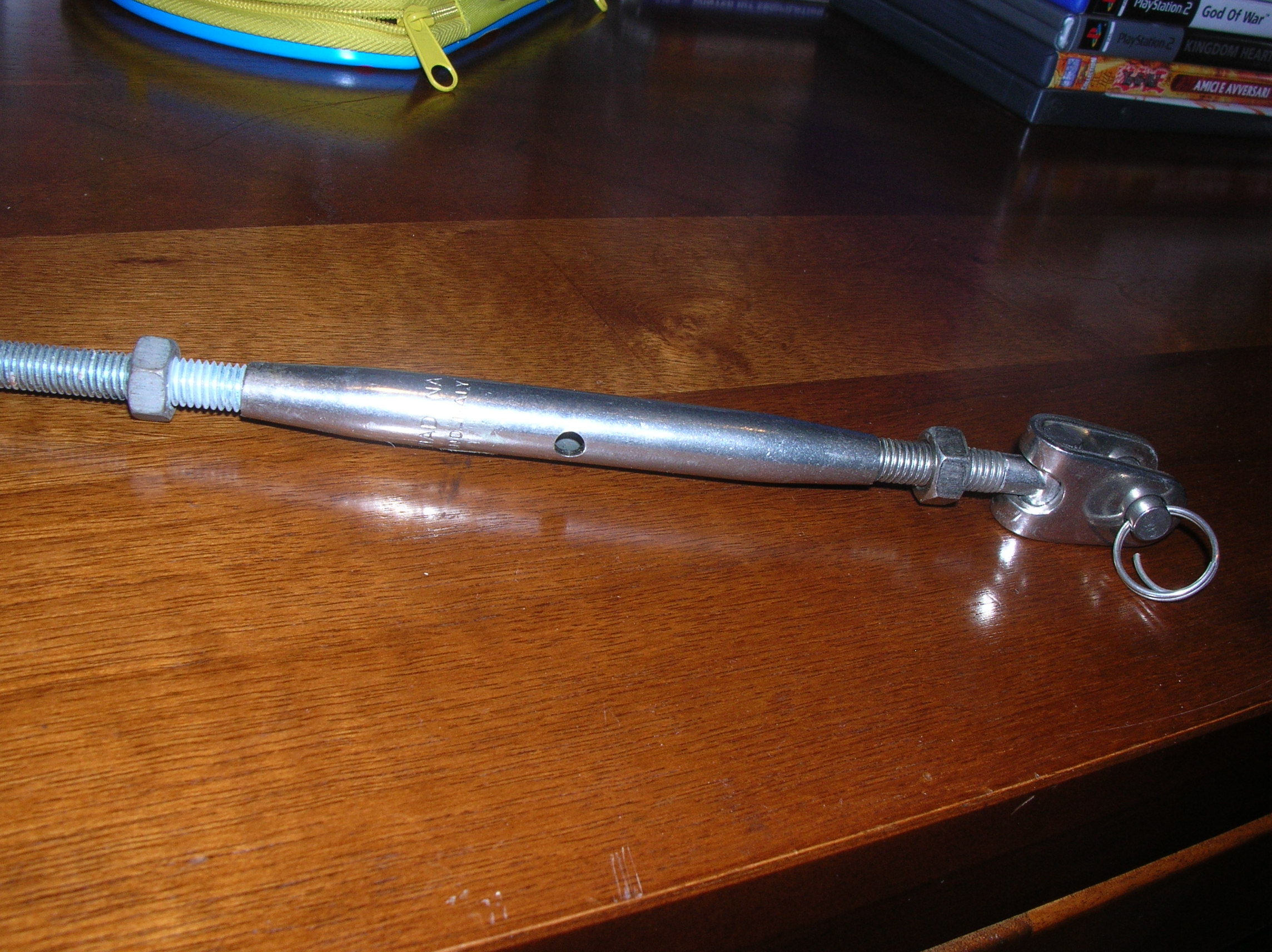

La mia barca ha sartie basse ed alte con un ordine di crocette, cavo in acciaio inox spiroidale da 4mm di diametro, arridatoi con vite da 8 e attacco impiombato (credo Norseman). Nelle immagini allegati si vede bene.
La barca (tranne per due anni, in periodi separati, di permanenza al lago) e' stata in acqua un paio di mesi all'anno e poi a secco con l'albero smontato. La barca ha circa 10 anni di vita.
I cavi non mostrano segni di sfilacciatura o di usura. La regola vorrebbe che ogni 10 anni le sartie in acciaio inox venissero sostituite ... Ma vale anche per barche utilizzate solo parzialmente ed a riposo con albero smontato?
Pareri al riguardo? Devo pensare alla sostituzione o posso rimandare?

Purtroppo il deterioramento dei cavi spiroidali inizia dall'interno non c'è quindi una reale possibilità di verificare la presenza di ruggine se non aprendo e/o tagliando il cavo. Una verifica generale della tenuta può però essere fatta verificando la presenza di ossidazione nelle giunzioni fra il cavo e l'arridatoio dove la ruggine può concentrarsi.
Stesso discorso va fatto sugli arridatoi, eventualmente sostituendo in via preventiva il terminale e la sua spina essendo i più soggetti a cricche e deformazioni in particolar modo sulle nostre barche nelle quali questa parte è soggetta a sforzi "strani" nelle operazione di armo e disarmo; un'altra parte da verificare è l'attacco all'albero del martelletto, dove vengono a contatto acciaio e alluminio e vi può essere ossidazione dei rivetti.

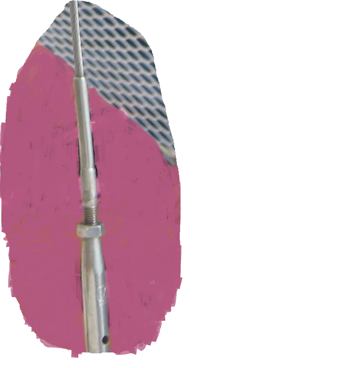

Non ci sono segni di ruggine ne' di sfilacciature. L'unica difformità e' una leggera curvatura, su due sartie, della giunzione sartia-arridatoio (dovuta a qualche impuntamento durante qualche operazione di alberatura dell'arridatoio sulla landa) come si vede nella foto che inserisco sotto.
Tenuto conto delle vs osservazioni, e' probabile che cambiero' solo lo strallo, perche' e' l'unico componente non duplicato, nel senso che le sartie, bene o male, sono doppie (anche se le basse non hanno la funzione di sorreggere l'albero credo pero' che in caso di cedimento improvviso della sartia alta un minimo di aiuto lo diano (o no? :?: ) ),
mentre in navigazione capita sovente (ovviamente con il fiocco abbassato) che l'unica ventatura verso prua sia costituita per l'appunto dallo strallo . Solo all'ormeggio lo controvento anche con la drizza del jennaker.
Per quanto riguarda gli arridatoi, li ho già cambiati, pero' solo la parte bassa essendo la vite superiore un tutt'uno con la sartia.
