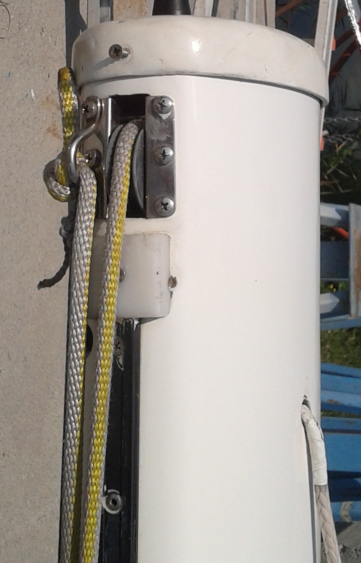

Dunque, la drizza randa del Wayra è logora.
Naturalmente si è logorata dove lavora nel winch quando si issa la randa: cioè se l'albero è 13 metri e il boma a poco meno di un metro dalla base, e la vela è è parancata da un bozzello in penna, sarà circa a 12+12 = 24 metri su una lunghezza di 13x3 = 40 circa. Cioè a metà, grossomodo.
Cambiarla? Una drizza buona da 40 metri mi viene almeno 4 euro/metro= 160 euro. Non certo meno, probabilmente di più.
E se la impiombassi?
Tagliandola a metà, e giuntando i due capi opposti, la parte logora verrebbe praticamente a non lavorare più.
Ma io non so impiombare; e detto come va detto, non so neanche bene che drizza sia la mia; immagino dyneema con calza in poliestere, ma poi?
Allego foto, di testa d'albero; qualcuno mi aiuta?

sembra una normale cima in poliestere, la calza perlomeno!
questi sono i tuoi video….ma devi capire l'inglese se no è incomprensibile…!
http://www.youtube.com/watch?v=fpyhS7WEWSE =fare la giunzione
http://www.youtube.com/watch?v=JqGQOfcDSuw = renderla a diametro costante
Buon vento a chi lo cerca!

ne ho trovato uno più chiaro http://www.youtube.com/watch?v=HCZ6m6S462o
qui le istruzioni del video! bello sto sito!
http://www.samsonrope.com/Documents/Spl ... 12_WEB.pdf
però non è a diametro costante!

Beh, grazie, ma di certo quello del filmino è un materiale del tutto diverso.
La mia drizza è rigida come il lazo di john wayne, e staccare la calza dall'anima non è proprio facile.
Un altro tentativo?
Parliamo con ogni probabilità di dyneema o spectra

Avrai ovviamente valutato la possibilità di far solo scorrere la drizza di 10 cm, così da far lavorare un punto sano?
Giuntarla dall'altra parte è sicuramente fattibile, ma da un professionista ho fatto parecchie impiombature e so quanto sia difficile anche solo ottenere risultati mediocri

per jocondor: pensavo avessi già valutato la possibilità di scalzarla, se non riesci a scalzarla allora non conosco modi per impiombarla, aspettiamo qualcuno che ne sa di più!
per paddy: se facendola scorrere si risolve il problema, allora io non ho ben capito il problema credo! :lol:

secondo me è meglio cambiarla magari la puoi utilizzare da qualche altra parte questa potrebbe andare bene?

Ivano il prezzo è invitante, molto; ma...
ma andrà bene il Kevlar?
e poi come mai costa così poco?

Mai sentito di drizze in kevlar. Però Marlow mica cazzi e con calza in poliestere.
Guardando in giro un Dyneeema da 10 mm costa il doppio e ha però un carico di rottura di 4400, queste di "soli" 2800, credo che comunque basti ;)
Però sentire prima qualcuno che la ha già usate.
