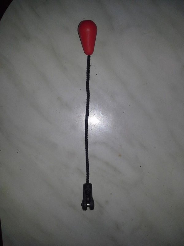

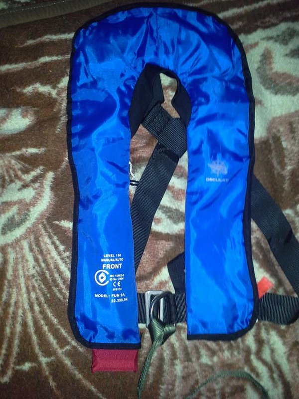

Ho due classici giubbotti autogonfiabili di Osculati, mi ha sempre dato fastidio il sistema di attivazione, quella stupida campanella che si impiglia da ogni parte, a tal punto che la lasciavo sempre dentro e "speravo" nella pasticca di sale :)
Così, un giorno che ho trovato il miglior rigger della mia scuola di paracadutismo in vena buona, gli ho commissionato una modifica....
Gli ho fatto fare un salsicciotto tipo quello che usiamo per sganciare il paracadute principale in caso di emergenza, velcrato sul lato dx (si trova da quella parte anche su un paracadute, quindi per noi è anche istintivo ;) ).
Gli ho fatto anche cambiare quel ridicolo cordino, sostituendolo con una funicella in spectra550 (550 libre in trazione), tutto rigorosamente a standard TSO C23D (tanto mica lo pagavo) :P
A me sembra un capolavoro, voi che dite?

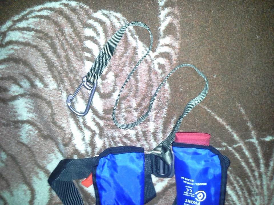

Già che c'ero gli ho fatto fare anche la "briglia" per la safety line :)

I miei erano già così ottima modifica
 Oggetto del messaggio: Re: Modifica autogonfiabile
MessaggioInviato: 23/12/2013, 23:15
io non ho la campanella ma una sorta di "manico di cavatappi" ( :D ) da tirare e anche io, come nexus, finisco per tenerlo dentro il salvagente per paura che si possa impigliare da qualche parte.
Buona idea quella presentata.

Molto pericoloso il modo che hai scelto di attaccare l'ombelicale...
Se cadi fuori dalla barca o finisci sotto acqua, rischi di non riuscire a sganciarti. L'ombelicale DEVE avere due moschettoni in modo che, se dovesse essere necessario sganciarsi (metti il caso che sei incastrato sotto acqua al buio a barca rovesciata...), si possa sempre raggiungere uno dei moschettoni, il più vicino, quello in cintura...
BV ;)
MessaggioInviato: 04/01/2014, 22:30
Hai perfettamente ragione. Metterò un altro moschettone dall'altra parte ;)

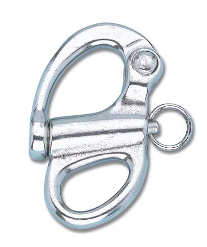

Di solito il moschettone è sulle estremità della cintura ed è specifico per essere aperto anche in trazione
MessaggioInviato: 05/01/2014, 0:10
Uffa Paddy! Mi fai sempre spendere un sacco di soldi!!!
Metterò questo.... va bene? :P

Ihihihih, secondo me no, troppo piccolo da maneggiare in emergenza.

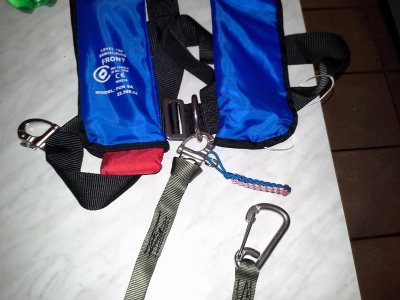

Così va meglio?

Mhh.. lo scubidou lo vedrei meglio giallo, o rosso, o misto giallo e rosso.
Sai.. per la visibilità..!
