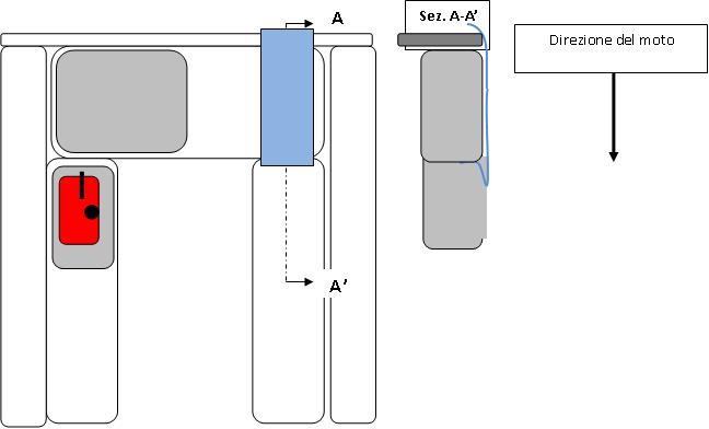

Stivare un'àncora di poppa
(realizzato sui miei Limit, replicabile su altre barche).
Nella figura grande, uno schema della vista in pianta della parte poppiera del Limit.
In grigio, gavoni aperti.
In azzurro, scampolo di moquette fissata in alto sulla parete interna poppiera del gavone di sinistra.
La figura piccola a destra è una sezione dei due gavoni: in alto quello di poppa, in basso quello laterale.
moquette salvacoperta 2.JPG [ 19.23 KiB | Osservato 2318 volte ]
Nel gavone laterale io tenevo stivata un’ancora da utilizzare per filarla di poppa.
Da solo, volendo approdare di prua a terra o ad un pontile, questa modifica permette di filare l’ancora mentre ancora si è in moto, dando fondo alla giusta distanza dal punto di arrivo; si può frizionare la cima anche solo con un piede per far mordere l’ancora mentre si governa a motore.
Per praticità e per non danneggiare la coperta con l’ancora e con l’eventuale catena, si fissa in alto della parete poppiera del gavone laterale un rettangolo di moquette ‘da bagno’, o anche quella tipo ‘erba’ (in azzurro nel disegno); il fissaggio (tratto nero nel disegno) si fa con una bacchetta di allumino e pochi bulloncini passanti da 3 mm, con dado e rondella grover, tutto inox 316 per evitare ruggine.
Quando serve:
- si apre il gavone, si stende la moquette sul piano del gavone di poppa e vi si appoggia l’ancora pronta per dare fondo;
- al momento giusto si spinge l’ancora in acqua, che si trascina dietro la linea di ancoraggio;
- all’arrivo, si mette motore in folle e si da volta alla cima; se c’è vento da terra, prima si ormeggia con una cima di prua e poi si regola la tensione e la lunghezza dell’ancora di poppa.

Splendido, Tramp.
Credo che l'ancora a poppa mi abbia salvato almeno una volta da brutte esperienze.
Io addirittura la appendevo sempre al balcone di poppa quando sapevo di andare a terra, tanto repentino deve essere il lancio alla bisogna, e ci lasciavo attaccata la catena + cima abbisciate dentro al gavone. Se serviva ero pronto, se no la rimettevo a posto dopo la manovra.
E' un fattore di grande sicurezza, soprattutto quando si gioca con i bassi fondali ;) . La consiglio a tutti, anche piccola.

Oggi sono in vena di collaborare............
Sul mio micro avevo un secchiello un cui addugliavo tutta la sagola per l'ancora poi arrivava la parte in catena ed in fine, ripiegata, un'ancora a "rampino".
Situazione comoda perchè, chiunque debba farlo: apre il gavone-estrae il secchio e lo posa in pozzetto- prende e blocca le marre dell'ancora con l'apposito anello- getta ancora e pezzo di catena a mare-lavora a suo piacimento la sagola senza incasinarla :mrgreen: al recupero di nuovo adduglia........
