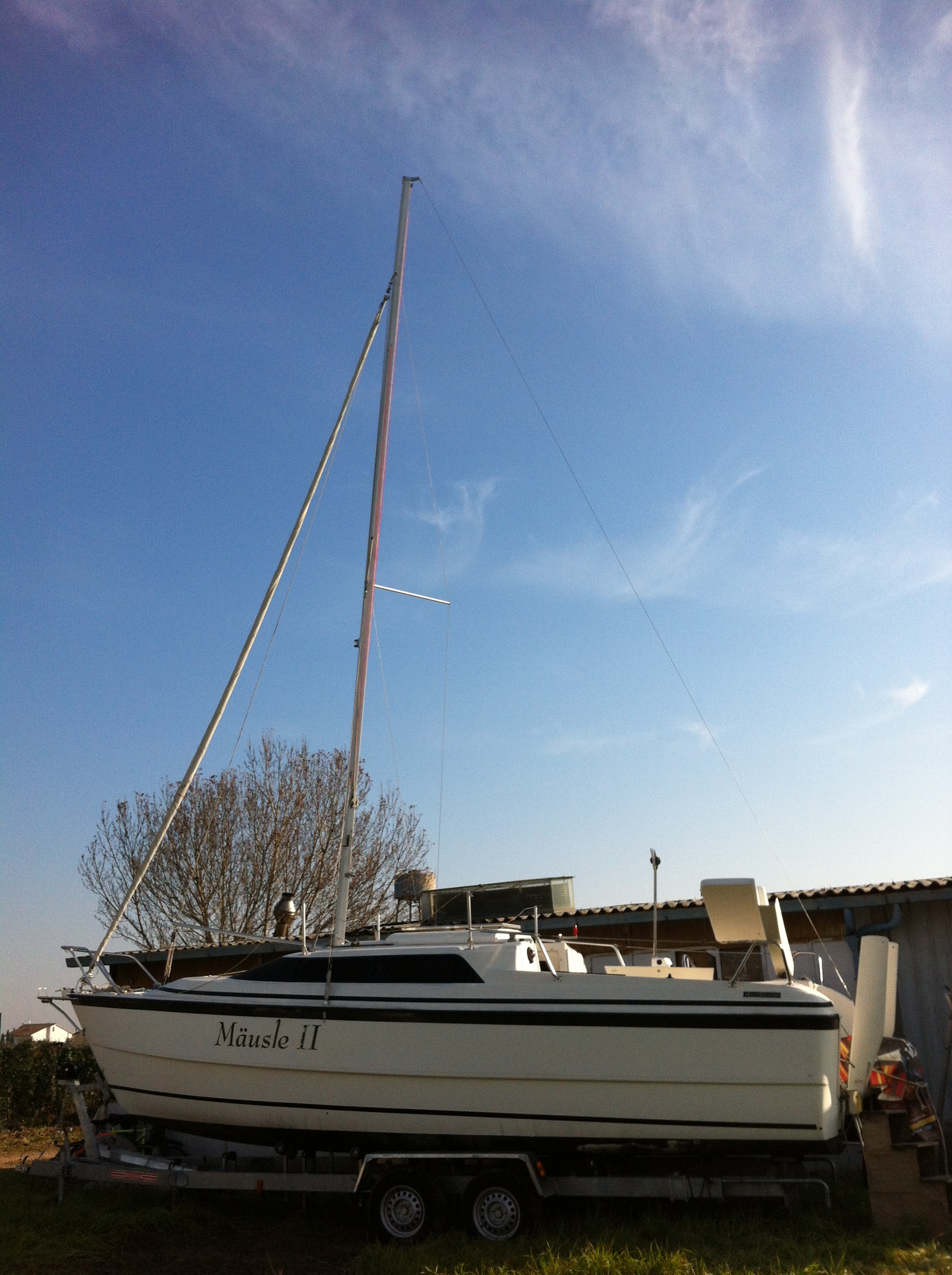

Eccoci, dopo altri lavoretti in via di lavorazione, sono pronto ad alberare la prima volta per verificare il sistema e eventualmente aggiustare il tutto. Dopo aver alberato verificherò le vele, soprattutto la randa che secondo me deve avere i carrelli e non essere inferita, a questo proposito dopo aver alberato dovrò verificare l'apertura sull'albero per eventuali modifiche.

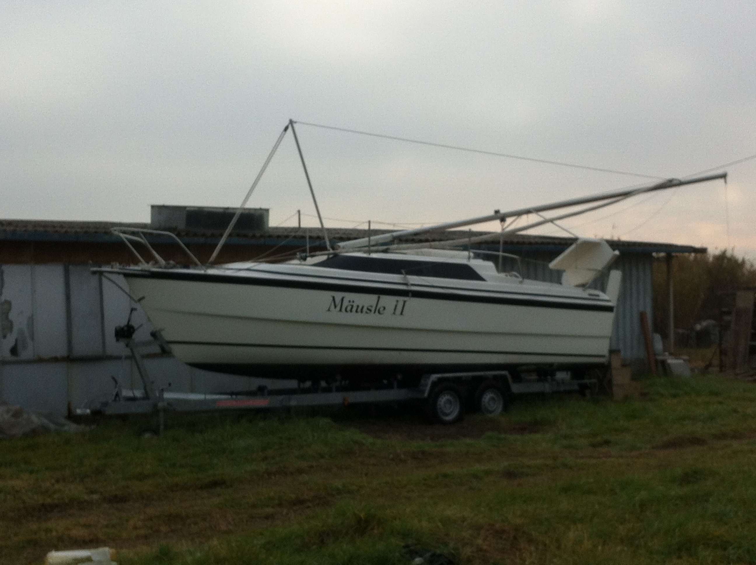

Fatto, ho provato ad alberare con il paranco in dotazione e la cosa è risultata molto semplice, addirittura ho alzato e abbassato l'albero diverse volte per vari piccoli problemi riscontrati e risolto, senza nessuno sforzo e sempre da solo.
