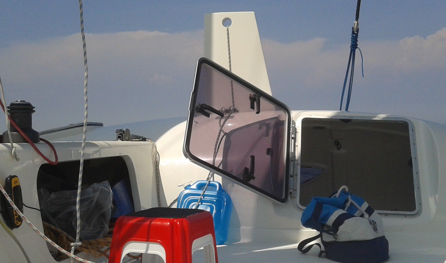

Dunque, dopo le forti piogge dei giorni passati, ma anche prima, da ottobre, ho notato delle anche forti infiltrazioni di acqua negli scafi, che si raccolgono nel punto più basso, e cioè nei pressi della scassa di deriva, che come sapete attraversa tutta l'altezza dello scafo, da sopra il guscio a sotto. Anche nel vano batteria di destra (che peraltro mi dava 13,5 V, quindi cade l'ipotesi che ci sia un elemento bruciato) si era raccolta una spugna d'acqua.
La barca è a secco, quindi la sola ipotesi ragionevole è che provenga dalle guarnizioni dei passo d'uomo: uno sulla prora dell'ovetto, visibile vicino al winch, ed uno di fianco, dal lato del pozzetto.
Riesco secondo voi a cambiare io le guarnizioni? e se si, dove trovarle?
Allego foto
2013-07-24 14.29.18.jpg [ 321.83 KiB | Osservato 2735 volte ]

Una spugna (1decilitro?) potrebbe essere condensa.
Prima di qualsiasi intervento metterei delle spie di scottex fissate con nastro adesivo dove presumi entri l'acqua.

il tuo osteriggio sembra un Nemo Silver...
trova i ricambi per quella serie..
http://www.nemoindustrie.com/punti_vendita.php?lang=ita
sono dappertutto...
comunque, quegli osteriggi sembrano a prova di bomba... prova prima con le spie di scottex...

Se non è dagli osteriggi, non so proprio da dove.
Escludo, ovviamente, che si tratti di condensa: altro che un decilitro parliamo di un litro, semmai.
La domanda è (giacchè la barca è a due ore di macchina): come sono fissate le guarnizioni? ad incastro?
