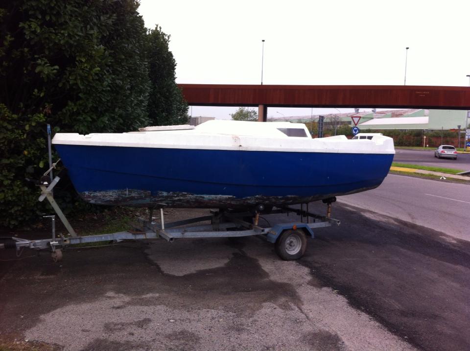

In questo momento lo scafo di Puzzle è a resina, non c'è primer, epossidica, resine, gelcoat, ... niente.
L'unica cosa buona è che è liscio.
scafo U16.jpg [ 76.98 KiB | Osservato 1725 volte ]
Non c'è fretta, ma ad un certo punto dovremo decidere il da farsi.
Cosa mi consigliate?

Ciao,
3 anni fa ho verniciato la mia barca.
Ho scelto di farlo a rullo e pennello perchè il risultato secondo me era accettabile in funzione di un uso dove facilmente si fa qualche graffio.
Rifarei la stessa cosa anche ora.
Due mani di Primer (acquistato da Spraystore), prezzo buono, facile da dare e con buona carteggiabilità e poi bicomponente data in 3 mani.
Bisogna essere precisi nei dosaggi, rispettare i tempi e le temperature consigliate. Io non l' ho fatto e per un risultato accettabile ho carteggiato
moltissimo con tanta fatica in più.
Ho verniciato anche l' albero e fatto l' antisdrucciolo mischiando le microsfere alla venice: sono venuti molto bene anche per l' esperienza maturata sullo scafo.
Confrontando il lavoro con altri fatti in carrozzeria li per li si vede la mano del professionista, barche più belle di nuove ma alla lunga ho notato una adesione dello smalto minore e per mantenere il risultato all' altezza necessità di qualche ritocco in officina mentre per me è bastato carteggiare appena e spennellare.
Preferisco una barca anche se vissuta curata che quella da guardare e non toccare per quanto è bella.
Buon lavoro

Rullino e pennello, fatto con antares e son contento
Carina 19 - Antares
