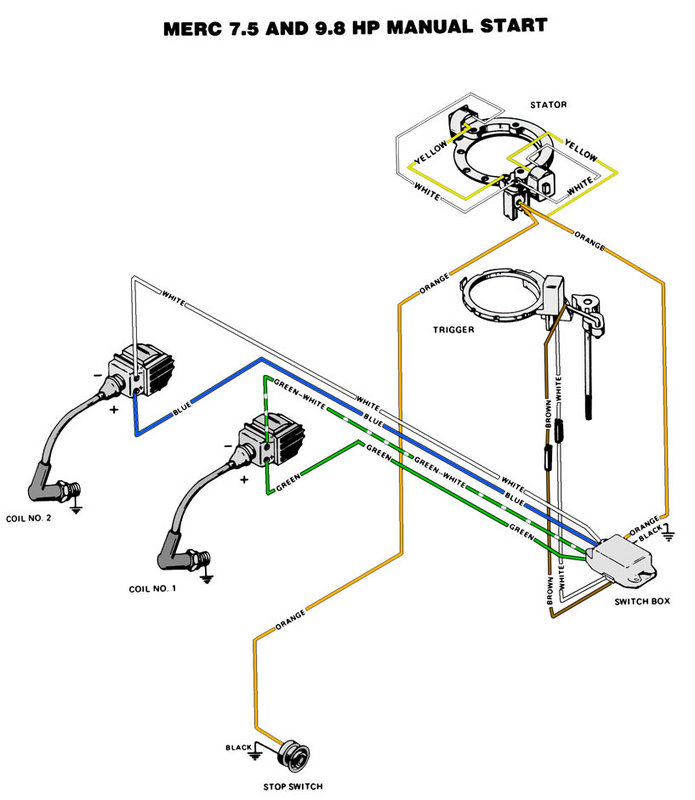

in giro ho trovato lo schema elettrico ma non riesco a collegarlo con quanto scritto nel libretto "I motori 9.8-7.5 ad avviamento manuale sono dotati di un impianto per l'illuminazione che eroga una potenza di 60 watts in corrente alternata stabilizzata attraverso un regolatore di tensione (tramite il cablaggio per l'illuminazione presente sul motore) e di conseguenza consentono il funzionamento di un'eventuale illuminazione ausiliaria."
img098.jpg [ 84.64 KiB | Osservato 3025 volte ]

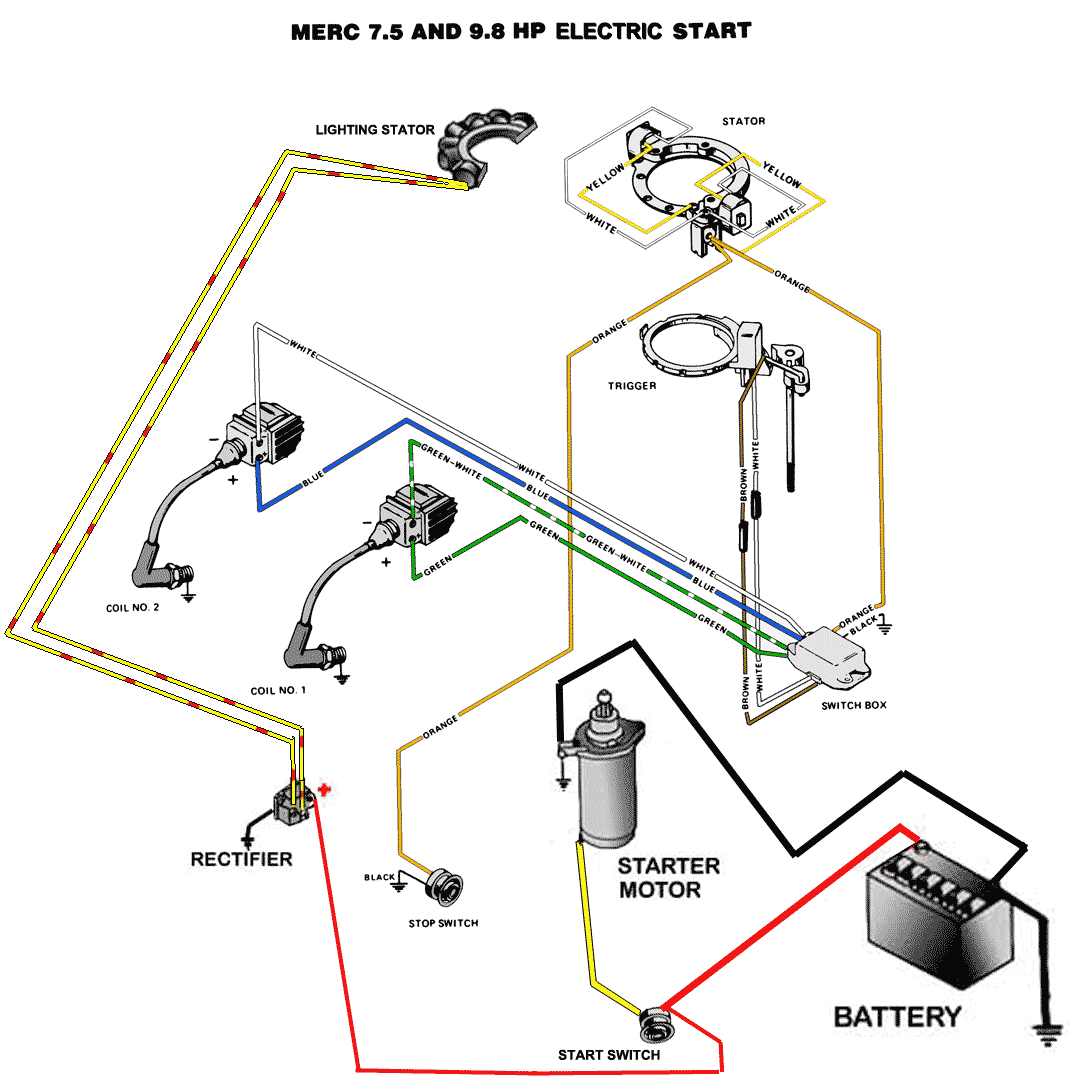

L'immagine relativa al motore con accensione elettrica e' piu' chiara....
Commento file: 7.5CV Mercury Schema Elettrico
7.5el.gif [ 65.3 KiB | Osservato 3023 volte ]
Togli lo starter motor e quello che c'e' in piu' rispetto alla tua immagine e' l'impianto per l'illuminazione...
composto da:
-lighting stator
-rectifier
- connessioni alla batteria...
Non sono mica cosi' sicuro che ci sia nel modello con avviamento a strappo....
