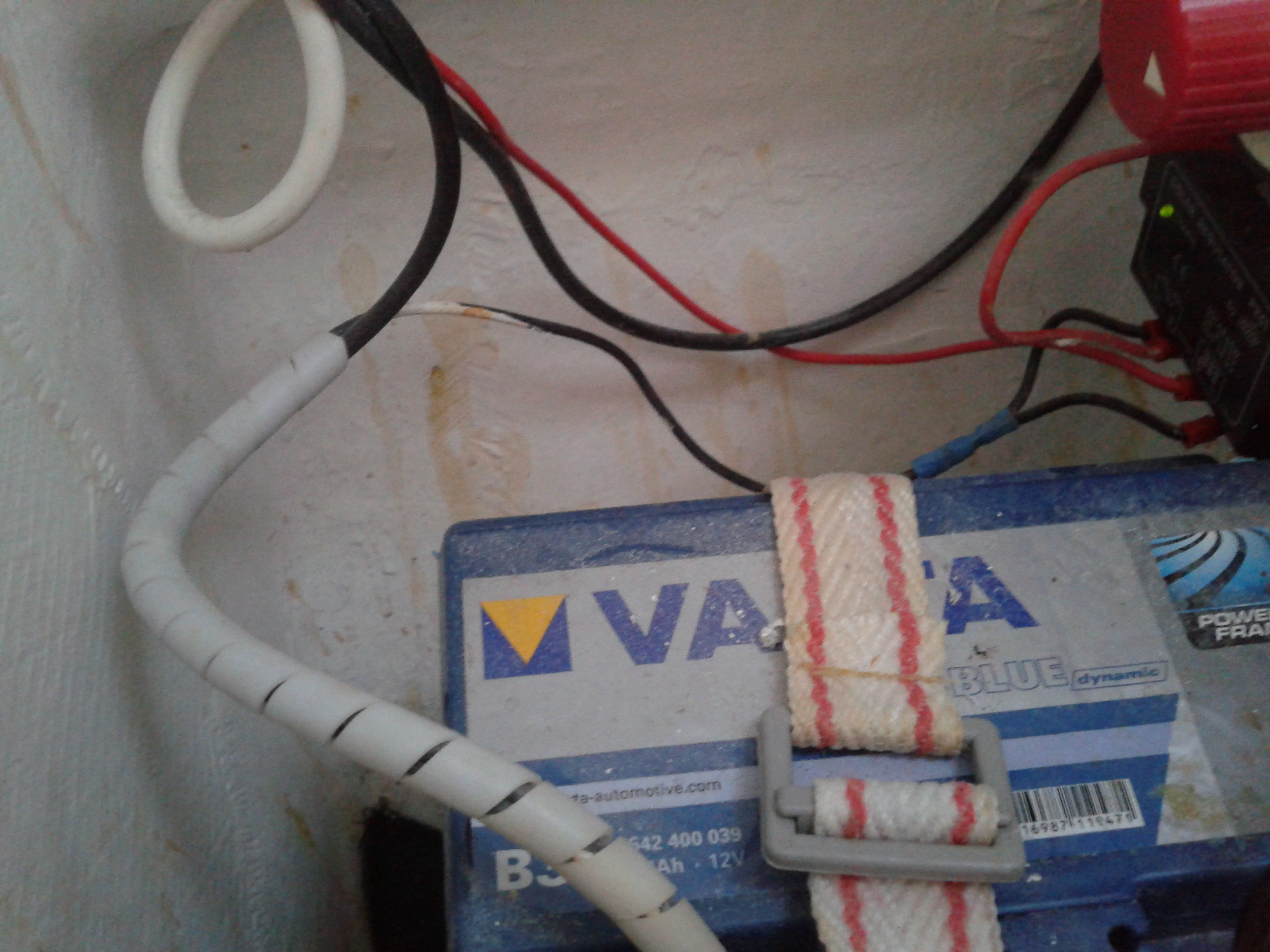

Però ho notato che il collegamento che era stato fatto da un elettricista, su wayra, è diverso da come mi aspettavo, in pratica il positivo del pannello va al regolatore, (cavo rosso) ma il negativo invece va alla batteria...(anzi al quadro elettrico, e di qui alla batteria
, nel cavo nero grosso...); ed infine di qui va al regolatore (il cavo nero biforcuto) ?????
dritta collegamentobatt.jpg [ 1.19 MiB | Osservato 4742 volte ]

strano che nessuno della cbe si preoccupi della massima corrente di ricarica sopportabile dalla batteria...
probabilmente danno per scontato che la batteria sia "bella grossa" oppure non se ne curano.
Daltronde, non lo hai chiesto ne specificato che batterie avevi.

Il negativo è sufficiente sia a "massa" sulle auto si usa la carrozzerie, ma sulle barche non si può.
Hai ragione guru, la domanda l'ho impostata troppo generica, se sviluppiamo l'argomento potrei chiedere delucidazioni più specifiche.
 Oggetto del messaggio: Re: 2 batterie e 2 pannelli solari
MessaggioInviato: 09/10/2013, 9:49
Finché mi si parla dei negativi-utenze, ci posso stare.
Ma il negativo dal pannello/i ftv a mio avviso deve andare direttamente al regolatore; sennò questo che mi regola?
Quale tensione sente?
Poi dalla CBE non hanno risposto sul collegamento del terzo pannello, che è poi il mio caso, anche se non è 100 watt
MessaggioInviato: 09/10/2013, 9:52
Che tensione sente?
Regola il positivo.
Esempio: sulla mia tutti i negativi sono in comune, ho creato una sorta di massa nella barca alla quale mi attacco quando aggiungo un'utenza.
MessaggioInviato: 09/10/2013, 10:06
Che tensione sente?
Regola il positivo.
No, scusa eh, (fra l'altro mi sembra che tempo fa la cosa fosse già stata rilevata e discussa); ma il regolatore deve gestire la carica da pannello a batteria, sia in funzione della tensione che misura in entrata, sia di quella che misura alla batteria... se tu mi colleghi il pannello direttamente alla batteria e non attraverso il regolatore, come fa il regolatore a capirci qualcosa?
MessaggioInviato: 09/10/2013, 10:23
Il regolatore deve misurare la tensione di batteria per decidere come regolarne la carica, di quella del pannello poco interessa (o quasi)
quindi e' giusto come ha fatto il tuo elettricista, in quel modo la corrente che scorre nel negativo che va al caricabatteria (per la sola misura e l'autosostentamento del regolatore) e' minima e quindi minima e' la caduta di tensione su quel cavo e l'errore di misura..
mentre la grossa corrente di ricarica o delle utenze passa per l'altro cavo negativo che proviene dal quadro elettrico.
Per "regolare" basta staccare uno dei due cavi, in questo caso il positivo ( e' un PWM... stacca-attacca il carica molto rapidamente...)
