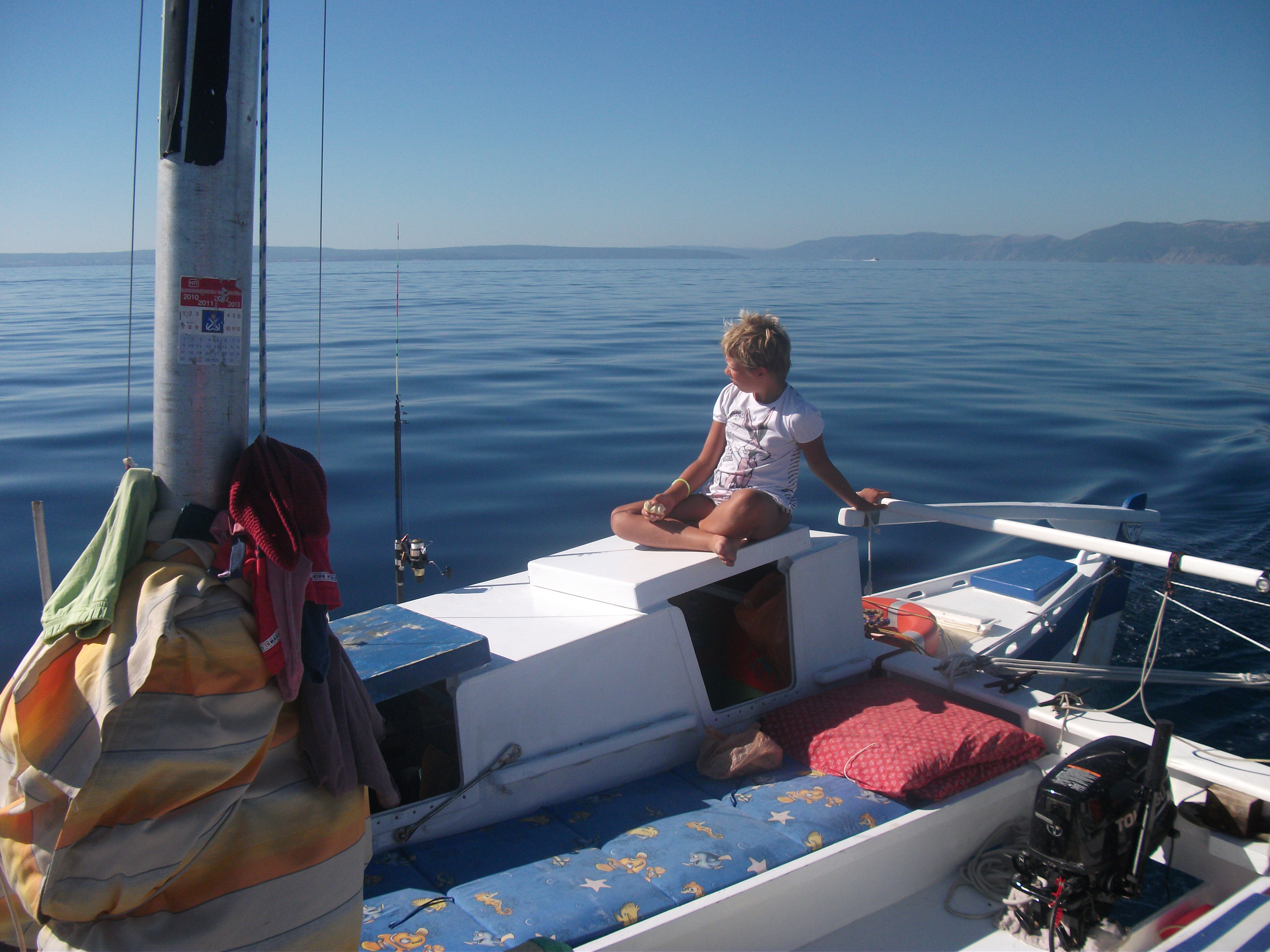

- Il motore è un Toatshu 6 cv, gambo extralungo ed elica da spinta. Il primo che mi dice che i quattro tempi sono silenziosi, lo invito a bordo, ma solo con le cuffie. La conversazione durante le smotorate è diventata impossibile. Questo però secondo me è dovuto a due fattori. Intanto, prima il motore era appeso in basso fuoribordo, ora è in mezzo alle gambe del timoniere. Secondariamente, ma secondo me principalmente, l'alloggiamento del motore è ricavato all'interno della "vanuia", costruita con listelli di legno coperti con fogli di compensato. In buona sostanza, il fondo della "vanuia" è diventato come una cassa armonica che amplifica le vibrazioni e il rombo del motore. Il risultato, come dicevo, è frastornante. Sto valutando l'ipotesi di riempire gli spazi vuoti con della schiuma, sparata attraverso due fori. In questo modo se ne aumenterebbe la galleggiabilità in casi estremi (facciamo corna), credo ne avessimo già parlato, ma soprattutto appunto la schiuma dovrebbe ridurre le vibrazioni.

DSCF0225.JPG [ 2.67 MiB | Osservato 4790 volte ]
