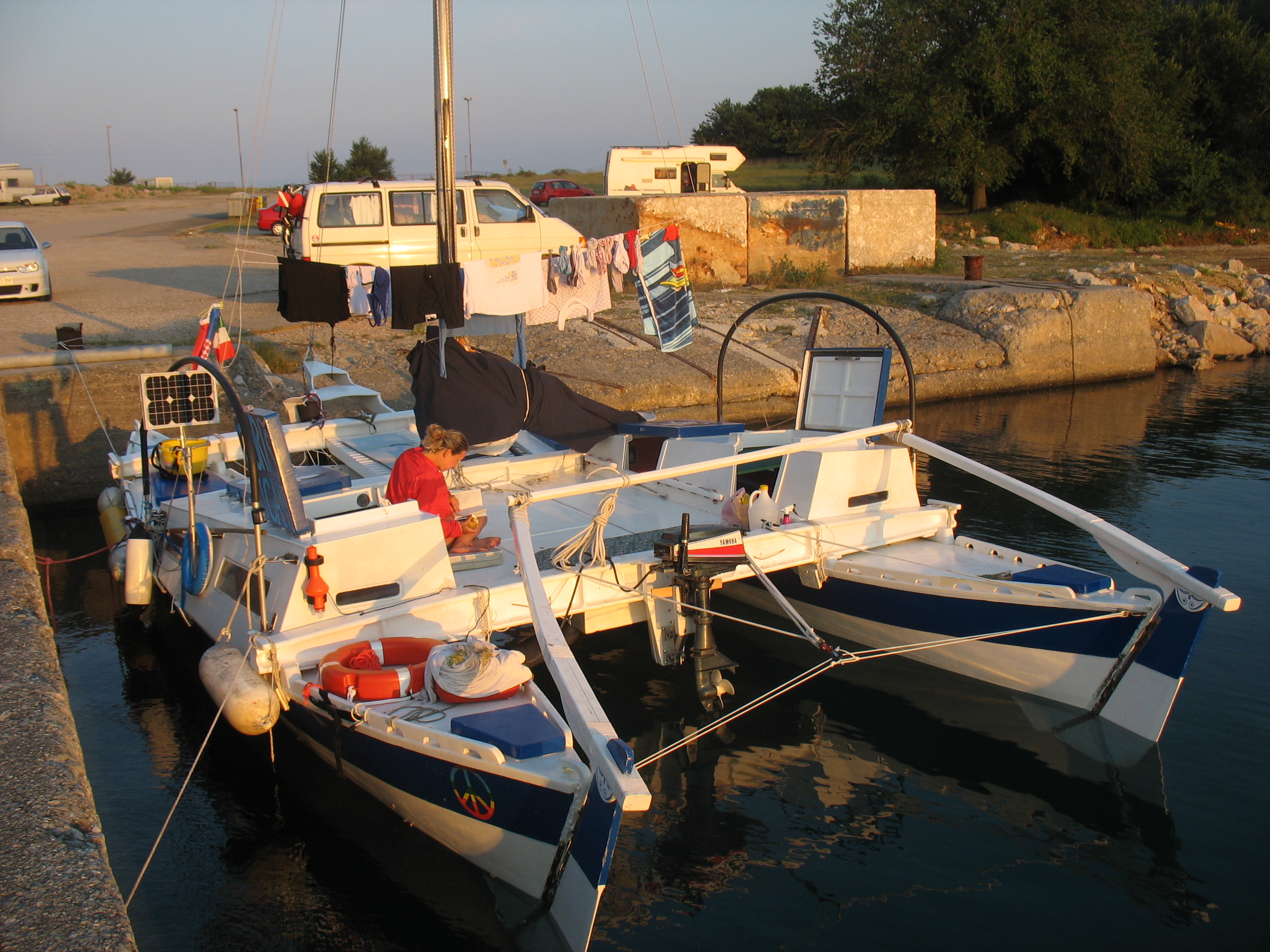

Il nostro Tiki era stato concepito per essere una spartana barca da lunga crociera, sacrificando le comodità sull'altare della praticità. Addirittura chi l'ha costruita non aveva pensato a un alloggiamento per il motore e senza motore è arrivato fino in Grecia e ne ha fatto ritorno. Essendo io un marinaio di terraferma e incrociano con moglie e bambini ho sacrificato buona parte delle soluzioni logiche adottate dal costruttore a vantaggio della comodità a bordo. Insomma ho cercato un compromesso per ottenere una discreta barca da crociera sufficientemente comoda da permettere una lunga durata del matrimonio.
In particolare:
- il quadrato centrale era completamente piatto, vuoto e liscio. Questo offriva un'enorme facilità di manovra e di movimento per il marinaio e soprattutto elevava il livello del pozzetto nella parte inferiore tra i due scafi, che a questo punto rimaneva 80 cm dal mare e le onde lo sfioravano appena. Io ho costruito invece una vasca centrale soprannominata "vanuia", la vasca dove viene buttato il maiale una volta dissanguato, pronto per il macello.
image003.jpg [ 13.44 KiB | Osservato 4661 volte ]
In questo modo abbiamo ottenuto due panche dove stare seduti comodamente e dove dormire e un fondo pozzetto dove alloggiare il seggiolino del pupo, basso a riparo dal vento e dalle onde, se non sono troppo cattive. A poppavia, sotto il timone è stato ricavato l'alloggiamento per il motore, riducendo drasticamente la cavitazione, grazie alla posizione più centrale e rendendone l'accesso molto più comodo soprattutto durante le manovre in porto. Prima era appeso in basso fuori bordo sotto la traversa.
IMG_5544.JPG [ 2.31 MiB | Osservato 4659 volte ]
In cambio, ogni volta che viro, almeno una scotta si impiglia sul braccio del motore, le onde battono un po' più violente sul fondo del pozzetto e bisogna muoversi con un piu' di cautela. Tutto sommato però, come si diceva, mi è sembrato un giusto compromesso.

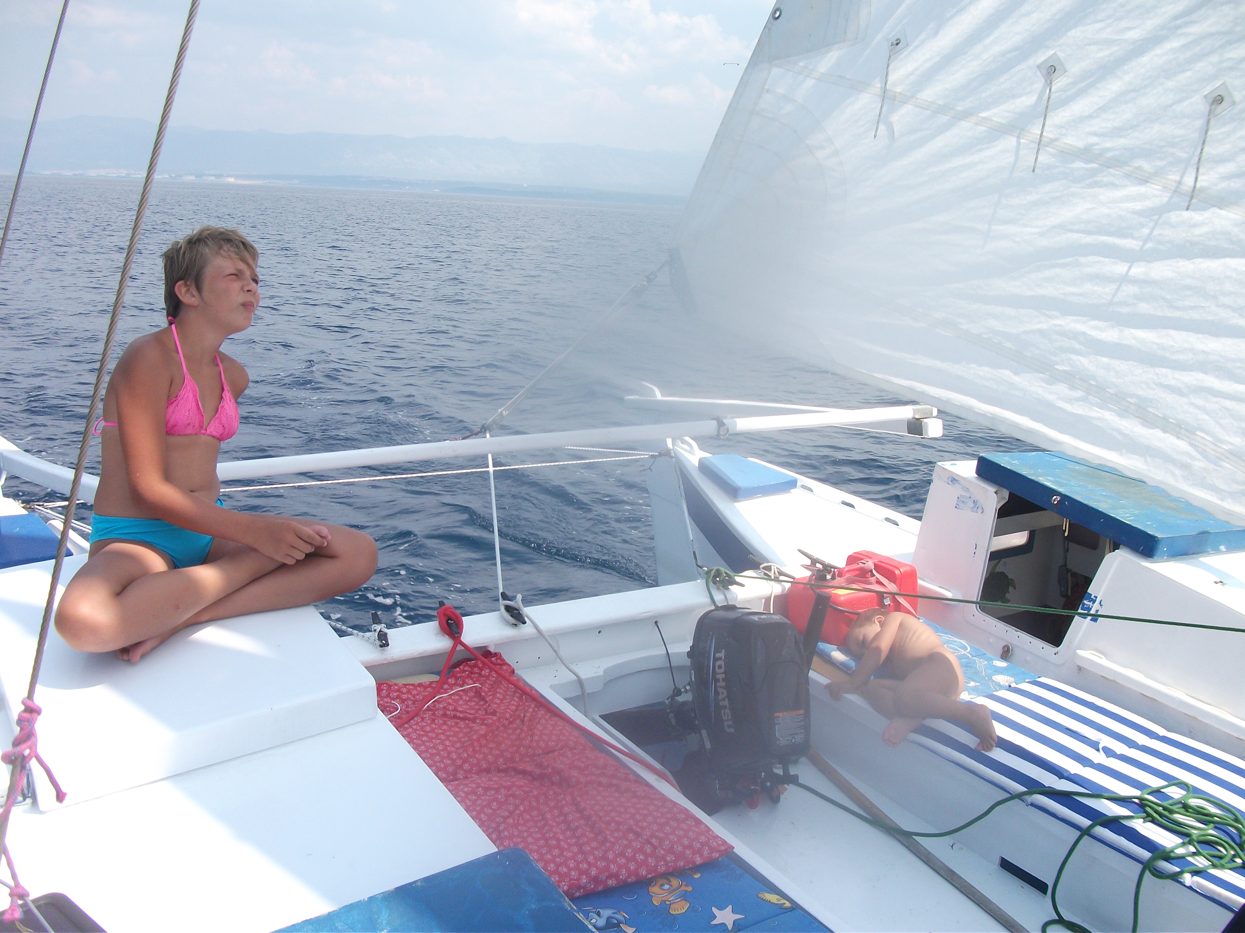

Quest'anno abbiamo navigato con due tavole al posto delle panche laterali alla vanuia. Per il prossimo anno costruirò altre due vanuiette, con tanto di gavone sotto panca.
prima:
IMG_5663.JPG [ 2.1 MiB | Osservato 4659 volte ]
poi
DSCF0109.JPG [ 3.39 MiB | Osservato 4661 volte ]

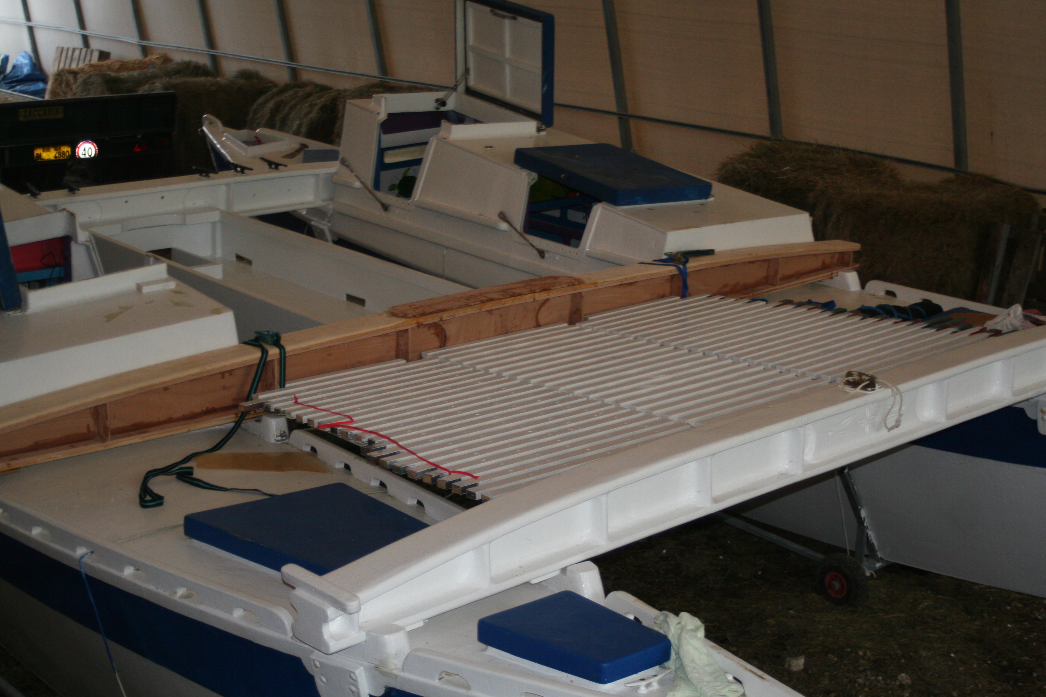

- a proravia dell'albero, abbiamo costruito tre terrazze, in sostituzione del trampolino, che proteggeva dall'acqua, ospitava il tender, ma poco altro. Ora l'ampia terrazza tra gli scafi all'ombra del genoa è diventato il luogo preferito dall'equipaggio durante la navigazione, lasciando ampia possibilità di movimento al timoniere che a questo punto ha tutto il quadrato libero e i bambini non rischiano di rimanere catturati dalle scotte durante una manovra. In cambio il peso è aumentato notevolmente, soprattutto la barca è molto più appruata, cosa che credo abbia danneggiato la nostra bolina. Ma di questo parleremo in apposita sede.
IMG_7559.JPG [ 3.01 MiB | Osservato 4659 volte ]
Da bravo dilettante ho lasciato che i listelli sporgessero di qualche cm di lato, creando così dei perfetti artigli cattura scotte, drizze e cime. Porrò rimedio

secondo me la soluzione delle terrazze a prora, ottima ed invitante, tuttavia appesantisce troppo.

Concordo con gli altri interventi, in particolare col troppo peso che hai a prua...su un catamarano quella zona va lasciata più leggera possibile. Così può diventare pericoloso, anche su scafi come quelli che hanno ampi volumi a prua
