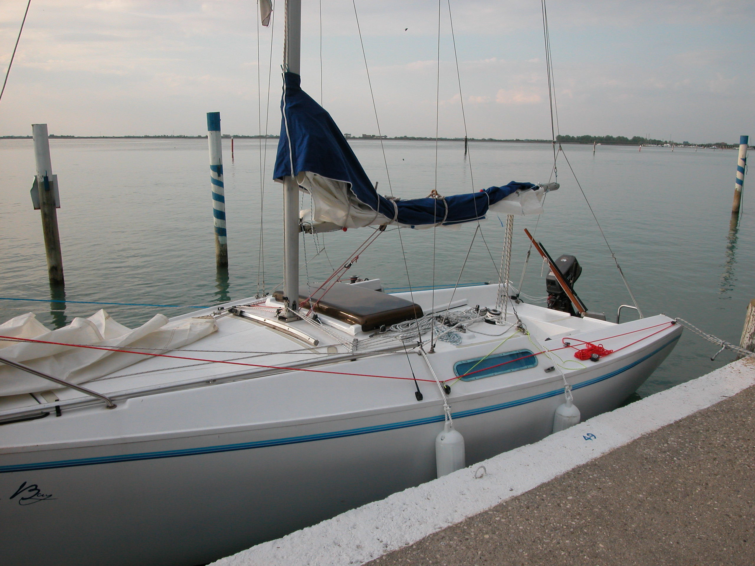

Ciao a tutti,
domenica durante una virata, la scotta del fiocco si è "incastrata" sotto l'angolo anteriore del tambucio scorrevole e lo ha rotto, spezzandolo in corrispondenza del rinforzo che corre dentro la guida sulla tuga.
Vorrei ripararlo (questione di budget ridotto) perchè solo al pensiero di sostituirlo mi vengono i sudori freddi.
Ho provato a cercare nel forum se avevate affrontato l'argomento in passato ma non ho trovato nulla. Allego la foto del tambucio prima della rottura, dimensioni (circa ) profondità 65 cm X larghezza 55 cm X altezza 10 cm (spessore 1 cm).
La barca è un Micropomo.
Avete un consiglio da darmi? C'è chi mi ha suggerito di rivolgermi al cantiere costruttore Cadei perchè potrebbe avere lo stampo originale...oppure sostituirlo in materiale diverso (compensato marino?).
Altra opzione: ripararlo con cloroformio o colle apposite o epossidica.
Non so proprio cosa fare....
Grazie in anticipo
Luca

Per ripararlo bisogna prima sapere di cosa è fstto, la plastica è bastarda e non si incolla se non con il prodotto giusto.
Io potrei fartelo fare anche a prezzi umani in lexan, forse anche curvato, ma ho bisogno di un disegno tecnico vettoriale
e' fatto di policarbonato.
Trovi un sacco di adesivi vari che possono incollarlo (pattex, bostik, attack) chiedi in una buona ferramenta un adesivo adatto e con buona resistenza agli UV.
Lascia perdere il cloroformio... e' cancerogeno, ti addormenti prima di aver finito di incollare... e sopratutto ti squaglia il pezzo come fosse fatto di burro.

Con i collanti che mi hai consigliato, la tenuta è garantita o sarà più fragile? Potrei utilizzare dei rinforzi in alluminio, posti all'interno quindi invisibili fissati con rivetti, oltre al collante.
 Oggetto del messaggio: Re: Rottura del tambucio Micropomo
MessaggioInviato: 31/08/2013, 20:12
un'ottima idea.
Se metti i rinforzi di alluminio non serve che li fissi con i rivetti, fissali direttamente con l'adesivo. Grazie alla grande superfice di incollaggio la tenuta sara' ottima e non indebolisci il pezzo con i fori per i rivetti.
per la tenuta, con un collante adatto e' tranquillamente garantita, oltretutto non e' un pezzo sottoposto a grossi sforzi.
