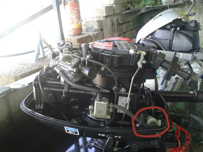

...non ho il filtro benzina...
Ce l'hai
fispino.jpg [ 170.28 KiB | Osservato 4203 volte ]
