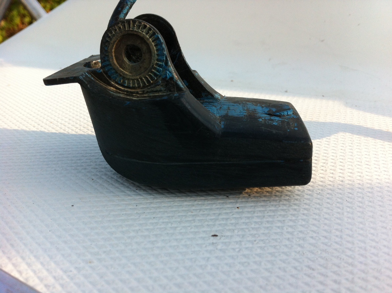

Questo ė il sensore ma mi ė venuto un dubbio, quelle ė la posizione corretta? Considerate il fatto che andrà affogato nel silicone dentro il favore di poppa.
Secondo voi la parte più larga va in basso con i fori in alto oppure devo mettere il "naso" rivolto in basso con i fori in avanti?

Così come nella foto.

Va bene in quella posizione (secondo me). Non c'e' bisogno di "annegarlo" ma solo di incollarlo al fondo di vetroresina facendo attenzione a premere a fondo in modo che non vi sia strato di silicone interposto tra la vetroresina ed il sensore (io ho usato il Sikaflex nero)
Il fondo, come si vede dalla foto non ė pari quindi un po' di silicone rimarrà per forza, gli da noia?

Dai segni di antivegetativa direi che il segnale esce da sotto.
Hai già provato a metterlo all'interno? Prima di fissarlo provalo frapponendo un palloncino pieno d'acqua per vedere se il segnale passa lo scafo.

I segni di antivegetativa, sono quelli residui dopo la pulizia, prima era montato esterno, e tutto verniciato, ora io dovrei montarlo interno altrimenti i rulli mi fregano.
Cosa intendi per frapporre un palloncino, quando lo drovrei fare, in acqua? Spiegati meglio grazie.

Per verificare se il segnale passa lo scafo devi ricreare le condizioni di operatività.
Ovviamente la barca deve essere in acqua, quindi riempi un palloncino d'acqua e lo appoggi sul fondo dello scafo e a questo appoggi il sensore, se funziona, se indica la profondità, puoi procedere a siliconarlo sul fondo della barca.
I sensori funzionano dall'interno se si frappone un solo elemento estraneo, in questo caso lo scafo, si "incasinano" se ve ne sono 2 o più. quindi lo scafo deve essere in laminato pieno e fra questo e il sensore deve esserci un elemento fluido simile all'acqua. Per questo si usa il silicone che ha caratteristiche simili.
