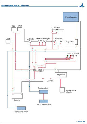

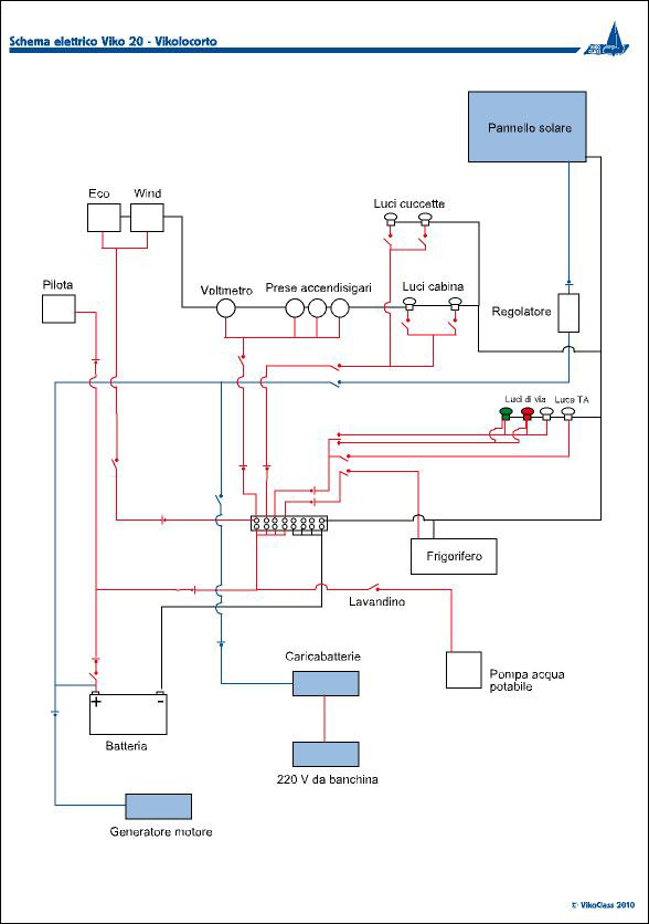

Questo è l'impianto del Viko
schema elettrico viko.jpg [ 80.18 KiB | Osservato 8295 volte ]
