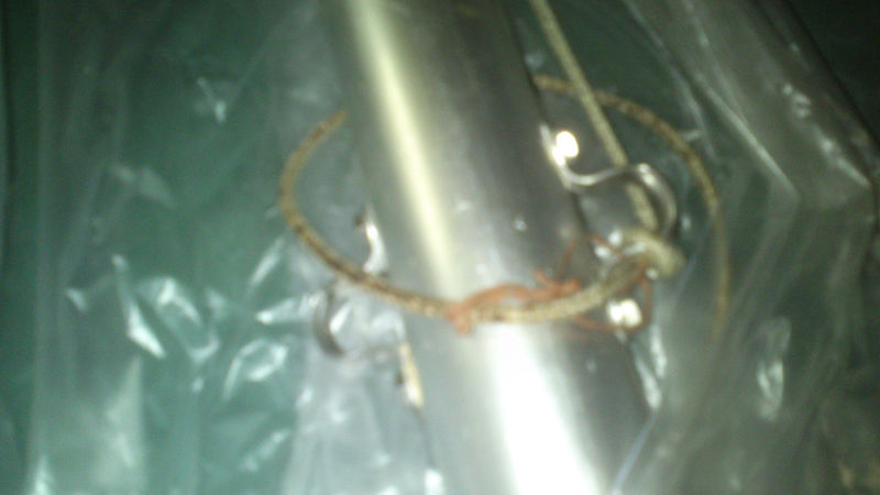

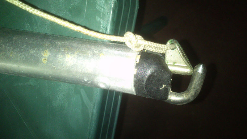

Mi sono state chieste in privato le misure del tangone del micropomo. Le posto quì, magari servono ad altri...
Il diametro in centro è 40 mm, ai lati è di 33 mm.
La lunghezza, cappucci neri esclusi, è di 215 cm. Cappucci neri compresi, 220 cm.
I ganci in punta hanno un diametro di 8 mm, e formano una elle di 20 mm per lato.
Serve altro?

aggiungo che le due varee (i "cappucci neri" ) sono delle RWO R4230 da 32mm.
