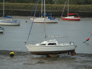

Prima o poi mi prenderò una Leisure 20! E che ci devo fare... mi garba ;)
Mi stavo domandando: visto e considerato che dalle nostre parti non abbiamo le maree che hanno al nord europa, quali potrebbero essere i pregi/difetti della doppia deriva rispetto alla tradizionale?
leisure20.jpg [ 26.58 KiB | Osservato 2205 volte ]

Difetto: maggiore superficie bagnata a parità di rendimento antiscarroccio.
E quindi più attrito, minor velocità, sempre a parità di altre condizioni.
Il pregio, considerando le due pinne di deriva, è che a barca sbandata ne avrai sempre una sotto o vicino alla verticale del centro di spinta (come fa una bulbata a riposo) e una ben sopravvento, a far da raddrizzamento efficace a partire dal primo sbandamento.
Non ne vedo altri...
