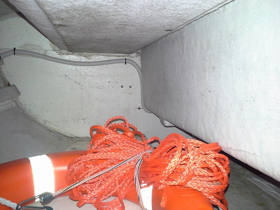

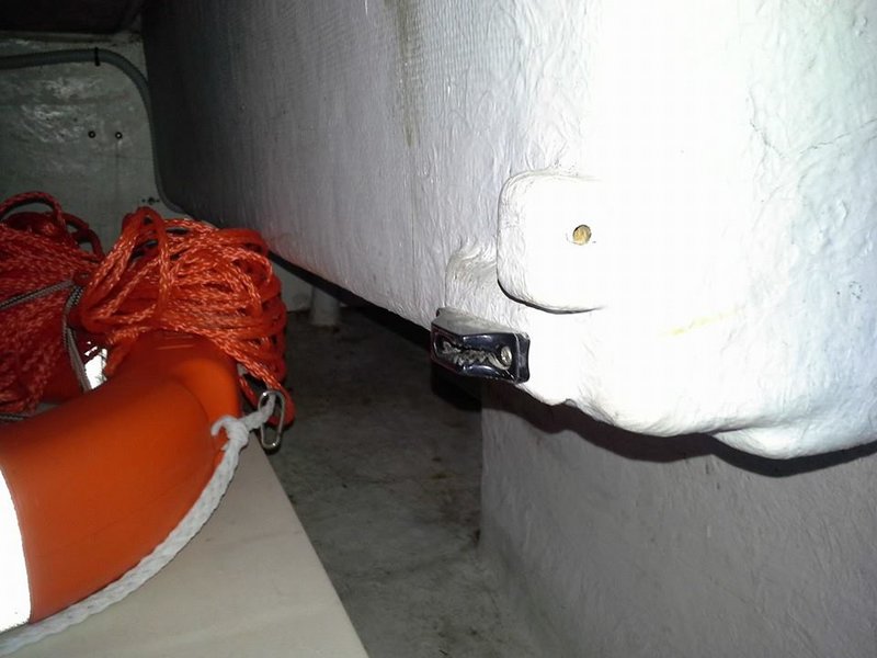

Il titolo è la frase messa da Paddy quando ho messo la foto su Facebook :P ma direi che calza a pennello....
Non ho idea dello scopo e l'ho visto anche ad altri micropomo, sulla paratia che divide la cabina dal gavone di poppa c'è il passaggio della cimetta che viene strozzata li...
Idee?

Il coperchio del gavone di poppa ha un anello sotto. Ci leghi una cima, la fai passare nel foro che ci dovrebbe essere nella parete del gavone di poppa, ad arrivare in cabina, e poi la strozzi lì.
E' un antifurto (si fa per dire), serve ad impedire che il gavone di poppa venga aperto in tua assenza...

Esatto! È di serie sulle piccole Etap, vi assicuro che è una vera comodità a costo pressochè zero!
