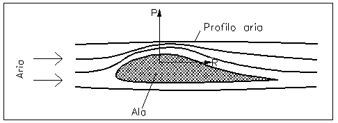

:ugeek: ehm....se mi è permesso.
premesso che scopro adesso che la barca non cammina perché la vela ha un profilo alare, al teorema di bernoully manca un tubo di venturi, allora tutto ha più senso. Mi spiego:
sono balle che l'aria sull'estradosso cammina più veloce e diventa rarefatta. Ma non è una balla che un profilo alare vola grazie alla differenza di pressione tra estra e intradosso:
il teorema di bernoully applicato ad un tubo di venturi dice che la somma tra pressione costante e dinamica all'interno di un tubo di flusso deve essere costante.a parità di portata
esempio classico: il tubo dell'acqua: se lo tappo, il "peso" dell'acqua sulle pareti interne sarà moltissimo (pressione statica), mentre la velocità del fluido nulla(pressione dinamica). Se lascio correre l'acqua, il "peso" dell'acqua sulle pareti interne del tubo sarà molto minore, lo posso avvertire schiacciando il tubo con le dita. il tubo sarà duro quando l'acqua è ferma e morbido quando il flusso scorre. Di conseguenza. la pressione dinamica o velocità del fluido sarà nulla appunto col tubo tappato (tubo duro=pressione statica alta), ma la avverto sulle mani quando faccio correre il fluido (tubo morbido= pressione statica bassa)
questa cosa qui è divertente e si vede in molte cose:
se fumo in macchina il fumo esce perché il fluido che lambisce la carrozzeria aumenta la pressione dinamica all'esterno, per cui ne diminuisce quella statica. Allora la pressione all'interno del veicolo sarà maggiore e il fumo tenderà ad uscire
il paracadute si apre per lo stesso motivo
e un'ala vola per lo stesso motivo
se immaginiamo un ostacolo ....fatto a profilo alare....all'interno del tubo di flusso, è ovvio che si creererà una strozzatura. Un tubo di venturi.
Allora il flusso che passa a portata costante dovrà accelerare per poter passare (meno spazio di passaggio, ma stessa quantità= più tempo.). l'accelerazione è un aumento della pressione dinamica, cui corrisponde una diminuzione di quella statica etc etc.....
image31.gif [ 2.44 KiB | Osservato 5401 volte ]
e questo è come lo sapevo io e posso garantire che le ali volano sul serio. Ero convinto che una vela non fosse altro che un'ala verticale. mi sbaglio?
 Oggetto del messaggio: Re: Regolare il paterazzo
MessaggioInviato: 16/05/2013, 17:40
non ti e' permesso... SEI OBBLIGATO a rispondere.
la barca puo' camminare anche con un tavolone di legno al posto della randa-fiocco....
(notoriamente un profilo non proprio alare...)
certo un profilo un po' piu' arerodinamico produce piu' spinta e stringe di piu')....
ESATTO, questo e' il succo di tutto il discorso sopra...
l'unica cosa che cercavo di chiarire.... (in modo non rigoroso... lo so.. )
Chiaro che il teorema di Bernoulli vale (sotto le sue ipotesi iniziali)...
mi sono espresso male prima... in fondo, bernoulli non centra con la spiegazione che non va...
Quello che non va e' spiegare la differenza di pressione dandone l'origine alla differenza di lunghezza del percorso tra intradosso e estradosso della vela.
qualcuno dovra' pur spingere (o tirare?) questa vela...
ci sono vari modi di vedere lo stesso fenomeno...
a me non e' mai andata giu' la storiella che le molecoline di aria che passano sopra "vogliano" ricongiungersi con le sorelline che passano sotto... e per quello devono correre di piu' perche' il percorso e' piu' lungo..... (chi glielo ha detto? come fanno a sapere che le sorelle hanno meno strada da percorrere?)
e infatti non e' vero che le molecole sopra e quelle sotto si "ricongiungono" sul bordo d'uscita... quello che si ricongiunge e' il flusso...
Oltretutto in una vela... la differenza di percorso... quasi non esiste.
ma va la? veramente? :ugeek:
non so.. a me una vela non e' mai assomigliata all'ala di un aereo... io l'ho sempre vista tanto fina...
circa...
1) La vela e' un'ala praticamente senza spessore....
2) bernoulli funziona per fluidi INCOMPRIMIBILI e moti non turbolenti...
Spiega con il tubo di flusso la portanza su questa vela (di spessore trascurabile):
tubo-vela.gif [ 7.59 KiB | Osservato 5381 volte ]
Secondo il tuo ragionamento...
-nella parte sopra del tubo le linee si diradano... c'e' piu' spazio.. il flusso rallenta -> cala la pressione dinamica -> AUMENTA la pressione statica
- nella parte sotto alla vela le linee si compattano... il flusso accelera -> aumenta la pressione dinamica -> CALA la pressione statica
MORALE: con questo ragionamento quella vela dovrebbe spingere dalla parte contraria...
verso il basso...
:shock:
(non serve provare per sapere che quel profilo spinge verso l'alto... )
Mai semplificare troppo...
Chissa' che di questo passo non si arrivi al teorema di Kutta...

Su questo mi permetto di dissentire, tutte le ali degli aerei hanno il profilo che tutti conosciamo, con estradosso di lunghezza superiore all'intradosso per generare portanza.
Ma non è sempre così, quando andiamo sulle bassissime velocità può essere "pagante" un profilo alare "monostrato".
Grazie NeXus, effettivamente la mia affermazione era piu' legata alla spiegazione che c'e' dietro a quel disegno del profilo "spesso", piuttosto che al fatto che le ali debbano avere per forza un certo profilo...
Questo genere di profilo però funziona solo su bassissime velocità,
non faccio fatica a crederti, appena la velocita' sale o il flusso sull'intradosso si separa... (motivo per cui immagino si debba rendere meno concavo, passando a profili + "pieni" )
oppure deve avere un angolo di attacco alto e quindi presenta una resistenza esagerata... (tipo quello che ho disegnato io..)
MessaggioInviato: 17/05/2013, 8:54
verso il basso...
:shock:
se non sbaglio il flusso si comprime in corrispondenza del camber (credo si dica così), cioè del massima corda alare....insomma la gobba. E' lì che si crea la portanza. No?
anche i Primi delta erano monosuperfice, ma il bordo d'attacco creava ....la gobba. un po' come il frisbee, che una monosuperfice, con la gobba e per questo vola.
